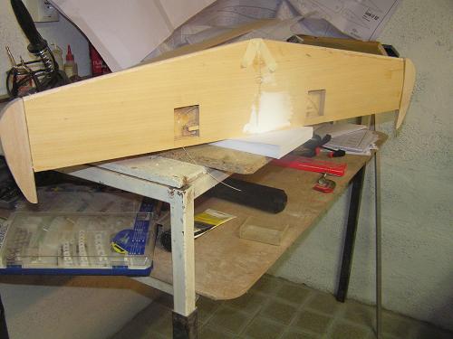

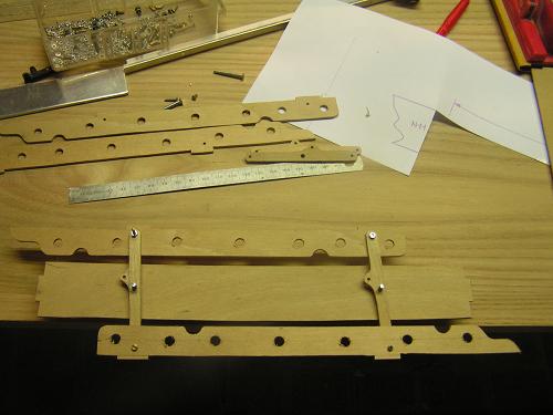

la reparation du remorqueur est commencé
mais le lunak continue Very Happy

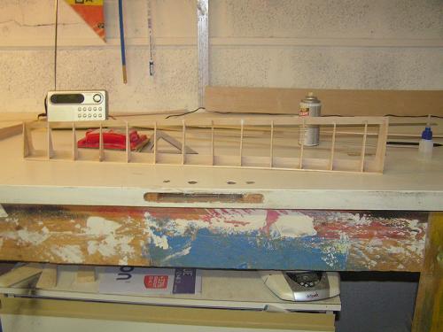

j ai refais des af en ctp car les autres ne me plaisais pas
le stab est presque terminé
c est reparti Very Happy

Aurais tu un croquis de tes Aéro-freins, je suis en train de remettre à niveau un de mes vieux planeurs (bois solar), et j'aurais voulu ajouter des AF.
Merci.
Jacques.
MessagePosté le: 07/01/2010 21:21    Sujet du message: Répondre en citant
Regarde la construction du K13 en 4 m, à la derniere page c'est dessus
j'ai juste copié Wink

MessagePosté le: 09/01/2010 11:08    Sujet du message: Répondre en citant

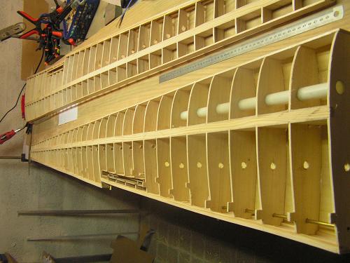

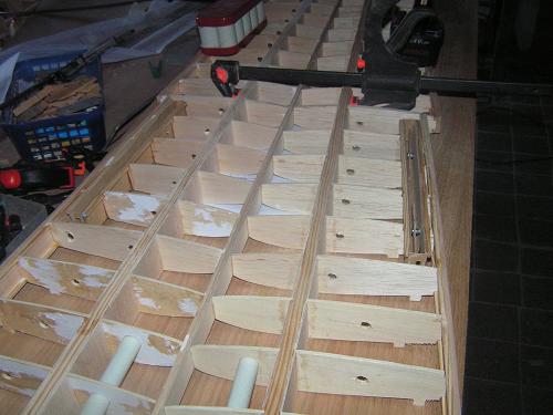

les caissons d af sont collés dans les ailes
prochaine etape, verification du calage de l aile puis coffrage Confused

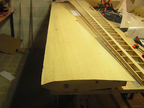

coffrage d un intrados
test de resistance pendant le collage Laughing
et pour les mauvaises langues, c est pas de l expansé
[nananere] [nananere]
Âge: 59 Verseau
MessagePosté le: 09/01/2010 21:38    Sujet du message: Répondre en citant
Ronan tu utilises du samba pour coffrer ou du CTP [humm]
MessagePosté le: 09/01/2010 22:14    Sujet du message: Répondre en citant
du samba de 10/10
Âge: 59 Verseau
MessagePosté le: 09/01/2010 22:40    Sujet du message: Répondre en citant
c'est bien ce qu'il me semblait [humm]
Le samba a pour réputation de se fendre facilement lors de chocs ne penses tu pas que c'est un peu fragile comme coffrage surtout si ce planeur est destiné à faire pas mal de vols de pente [humm]
Ton aile est entièrement coffrés [humm]
Pour avoir fait pas mal de coffrage samba sur du poly machin j'aurai peur que cela vieillise mal sur une aile en structure [humm]
J'avais souvent constaté que le balsa résistait mieux sur une aile coffrée en poly 20/10 balsa qu'une aile coffrée en samba 10/10.
Je n'ai par contre jamai coffré samba sur une aile en stucture Confused

MessagePosté le: 09/01/2010 22:52    Sujet du message: Répondre en citant
non je suis entrain de jouer a wii sport avec ma fille qui ma foutu une taule au bowling Crying or Very sad
j ai prevu une finition tissue de verre 48 grs donc ça devrait aller
pour la pente j ai mon petit lunak Wink

MessagePosté le: 10/01/2010 18:56    Sujet du message: Répondre en citant
L intrado de l aile droite est coffré
j ai commencé les volets
juste une question l aile a un vrillage positif
je dois le reporter sur l aileron et les volets?
