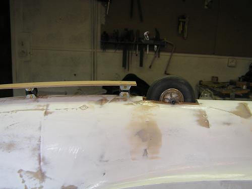

Posté le: 16/05/2010 13:27 Sujet du message: |
bon , remotivé a bloc
les calages du stab etant bons
je suis passé au patin
une couche de ctp 8/10, un tissu de 105 gr et une couche de ctp de 20/10
le tout collé a l epoxy
un ctp de 50/10 pour la fixation a l avant |
Anonyme Serial Posteur
Posté le: 16/05/2010 16:11 Sujet du message: |
Il est bon le calage du patin ?  |
plu ronan Incurable Posteur
Posté le: 16/05/2010 17:20 Sujet du message: |
maintenant oui
la roue est fixée
et c est tout pour aujourd hui |

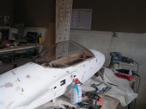

Posté le: 16/06/2010 18:24 Sujet du message: |
elle est presque en place
reste a la coller sur les baquets et la peinture
ça va etre tendu |

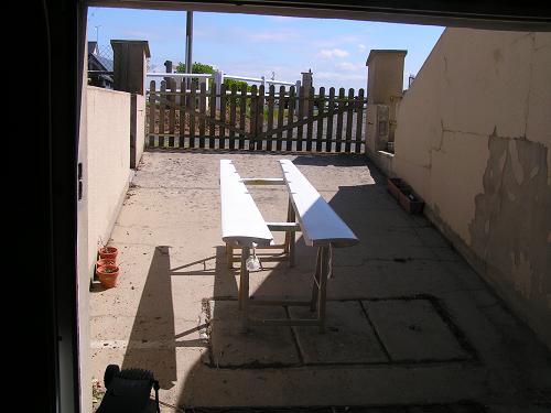

Posté le: 21/06/2010 16:31 Sujet du message: |
bon deja il est blanc

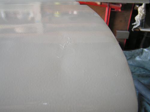

Posté le: 21/06/2010 18:51 Sujet du message: |
et non
je viens de voir que j ai du silicone sur une aile et la peinture ne prend pas
dans la precipitation , j ai oublié de la nettoyer a l alcool avant peinture |
Posté le: 26/06/2010 16:34 Sujet du message: |
bon a croire que je suis maudit
j ai reponcé tout le blanc a l eau + vinaigre blanc,j ai nettoyé le tout au vinaigre blanc avant peinture
je peint en blanc et la horreur, la peinture frise sur une aile et le fuseau
et la j ai plus de blanc, j ai balancé le kilo sur le planeur
on verra demain ce que ça dit........ |
Posté le: 27/06/2010 14:16 Sujet du message: |
il restera des defaults mais ça ne l empechera pas de voler
les intrados et le coté gauche du fuseau sont jaune  |
