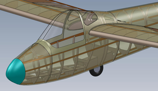

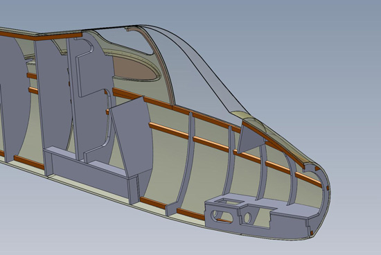

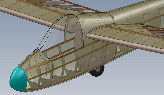

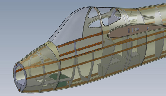

Voici la structure interne à l'avant du fuselage.
J'aurais besoin de votre avis. Cela vous parait-il cohérent et solide ?
Les couples sont en ctp 3mm ainsi que le puit de roue et le plancher avant.
La quille avant est en ctp 5mm. Les longerons sont en 6x4. Coffrage 3mm balsa.
Les trous dans la quille ce n'est pas pour alléger, c'est pour pouvoir passer les fils de la batterie et des servos.
Un détail m'ennuie. Au niveau du bord d'attaque de l'aile, je n'ai aucune pièce pour reprendre l'effort de l'aile en cas d'appuis sur le saumon. Mais le vrai est aussi comme ça.

MessagePosté le: 23/09/2009 19:17    Sujet du message: Répondre en citant
Salut Laurent !
Si, il y a la tête du pilotes... MDR
Pour la structure, c'est très beau. J'aurai peut-être rajouté un longeron ou deux sur la partie basse du fuselage mais le coffrage de 3mm devrait suffire à la rigidité de l'ensemble.
MessagePosté le: 23/09/2009 20:11    Sujet du message: Répondre en citant
ca me parait un poil leger en cas de choc un peu brutal sur le nez, j'aurais bien vu un renfort en ctp 3 mm de chaque coté de la quille, c est pas très lourd , ca evite du plomb dans le nez et ca renforce un peu.
Âge: 60 Scorpion
MessagePosté le: 24/09/2009 04:59    Sujet du message: Répondre en citant
Si tu mets une clé ronde, ça ne devrait pas causer de soucis au niveau des BA, ce que j'avais fait sur mon Minimoa, c'est 2 trous de 5 ou 6mm dans les emplantures du fuselage au niveau des BA, et un tourillon hêtre de 5 ou 6mm juste enfilé dans ces trous, ça se trouvera juste derrière la tête du pilote, mais sans coller ce tourillon, en cas de choc, le tourillon absorbe, eventuellement tu le changes facilement, ou tu l'enlèves si besoin d'exposer le modèle, tu ne le mets qu'au montage des ailes, mais sinon ça reste discret un tourillon
ClaudeL
Localisation: Vercors (FR)
Âge: 76 Gémeau
MessagePosté le: 24/09/2009 08:57    Sujet du message: Répondre en citant
Laurent,
Ne pourrais-tu pas prolonger la quille avant jusqu'au puits de roue ?
A moins que l'aménagement maquette de la cabine t'en empêche ?
Claude
cassin jean
Inscrit le: 10 Nov 2006
Localisation: 61 argentan
Âge: 74 Lion

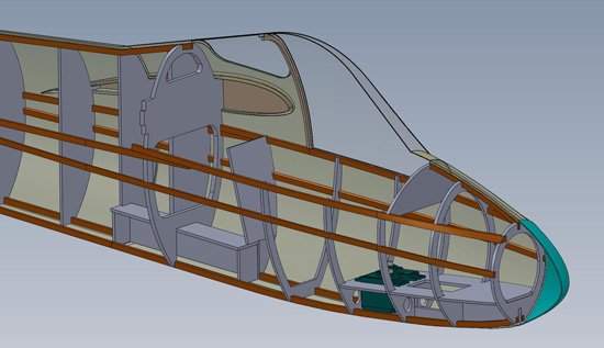

MessagePosté le: 24/09/2009 19:57    Sujet du message: Répondre en citant
Mon Twin Astir est monté comme le dit Vincent sinon à chaque atterrissage les ailes enfoncent le fuselage . En peignant le torillon en noir mat ou à la couleur du fond de la cabine c'est très discret .
Sur mon planeur il passe à travers le pilote arrière au niveau du torse mais sur celui là j'ai bien peur que le torillon soit obligé de rentrer par une oreille pour sortir par l'autre ... On les met où les écouteurs ?...
Salut
Olivier
Inscrit le: 02 Aoû 2009
Localisation: Lausanne
Âge: 37 Sagittaire
MessagePosté le: 25/09/2009 08:55    Sujet du message: Répondre en citant
« cassin jean » a écrit:
Sur celui là j'ai bien peur que le tourillon soit obligé de rentrer par une oreille pour sortir par l'autre ... On les met où les écouteurs ?...
Embarassed Embarassed

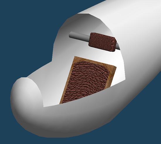

Et si tu le faisait passer au-dessus du siège, maquillé en appui-tête ?
Pas trés maquette, mais... [humm]
Un peu comme ca :
Désolé, je ne suis pas aussi bon que toi, mais peut-être cela suffit à me faire comprendre...

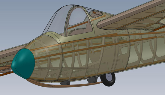

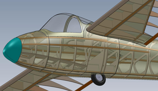

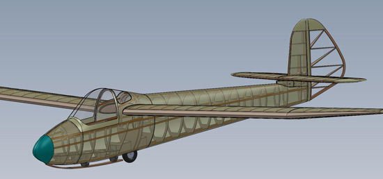

MessagePosté le: 27/09/2009 13:22    Sujet du message: Répondre en citant

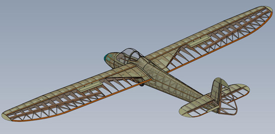

En tenant compte de vos remarques, à une dérive et quelques détails près, la modélisation touche à sa fin.
MessagePosté le: 02/10/2009 18:19    Sujet du message: Répondre en citant
Ca y est, on va pouvoir passer à la découpe DHC. Tout y est ou presque. Certains détails seront peaufinés au cours de la construction.

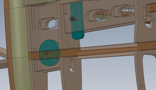

Détails du patin et de la roue.
Détails de la commande de profondeur inspirée d'un certain musger

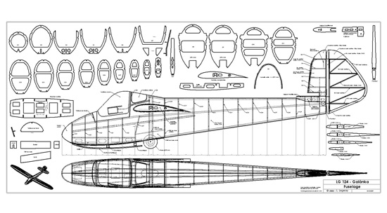

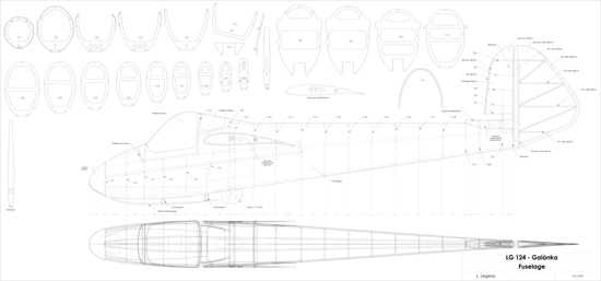

Un aperçu du plan 2D. Quelques belles feuilles de 2m x .94m

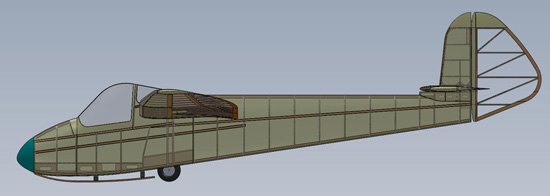

Le fuselage.

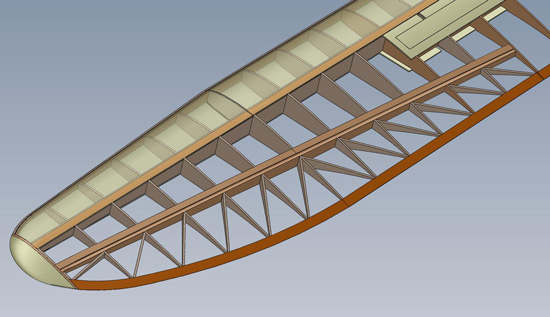

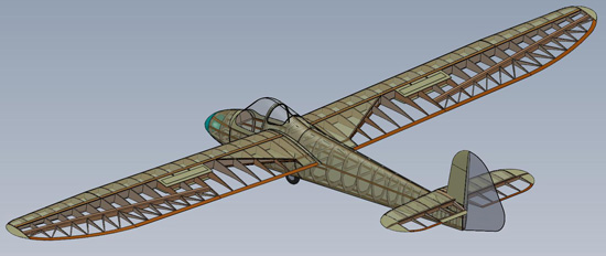

Les ailes un peu moins avancées.
Bon, la 3d c'est bien, mais maintenant, il faut construire. Les prochaines photos seront celles des pièces réelles.

En attendant, le plan 2D du fuselage est terminé. Les planches de découpe des pièces aussi. Aux erreurs du 3 vues près, c'est ressemblant. Ce n'est pas pour un débutant. L'implantation radio n'y est pas ni les charnières. Chacun à ses petites habitudes dans ce domaine.

Tu sais, une fois que les pièces sont prêtes, la mise en plan ce n'est rien du tout.
Tu ne traces pas un seul trait. Tu places juste les éléments sur le papier comme cela t'arranges. Ensuite quelques cotes et annotations qui si elles sont bien préparées dans les pièces sont automatisées sur la mise en plan.

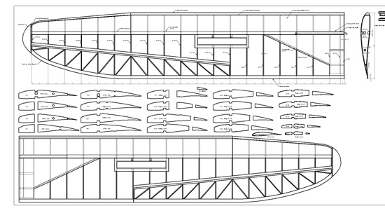

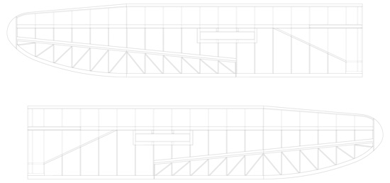

MessagePosté le: 04/10/2009 19:17    Sujet du message: Répondre en citant
Un extrait du plan des ailes.
MessagePosté le: 04/10/2009 19:37    Sujet du message: Répondre en citant
Bonsoir Laurent,
Tu vas peut être pouvoir changer ta devise en bas de post, j'ai l'impression que tu avances bien vite Wink
