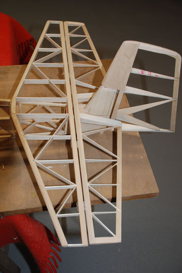

Eh.... Hop une autre partie de stucture de faite: Le stab avec son volet

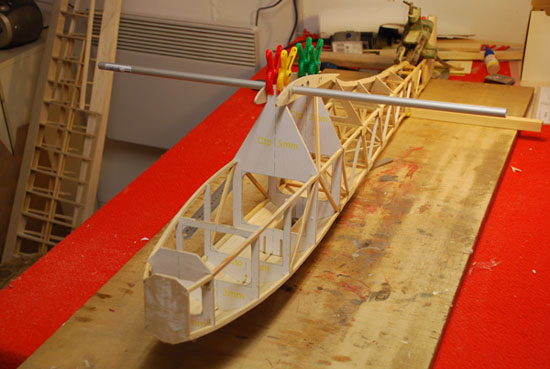

Ce jour, fabrication de la boite à clefs
Et premier ajustement de mise en croix

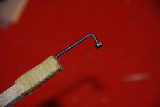

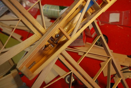

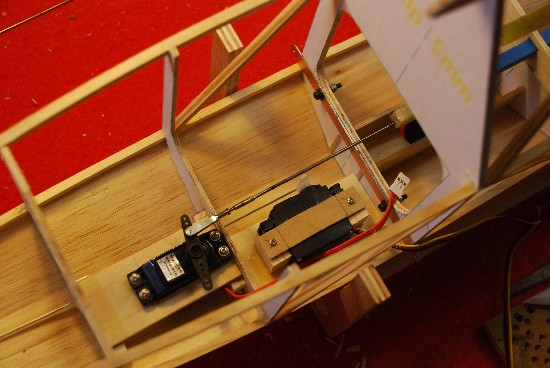

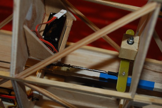

mise en place la commande de profondeur
tringle de commande
guignol
connection du stab
et enfin le coté servo
la commande du crochet de larguage a aussi ete instalée

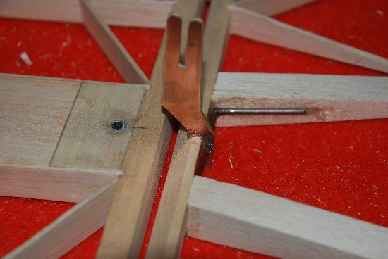

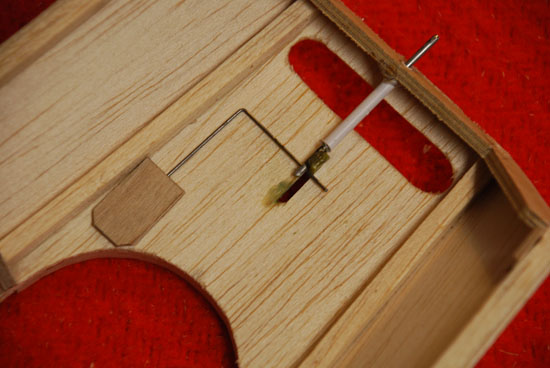

puis au tour de la direction. nous optons pour une commande aller et retour
cw
Inscrit le: 06 Juil 2008
Âge: 76 Sagittaire
MessagePosté le: 21/02/2010 14:10    Sujet du message: Répondre en citant
Nice idea for the elevator connection Pat [clap]

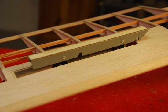

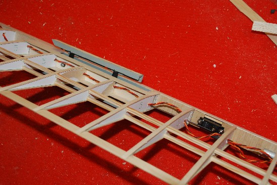

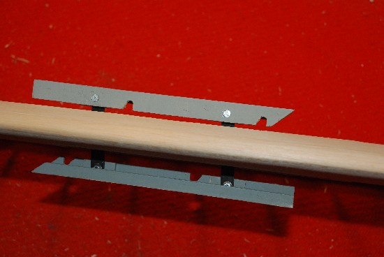

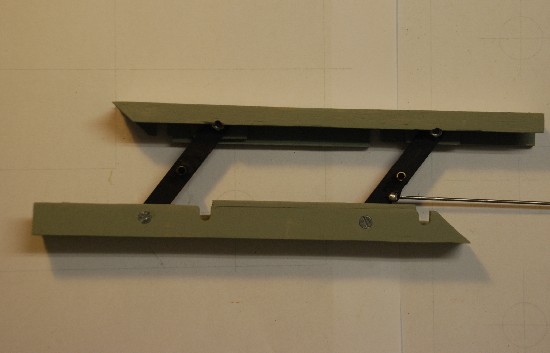

Quelques nouvelles :

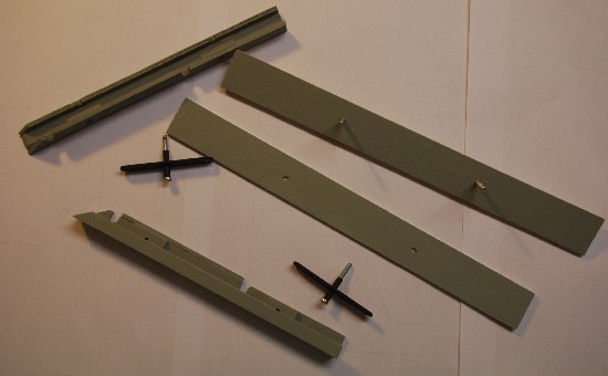

les aerofrein sont termines et en place , reste à faire la connectique. Cela fut un beau morceau de bravoure, pas facile [argh] . Celui de l'aile gauche je l'ai recommencé trois fois, en j'en suis pas encore satisfait Confused . Il ne ferme pas correctement à l'intrados Crying or Very sad . Avec un profil un peu plus epais cela aurait ete un peu plus facile [humm]

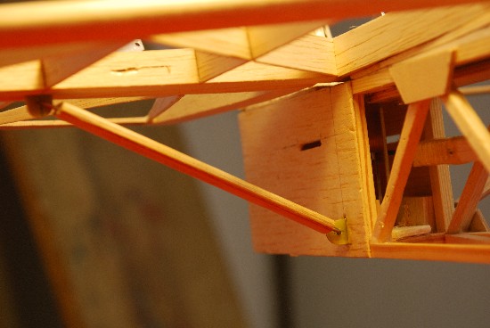

Sur la partie arriere , les haubans du stab sont faits. CAP 15/10. Une manivelle coté fuselage , un L coté stab qui sera bloqué avec un petit bout de durite.
pat'

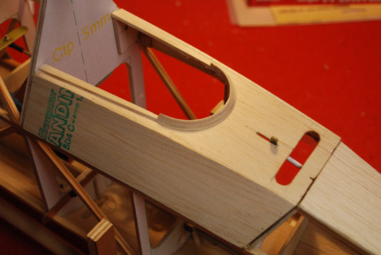

MessagePosté le: 16/03/2010 23:35    Sujet du message: Répondre en citant
Un petit point d'avancement: realisation de la partie amovible du cocpit
pat'

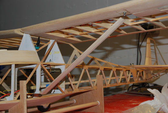

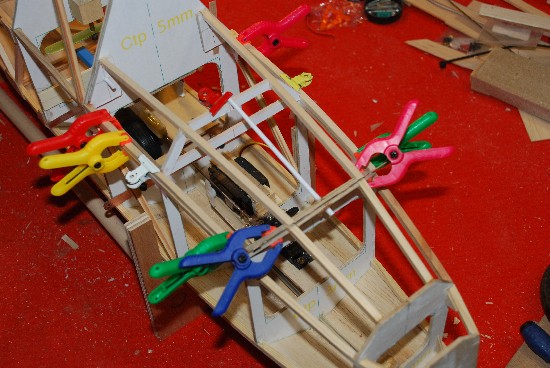

Âge: 65 Cancer
MessagePosté le: 22/03/2010 19:52    Sujet du message: Répondre en citant
Un pas de plus Wink
fabrication des haubans des ailes:
CAP 15/10
3 couches de Ctp 15/10
Fixation sur le fuselage => Idem Musger à Vincent Wink
Fixation sur les ailes par bayonette

Super Pat! [good] et si tu utilises des goupilles Beta, fais en de rechange, ça aime bien se balader dans l'herbe haute ces petites bêtes là

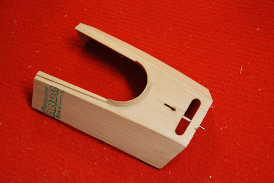

6 heures de plus sur le planeur: la confection du patin
Âge: 79 Sagittaire
MessagePosté le: 29/03/2010 23:59    Sujet du message: Répondre en citant
Belle construction Pat'. [clap]
Dis moi, tu utilises quoi pour l'amortisseur du Patin ?
Âge: 65 Cancer
MessagePosté le: 30/03/2010 08:22    Sujet du message: Répondre en citant
Deux joints clapet de robinet de dia 20mm et ep 8mm collés ensemble à la cyano. Pas tres souple Confused , mais je n'ai rien trouvé d'autre sous la main Wink

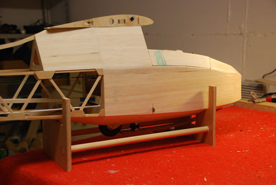

Âge: 65 Cancer
MessagePosté le: 08/04/2010 19:02    Sujet du message: Répondre en citant

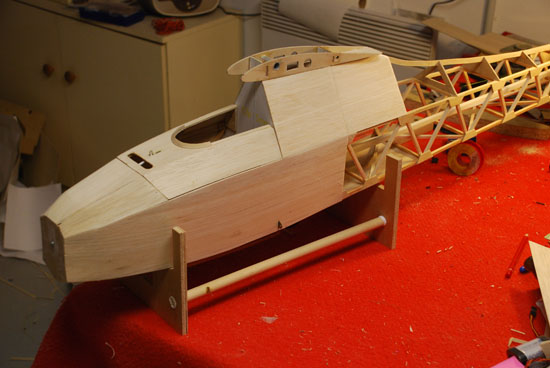

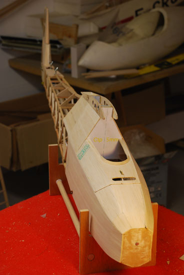

Bientôt la fin du gros oeuvre: coffrage de la partie avant du fuselage

Âge: 65 Cancer
MessagePosté le: 08/04/2010 19:56    Sujet du message: Répondre en citant
Super, Pat, je crois que je fais la course avec toi ! ou plutôt mon Hütter avec ton Prefect ! Very Happy Laughing
Petit Pb , le printemps est là,( Confused le jardin) et la construction va se ralentir, mais sans molir pour etre pret à Retroplane Wink
