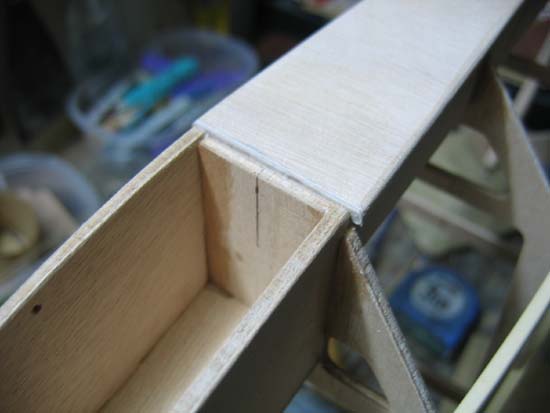

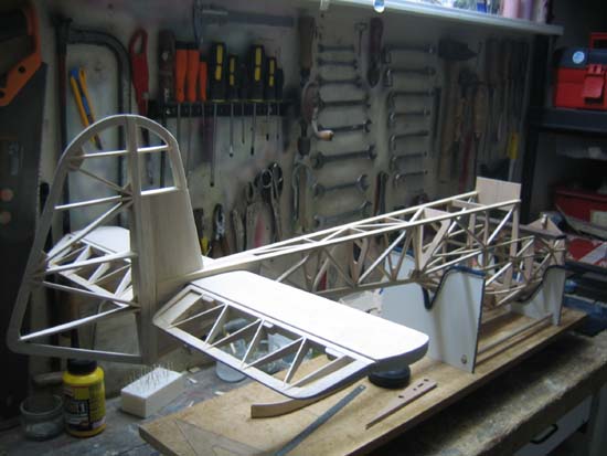

MessagePosté le: 16/12/2009 22:23    Sujet du message: Répondre en citant
Bonsoir

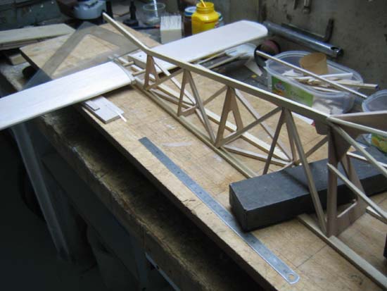

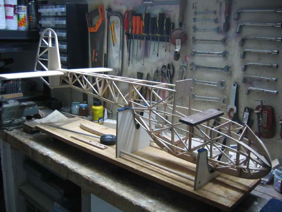

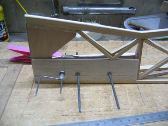

voila la photo du depassement de la piece support de patin (pas vraiment important)

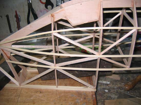

j' ai avancé un peu :
Etrésillonnage de la poutre arrière
Détail de l'aboutissement des longerons de partie avant

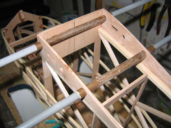

Collage des tubes en kraft de passage des clefs de stabilo. Je me suis planté dans l' angle des emplantures de stab et en plus je n'ai pas pensé au dévers du fuselage bilan : 2 petits blocs qui seront poncés au bon angle
Les tubes sont realises par enroulement de kraft encollé de colle blanche sur les cap, lls sont donc bien ajustés. Ils sont volontairement très épais
Pose du rempli complementaire il va me falloir realiser la commande de profondeur avant de continuer
Etresillonnage de l'avant. Les 4 premiers " tubes " ont été posés contrairement à ce que je pensais le rond semble plus facile à ajuster que le carré
Voilà a bientôt

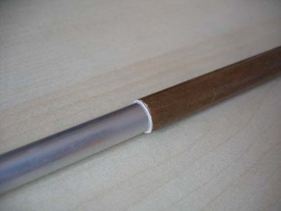

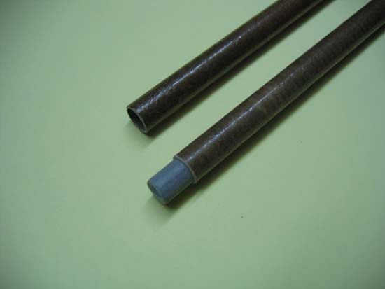

Bonjour Jean-Pierre, ces fourreaux en kraft tu les fait directement sur la CAP ou tu la protèges d'un film pour faire le jeu et le démoulage?
JP Leroy
Inscrit le: 10 Juil 2006
Localisation: nord cotentin
Âge: 72 Taureau
MessagePosté le: 17/12/2009 10:33    Sujet du message: Répondre en citant
Bonjour Vincent
Dans ce cas je ne mets rien et je "démoule" pratiquement aussitot car la prise de la colle blanche sur le kraft est quasi immédiate. Je nettoie au besoin la cap, je remets le tube en place et je laisse durcir
Je mets la colle à l'intérieur en faisant attention de ne pas en mettre sur le 1 er tour. j'ai essayé avec la colle à l'exterieur mais cela semble plus difficile a maitriser
Le cas est quand même particulier: tube de petit diamètre, très épais c'est pour cela que je me suis permis la colle blanche et que je démoule aussitot. L' époxy donne un tube + dur ( je regrette déjà )
Je ne suis pas sur que cela fonctionne pour le stab car le guidage est court cela risque de prendre du jeu au vieillissement . Les haubans seront un peu fonctionnels. Si cela ne va pas il sera toujours temps de coller les cap dans les tubes kraft
tube en kraft / tissu de verre 45 g / epoxy sur mandrin alu diam 10 mm long 800 mm
le démoulage n'est pas toujours facile
Le kraft est un excellent matériau ( une autre forme du bois ? ) qu'il ne faut pas hesiter a detourner de sa destination première
A bientôt
Jean-Pierre
MessagePosté le: 17/12/2009 11:17    Sujet du message: Répondre en citant
Pour protéger le tube et donner un peu de jeu, avant je faisais 5 ou 6 tours avec du mylar (orthographe?) autour de la clé. Maintenant je fais un peu plus d'un tour avec du papier sulfurisé produit miracle incollable.
Âge: 77 Bélier
MessagePosté le: 17/12/2009 17:41    Sujet du message: Répondre en citant
Pour ma part, j'ai fait deux fourreaux sur les clés en fibre de verre de 8.5mm, j'avais fait une augmentation de diamètre au scotch invisible, cirage a la cire d'abeille pour meubles, kraft blanc ou brun 120g/mm2, mouillé + colle blanche à l'extérieur.
La longueur des fourreaux est de 200mm.
Le démoulage se fait assez bien, dans un premier temps le collage resiste, puis la séparation est brutale.
Jacques.

A propos des clés d'ailes en fibre de 8.5mm de chez Decathmachin, pour mon MG12 je viens d'en enrober 2 avec de la gaine thermo fine transparente, ça rentre pile dans les tubes alu fin de modelisme 10/9mm
Âge: 77 Bélier
MessagePosté le: 22/12/2009 14:27    Sujet du message: Répondre en citant
Bonne idée Vincent,
Je note pour la prochaine fois, pour le DOPP, les clés et fourreaux sont confectionnés.
Jacques.

Bonsoir
Bien vu Vincent la gaine thermo. Epaisseur mince equivalente a celle qui sert a emballer les packs d'accus ?

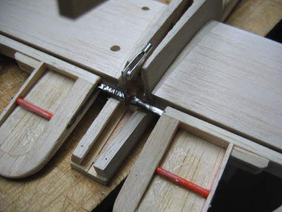

la construction continue

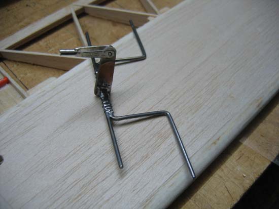

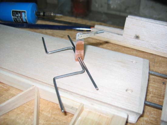

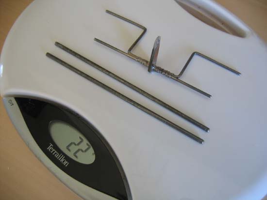

La commande de profondeur
la meme après soudure
l'ensemble en place

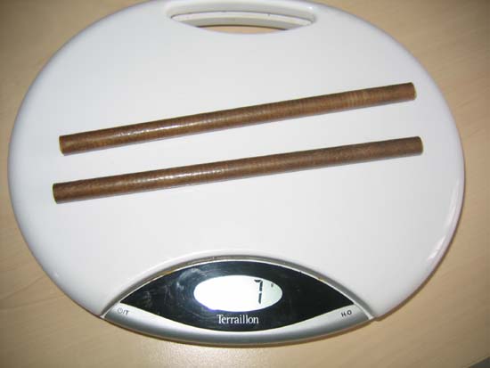

22 g l'estimation n'était pas mauvaise
La construction n'avance pas vite mais 12° seulement dans l'atelier

Âge: 60 Scorpion
MessagePosté le: 22/12/2009 20:21    Sujet du message: Répondre en citant
oui elle a l'aspect de plastique brillant, j'en avais de la rouge et transparente, celle qui est mat et plus caoutchouteuse pour les fils je l'ai essayé mais elle est trop épaisse et la clé ne rentre pas dans le tube

Là du coup y fait tres froid dans la cave. J'avais fait ceci :
Et je me suis rendu compte que l'entoilage tendu entre les longerons ne toucherait pas le " flanc" en balsa sur sa totalité en particulier au niveau du stab. En fait ici le flanc en balsa epais est plan alors que la surface comprise entre les longerons est gauche, vous me suivez ? [humm]
Bon alors je modifie
Voila, le flanc a ete regarni et poncé en ligne entre les deux longerons . De cette façon le stabilo s'appuiera sur une surface rigide. Le renfort central en CP a ete remplacé par deux goussets en balsa hyper dur. La chape de commande de prof est deja en place il suffira d'y visser la gaine au moment voulu
La libellule de bois prend forme
Le stabilo s'adapte bien Des rainures dans les volets rendent la commande quasi invisible

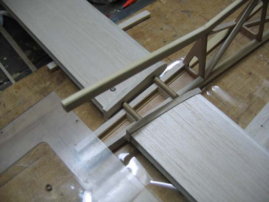

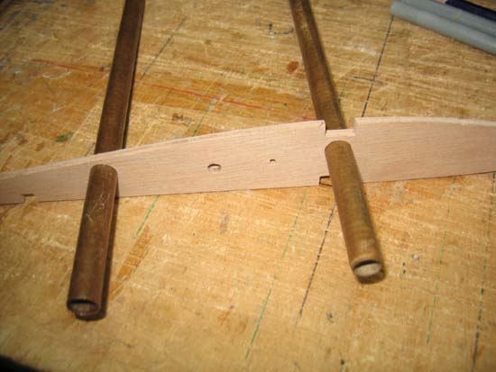

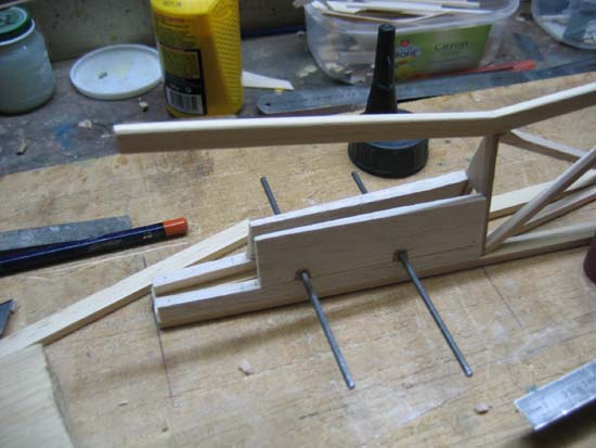

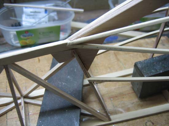

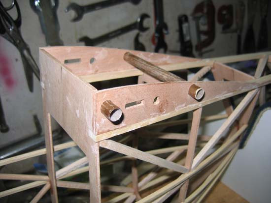

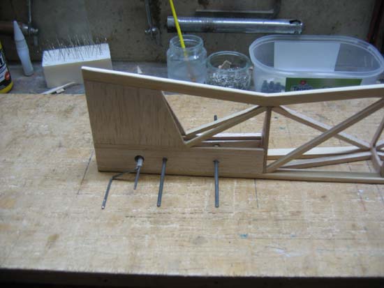

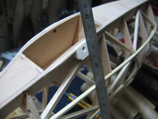

Sujet de ce soir les supports de patin et les tubes de fixation d'aile :

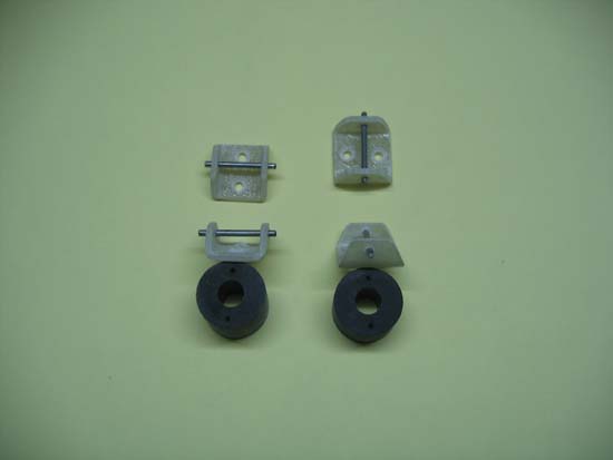

Les supports ont été realisés en verre epoxy ( pas de tole fine sous la main ) un coup de peinture les rendra metalliques . Des bouts de cap montées à forcer dans le caoutchouc devaient assurer la fixation...
Trop difficiles à mettre en place ( je pense au futur entoilage et aux dérapages de pince ) ils ont été remplacés par de petites vis
Au niveau de l'axe de roue un petit bloc permettra de coller localement l'entoilage

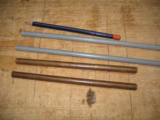

Les fameux tubes Kraft. ceux ci ont ete faits à la va vite, je n'ai pas pris le temps de faire des photos. je le ferai pour ceux des ailes.Ils ont été moulés directement sur des ronds en fibre de verre diametre 8.2 mm récupéres sur une vieille tente igloo . J'ai utilisé de l'époxy qui donne un aspect " bakelite" ( avant ponçage )
Il n'y aura plus qu' à les coller et les arraser . Je les ai faits légérement trop gros ce qui explique le ponçage

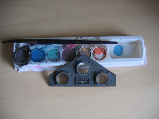

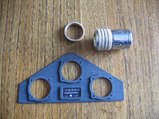

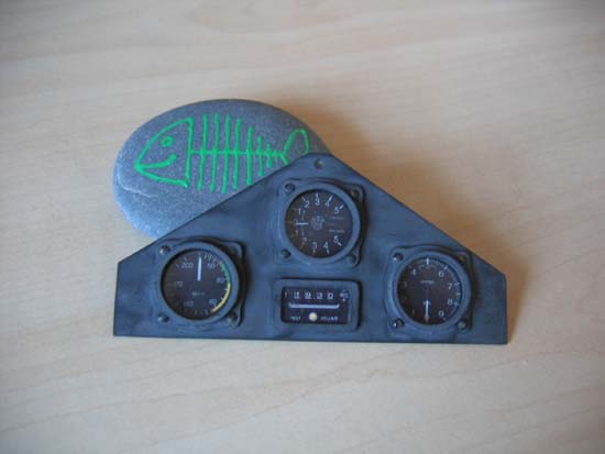

Et voilà le tableau de bord, juste pour le fun car je n'ai pas vraiment la fibre maquettiste
comment faire les " cerclages " pas de joint plomberie à une dimension approchante sous la main ! ? Une douille de 14 diam 20 ext une petite bande de kraft ( je sens dejà le surnom qu i va m'etre attribué Wink ) de la colle blanche 4 coups de cutter = 3 rondelles acceptables
La peinture à l'eau empruntée dans le matériel de l'assistante maternelle convient bien
Et voilà un tableau de bord "patine antiquaire"
A bientôt
Jean-Pierre

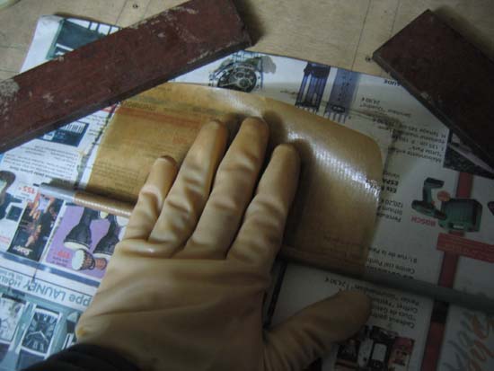

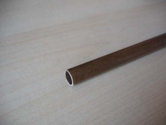

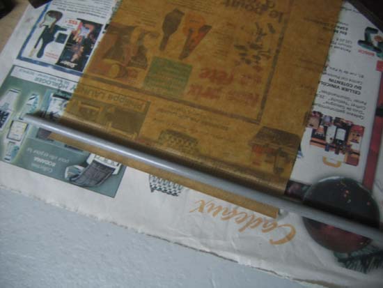

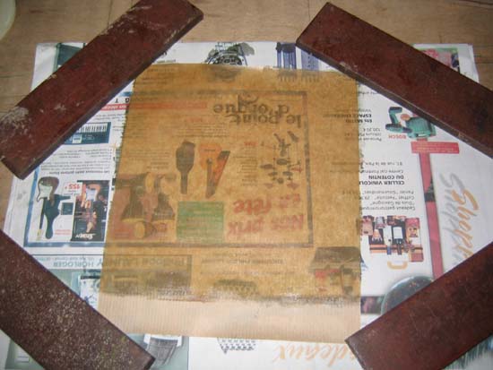

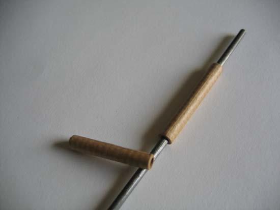

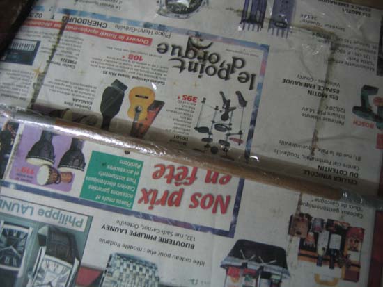

En prevision de la fab des ailes voici donc ma methode de fabrication des fourreaux en kraft / époxy
Je fabrique les fourreaux directement sur les clefs ( ici du rond en fdv récupé sur l'armature d'une vieille tente igloo. Il faut bien cirer les clefs et decouper les formats de kraft neccessaires. Préparer également des formats de film alimentaire un peu plus grands que le kraft

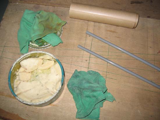

Preparer un peu de resine epoxy ( 3 g suffisent largement pour 2 fourreaux ) impregner un format de kraft en laissant la valeur d' un tour sans resine
Présenter la clef bien alignée sur la partie sèche et ....

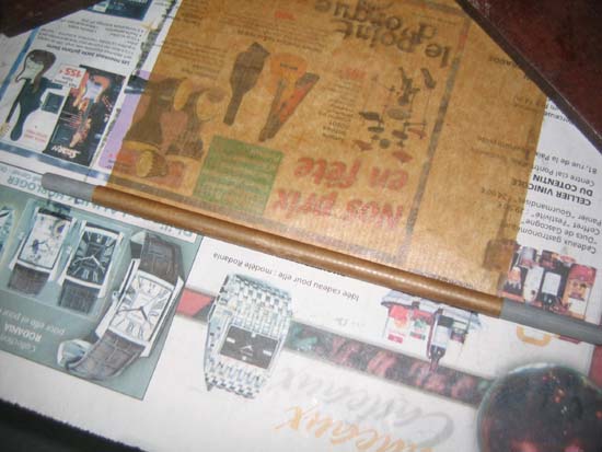

....Enrouler tout simplement le kraft en veillant bien a ce que le premier tour soit convenablement serré. Une astuce que je n'ai pas appliquée ici compte tenu de la faible longueur, consiste à couper le kraft en parallélogramme. De cette façon le départ de l'enroulement est grandement facilité
Le reste est un jeu d'enfant

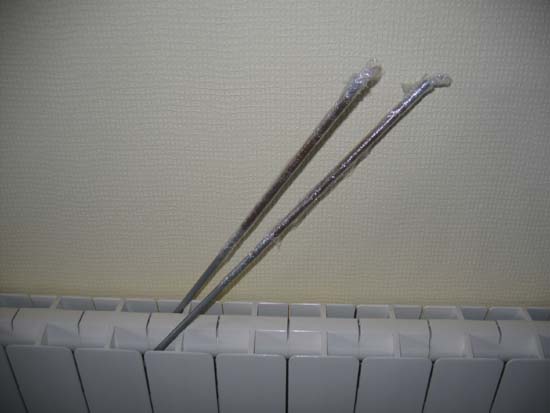

Finir par un film alimentaire que l'on tendra modérement. Veiller à ce que le debut du film ne se glisse pas dans le dernier tour du kraft
Passer à "l'étuve" quelques heures
Démouler. En cas de difficulté laisser tomber l'ensemble clef et fourreau "en bout " sur un sol dur. Le choc suffit généralement.
Le fourreau obtenu est propre et bien ajusté ( peut etre trop )
Si vous avez bien calculé la longueur de votre format de kraft il s'ajustera aussi dans son logement
En plus ce fourreau ne pèse rien ou presque, mais cela n'a pas vraiment d' interet ici
Voilà vous savez tout

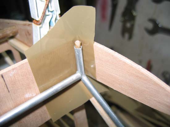

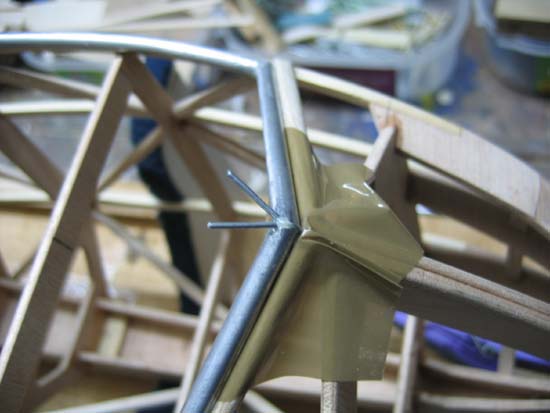

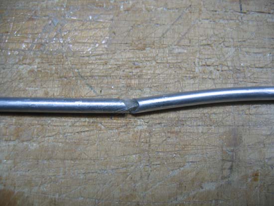

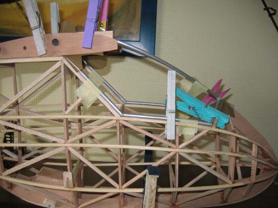

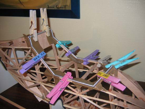

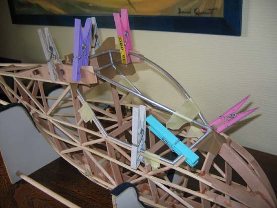

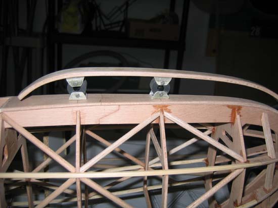

L'armature de verriere houla houla !

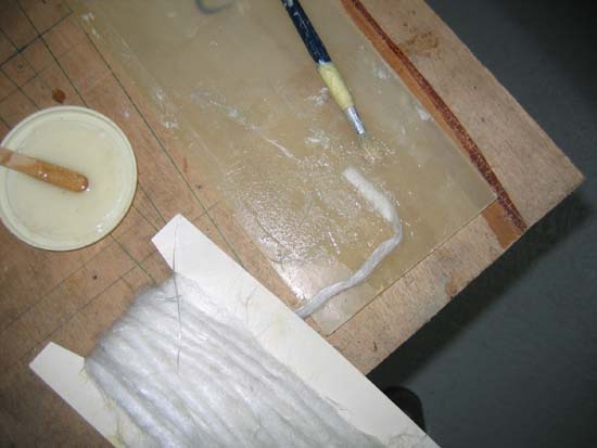

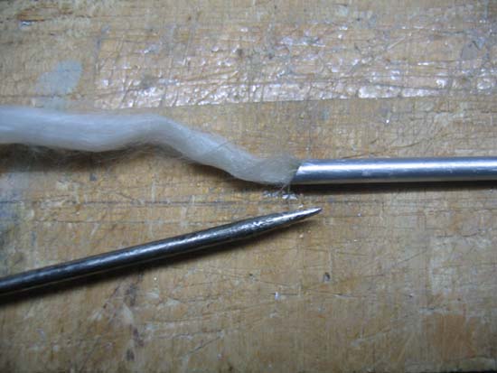

J' ai voulu employer une methode de raccordement des tubes alu a base de stratifil. Un coup d'oeil dans la reserve: plus de fil de verre alors j'essaye avec de la verranne que j' impregne d' epoxy
Le principe est d'enfiler une meche sur 1 cm dans chaque tube
Et de relier ainsi les tubes les uns....
Aux autres
On met ensuite en place sur le fuselage, on regle, on se calme, on regle et on laisse polymeriser
Bon cela ne marche pas partout des tourillons sont bien pratiques aussi . Une petite cale qui n'est pas en place ici permet de prevoir l'epaisseur du rodhoïd + le jeu qui va bien entre l'armature et la nervure
pourquoi pas des implants qui viendront se loger dans des tourillons de bois dur perces enfilés et collés dans le montant ( j'ai du revoir la liaison avant dans ce sens)
Bon cela prend forme, mais quelle prise de tête
Le plafond est peut etre un peu fuyant mais je n'ai pas le courage de recommencer

Faut pas croire mais le tube se cintre vraiment facilement, en tige de 1 ou 2mm ce serait à mon sens beaucoup plus embêtant à ajuster et souder, en 6mm ça laisse de la place pour percer et poser les vitrages
Âge: 77 Bélier
MessagePosté le: 25/01/2010 16:22    Sujet du message: Répondre en citant
Mauvaise présentation de ma part.
J'ai bien noté que le cadre de la verrière se faisait en tube d'alu, j'ai approvisionné du tube de 5 mm que je n'ai pas ebcore essayé de cintrer.
Je comptais simplement comme l'a fait Jean Pierre renforcer la jonction des deux tubes par un fil placé à l'intérieur tout en me posant la question du perçage du tube d'alu, du fil de renfort et du tourillon de cetrage du fil.
Mais encore une fois je me fais certainement trop de noeuds au cerveau.
Jacques.
Âge: 60 Scorpion
MessagePosté le: 25/01/2010 16:43    Sujet du message: Répondre en citant
Ha oki mal compris
sinon en guise de tenon j'ai déjà utilisé du fil de cuivre électrique de 1mm, c'est pas mal car ça se tord facilement et en bout du fil je faisais une espèce de boucle qu'on peut faire rentrer un peu en force dans le tube, ça les maintient ensemble, et une fois la colle prise dans ce tenon/fil tordu ça fait une bonne prise, et ces fils étaient courts et hors de perçage, au pire si le fil de cuivre est trop long il se perce facilement
Âge: 77 Bélier
MessagePosté le: 25/01/2010 17:50    Sujet du message: Répondre en citant
me voilà avec plein d'idées pour y aller.
Plus d'excuses.
A suivre.
Jacques.
