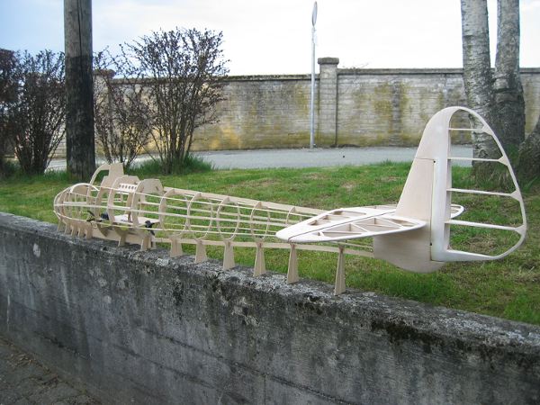

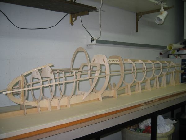

Voici comme promis quelques photos de l'avencement de mon spal,
Et voilà, en parallèle j'ai dessiner le plan des ailes, en choisissant les profils de Matthieu S (merci Matthieu)
Plus d'infos au prochain épisode!
Bertrand

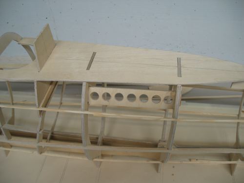

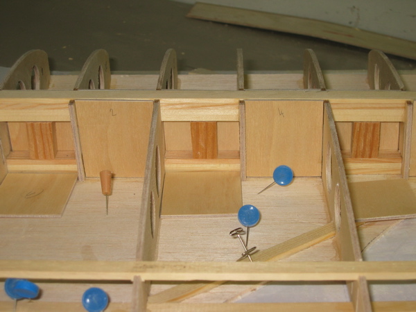

MessagePosté le: 03/05/2006 21:08    Sujet du message: Répondre en citant
Je vais attaquer le coffrage du fuselage en balsa de 3mm. Mais...quel procédé adopter ??
Axer des "panneaux" de balsa sur les couples et lisses (Style Harbinger)
http://www.retroplane.net/harbingermaquette/page5.htm (Merci Vincent)
ou poser des listes de 1 ou 2 cm sur la longueur du fuselage ?
Merci
Bertrand
MessagePosté le: 04/05/2006 05:27    Sujet du message: Répondre en citant
Au niveau temps de travail, je pense que mettre des panneaux ou des lisses, c'est pareil, pour les panneaux il faut être un peu plus précis, car on les ajuste sur 1.5mm de surface (moitié d'une épaisseur de couple). Niveau solidité, il vaut mieux des lisses mal ajustées que des panneaux mal ajustés. Sur ton Harbinger, tu es content de l'effet côtes de cheval, ou tu trouves que ça se voit peu? L'effet est sympa en vue de face, mais vu de loin avec du vent dans les yeux ça ne se voit pas tellement Laughing c'est donc plus un choix personnel pour se faire plaisir si on veut avoir cet effet. L'effet ressortirait encore mieux avec des panneaux de ctp, c'est ce que je ferais sur un modèle de 4m et plus.
MessagePosté le: 04/05/2006 16:06    Sujet du message: Répondre en citant
sur les surfaces développables tu peux utilser des panneaux ou des plaques entières préalablement mouillées et cintrées sur une forme gentre gros tube PVC de fort diamètre c'est plus rapide, sur les parties fortement cintrées la pose de lisses est impérative. mes remarques sont générales car je ne visualise pas bien la forme de ton fuselage

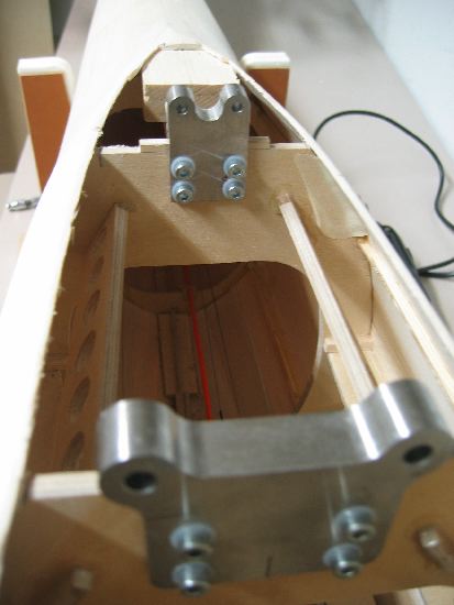

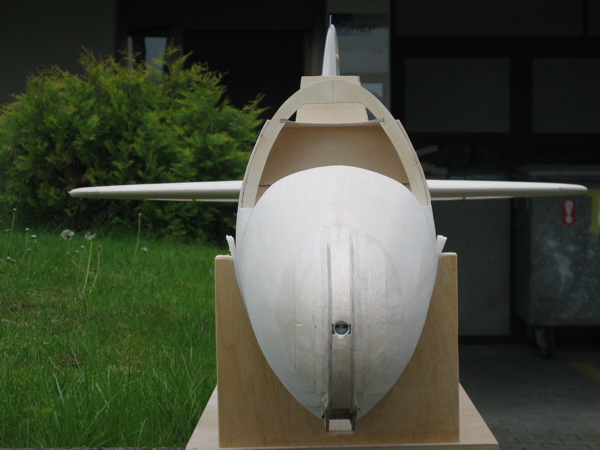

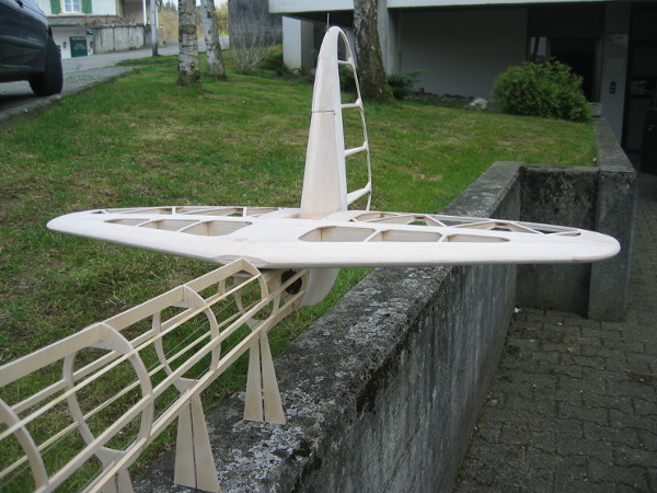

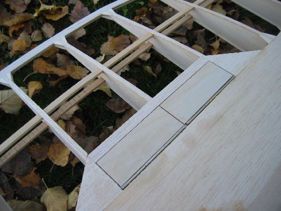

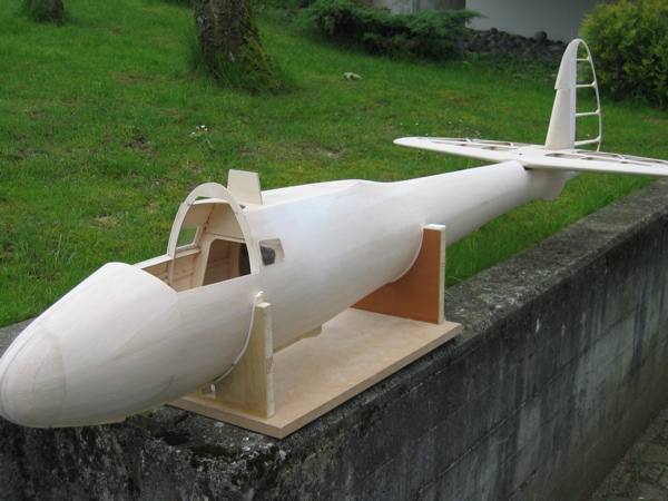

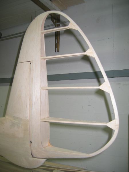

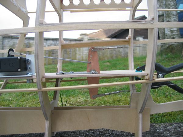

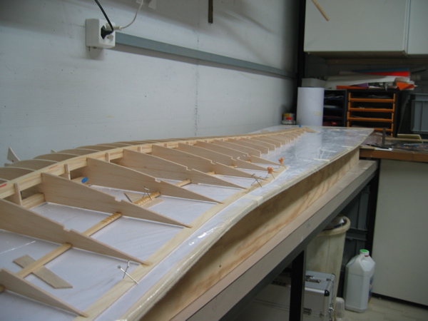

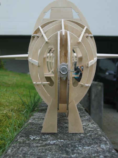

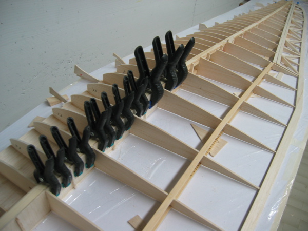

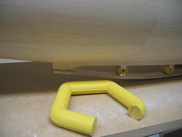

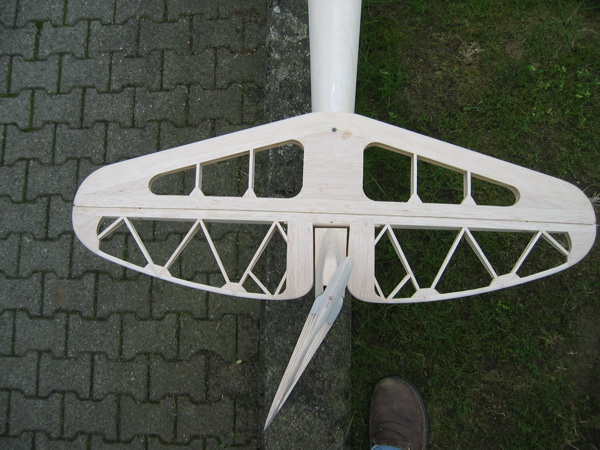

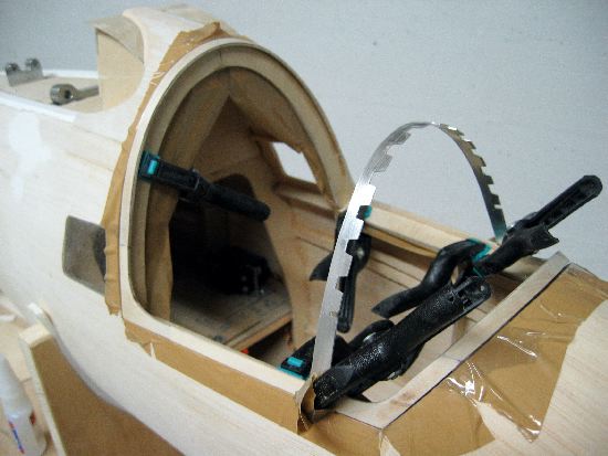

MessagePosté le: 14/08/2006 00:42    Sujet du message: Répondre en citant

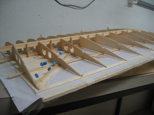

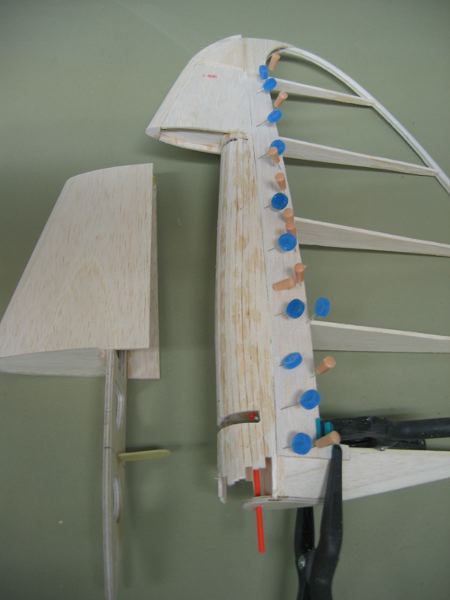

Voici une série de photos de l' avancement de la construction...
Après deux mois de relâche il était temps de si remettre !!
Allez c'est parti...
le fuselage est coffré
Le débattement suffit-il ?
Amortisseurs du patin tronçonnés dans un jouet pour chien !
Une aile est commencée
Et voili pour l'instant
Salutations à tous
Bertrand
MessagePosté le: 14/08/2006 09:22    Sujet du message: Répondre en citant
bertrand,
pour la derive il me semble que je n'ai pas plus de debatement sur le miens. Je n'ai du moins pas eu besoin d'en mettre plus pour le moment et comme je ne prevois pas vraiment de faire des renversements avec ce planneur , je pense que cela devrait suffire. Des que j'aurai un peu plus de vols à mon actif , je te ferai part des debatements. :)
Par contre autre point auquel j'ai ete confronté est le calage. Ne depasse pas 2° de Vé. Le miens vole avec 1,75° et j'aurai pu le ramener à 1,5°.J'en avais 6° au depart et c'etait une cata... Crying or Very sad
Pour le diedre mefie toi car suivant les vues du plan Aniel, celui ci est faux et donne une allure catastrophique et est difficile à corriger une fois les ailes construite.
Sinon tres beau travail et l'on espere bien le voir voler pour Retroplane 2007, tu tiens le bon bout. Wink

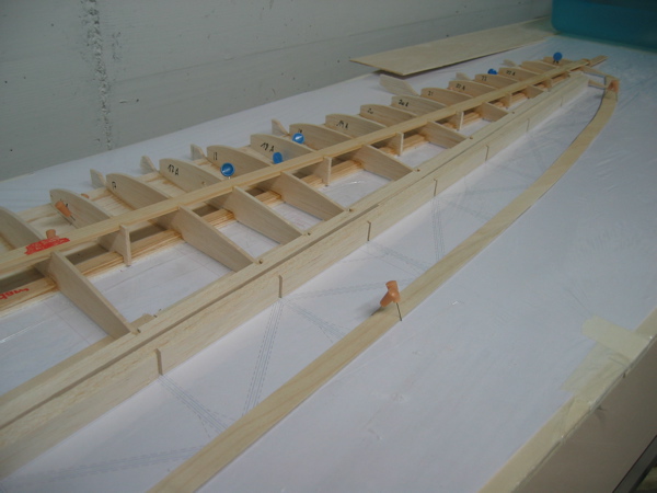

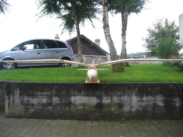

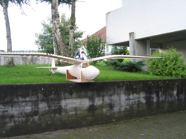

MessagePosté le: 27/08/2006 20:36    Sujet du message: Répondre en citant
Voici quelques photos de l'avancement de la construction.
La mécanique des AF, semblable au grandeur Wink
Et première mise en croix Very Happy
ça fait tout de même une belle pièce Rolling Eyes
Salutations
Bertrand
MessagePosté le: 29/08/2006 12:10    Sujet du message: Répondre en citant
Bertrand,
Magnifique et il a bonne allure [smilie=15.gif] . Le diedre me parait bien , du moins j'ai la meme chose . En tout les cas il est en bonne voie pour Retroplane 2007 Wink . Comment envisages tu la finition du fuselage? recouvrement, peinture?

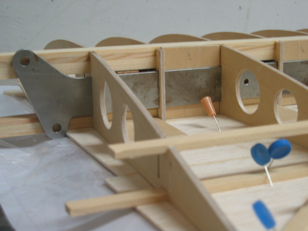

roger biscarre
Inscrit le: 07 Juil 2006
Localisation: mandelieu
MessagePosté le: 07/10/2006 12:06    Sujet du message: spalinger Répondre en citant
salut bertrand,
sur les conseils de patte de loup je m'adresse à toi pour les clés d'aile du spal les miennes étant issues du plan, sont fausses.
Pourrais-tu me transmettre les plans des tiennes.
merci de l'aide que tu peux m'apporter, dans mon découragement actuel.
cordialement roger biscarre
roger.biscarre@freesbee.fr
roger
BertrandF
Inscrit le: 10 Avr 2006
Localisation: Jura/Suisse
Âge: 60 Lion
MessagePosté le: 07/10/2006 12:48    Sujet du message: Répondre en citant
Bonjour Roger,
Aucun problème je vais te transmettre les fichiers en questions en DXF et PDF
Bertrand
Fixations-Stab_Cle-Ailes.zip
 Nom du fichier:  Fixations-Stab_Cle-Ailes.zip
 Taille du fichier:  193.1 Ko
 Téléchargé:  814 fois
MessagePosté le: 09/10/2006 07:06    Sujet du message: Répondre en citant
Roger,
Pour la petite histoire , voici la modif principale que j'ai du faire pour rattraper le diedre suite aux erreurs sur le plan. Evil or Very Mad Alors si tu peux faire les modifs , suivant les dessins de Bertrand , alors n'hesite pas. Wink
La clef de l'aile droite a ete tronçonnée et une piece de fortune a ete rajoutée pour ramener le diedre à une valeur acceptable esthetiquement. Rolling Eyes

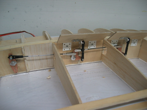

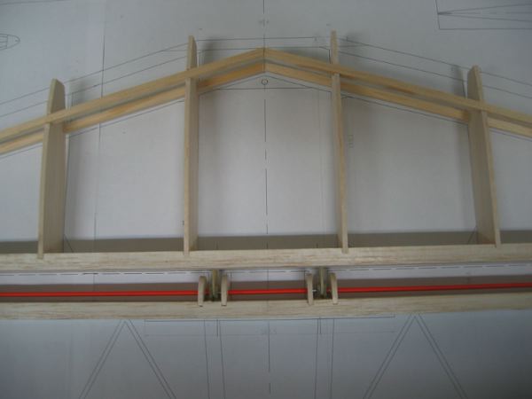

MessagePosté le: 01/01/2007 16:26    Sujet du message: Répondre en citant

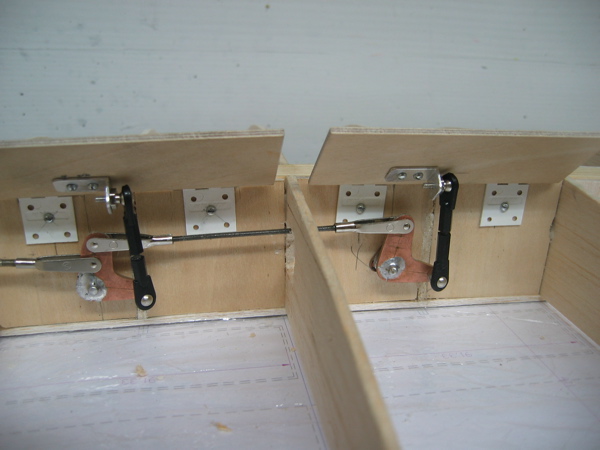

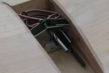

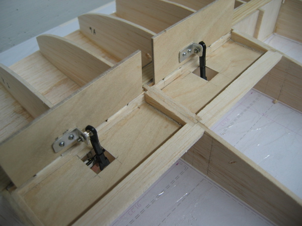

Histoire de remonter le post en début d'année 007, voici quelques photos

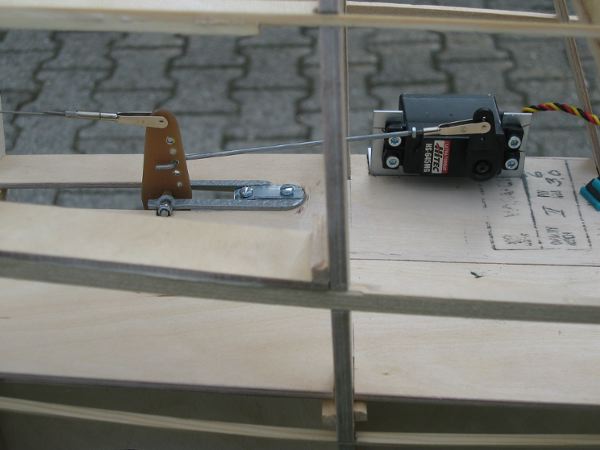

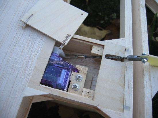

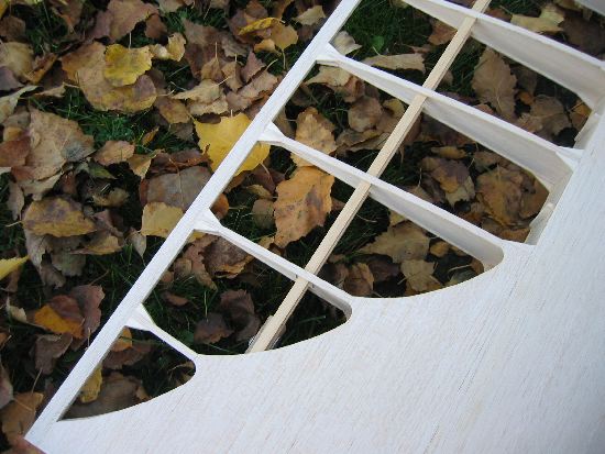

J'ai changé les charnières des AF, ils sont plus maquette....
la construction des ailes est terminée
détails des commandes d'ailerons
Voilà, avec les vacances j'espère avancer, la construction est tantôt terminée, suite entoilage...
Bonne année 007 à tous, avec de belles journées de vols.
Bertrand

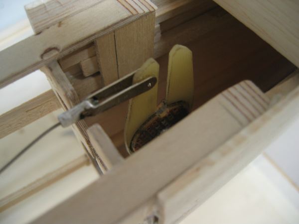

MessagePosté le: 01/01/2007 16:31    Sujet du message: Répondre en citant
Encore des jolies ferrure d'attache d'ailes Very Happy
Bertrand ta tige filetée de commande d'aileron c'est du 2 ou du 3mm, parceque le 2mm ce serait vraiment fragile
BertrandF
Âge: 60 Lion
MessagePosté le: 01/01/2007 16:35    Sujet du message: Répondre en citant
Vincent, mes tiges sont 2mm inox, tu estimes qu'elles sont trop faibles ?
Je peux toujours les passer dans un tubes laiton et le souder sur la tige ... [humm]
MessagePosté le: 01/01/2007 16:43    Sujet du message: Répondre en citant
si j'étais à ta place je les referais en 3mm, dans des tubes pourquoi pas, mais ça peut casser après le tube, pour des commandes vitales comme les ailerons, mieux vaut surdimensionner, j'ai souvent vu des tiges filetées de 2mm casser, par contre en inox, je n'en ai jamais eu et je me rend pas compte si c'est beaucoup plus solide
BertrandF
Âge: 60 Lion
MessagePosté le: 01/01/2007 16:54    Sujet du message: Répondre en citant
Ok, je vais les refaire en 3mm vaut mieux assurer !
MessagePosté le: 01/01/2007 17:02    Sujet du message: Répondre en citant
ou alors pour ne pas avoir a refaire tes chapes d'ailerons, tu soudes un embout de chape en 3mm sur de la CAP de 2mm, mais tu n'auras peut être pas assez de longueur pour mettre chape et embout en 3mm?
MessagePosté le: 01/01/2007 21:13    Sujet du message: Répondre en citant
Bertrand,
Sans vouloir critiquer, je le referai les commandes d'ailerons en 3 mm. C'est ce qui me semble le plus facile. Sur le mien , je n'ai pas heisite à la vue de la dimension de l'aileron: 3mm Wink
BertrandF
Âge: 60 Lion
MessagePosté le: 02/01/2007 00:11    Sujet du message: Répondre en citant
Pas de problème Pat les remarques sont les bienvenues Wink
Et il est vrai que refaire ces commandes d'ailerons est une petite affaire [argh]
Bertrand
MessagePosté le: 02/01/2007 07:15    Sujet du message: Répondre en citant
Changer le diametre de cette tige filtée , ainsi que les chapes n'est pas insurmontable. Wink
Petite question , quelle est la puissance de tes servos ? Au moins trois kilos et pignons metals , j'espere? C'est au miminmum ce qu'il faut sur un planeur de cette taille.
BertrandF
Âge: 60 Lion
MessagePosté le: 02/01/2007 09:54    Sujet du message: Répondre en citant
Oui, pignons métal et 3,8 kg sous 6 volts ça doit le faire ?
Comme nous parlons ailerons, as-tu les débatements en tête ?
Merci
Bertrand
