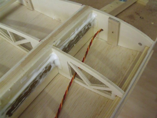

Je vais commencer la construction des ailes et j'ai un petit souci.
J'ai opté pour des clefs qui se croisent à l'avant et à l'arrière d'un des couples et qui rentrent donc dans toute la largeur du fuselage.
Sur le plan original étaient proposées des demi-clefs qui s'arrêtaient à la moitié du fuselage ; les fourreaux dans les ailes étaient noyés dans une boîte ("D-box" sur le plan) constituée des deux longerons et de flancs verticaux en CP 1.5.
Avec mon choix, ces fourreaux vont se retrouver en avant (dans une aile) et en arrière (dans l'autre) de la "boîte". Soit je décale cette boîte (et les longerons) vers l'avant ou l'arrière selon l'aile que je construirai, soit je solidarise les fourreaux avec la boîte, sans modifier son emplacement, mais j'ai un peu peur de perdre de la solidité dans la reprise des efforts au niveau des fourreaux?
Soit il y a une autre solution à laquelle je n'ai pas pensé...
A votre avis?
Âge: 52 Lion
MessagePosté le: 28/02/2011 20:05    Sujet du message: Répondre en citant
Bonsoir Orionis ,
Sur les ailes de mon Möwe , les fourreaux des clés plates passe dans des nervures en ctp de 4 mm pour les 4 premières et ces fourreuax sont collés de part et d'autres du longeron et pas de soucis de résistance .
Il suffit d'avoir des bonne nervures en ctp multiplis et des passage de fourreaux précis .
Si ça peut te donner une idée .
Âge: 57 Bélier
MessagePosté le: 28/02/2011 20:14    Sujet du message: Répondre en citant
Pascal,
ta solution me paraît effectivement suffisamment solide.
J'ai oublié de préciser que mes fourreaux seraient décalés de plusieurs mm en avant/arrière de la boîte, il faudrait donc que je comble cet espace afin d'avoir une surface de collage qui rendrait solidaires la boîte et le fourreau.
Âge: 52 Lion
MessagePosté le: 28/02/2011 20:18    Sujet du message: Répondre en citant
Oui tout simplement Wink
Âge: 57 Bélier
MessagePosté le: 28/02/2011 20:21    Sujet du message: Répondre en citant
Merci beaucoup!

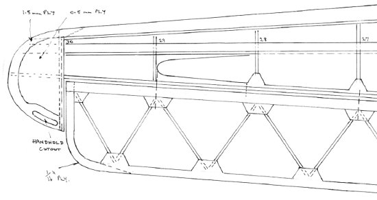

Deux petites questions au sujet des ailerons :
- leur largeur est constante jusqu'au saumon, alors que le profil général de l'aile va bien sûr en s'affinant. De plus, ils sont constitués de nervures en quinconce. Est-il possible de reconstituer le profil de ces nervures d'ailerons avec Tracfoil?
- L'aileron est en deux parties, d'après ce que je comprends du plan, le débattement des deux demi-ailerons semblerait identique (sans tenir compte du différentiel). Serait-il correct de prévoir davantage de débattement pour l'aileron extérieur par rapport à l'autre moitié côté emplanture?
Merci pour vos avis!

tu veux tracer les nervures d'ailerons intermédiaire? dans ce cas tu prolonges leur tracé et tu relèves la corde de l'aile à leur niveau, et tu rentres cette corde dans tracfoil - je ne sais pas si ça peut correspondre, mais en cas de nervures décalées et en biais, je les colles après en les faisant plus large et je les ponce une fois en place en suivant le profil
Tes ailerons sont en 2 parties et actionnés indépendament, c'est ça? pourquoi tu voudrais mettre des débattements différents? [humm]

Désolé, j'aurais dû commencer par poster une copie du plan... Embarassed Mon problème est-il plus clair? Comment retrouver la forme de ces petits bouts de nervure?
Pour les commandes d'aileron, ça me paraît bizarre qu'ils soient en deux parties et actionnés avec les mêmes débattement. Aérodynamiquement, il n'est pas préférable que l'aileron extérieur ait plus de débattements?
Et sinon, non, ils sont actionnés par une même tringlerie et deux renvois à 90°.
MessagePosté le: 30/03/2011 17:38    Sujet du message: Répondre en citant
Salut Fabrice
Pas de soucis pour avoir le même débattement,séparer les ailerons en deux évite juste aux ailerons de se déformer sous l'effort aérodynamique.
Âge: 59 Scorpion
MessagePosté le: 30/03/2011 17:52    Sujet du message: Répondre en citant
Pour ce genre de nervure, si l'intrados est creux, tu decoupes tes dessous de nervures au profil et le dessus je les fais plus large et j'obtiens le profil au ponçage, en général c'est pratiquement un triangle plat dessus, si sur cette distance il y a un petit bombé de profil, t'en tiens compte en ponçant, ou tu te fais une cale bombée avec du carton épais que tu cintres à l'oeil
les ailerons, j'aurais mis le même debattement, mais avec des servos en prise direct a chaque ailerons, mais pas de renvois [non]
Âge: 57 Bélier
MessagePosté le: 30/03/2011 18:28    Sujet du message: Répondre en citant
OK pour les découpes et le même débattement, je n'avais pas pensé à la répartition des efforts sur la (grande) longueur des ailerons.
Par contre, pour loger un servo dans l'aile au niveau du guignol extérieur, ça va être vraiment chaud. Que reproches-tu au système des renvois?
Âge: 59 Scorpion
MessagePosté le: 30/03/2011 18:49    Sujet du message: Répondre en citant
Le renvoi, pourquoi pas, si c'est sur roulement et chape à rotule partout, sinon t'accumules vite beaucoup de jeu, et au final c'est aussi lourd qu'un mini servo en prise direct. Sinon quitte à centraliser un servo tu peux t'amuser avec des poulies et sortie dessus/dessous
Âge: 57 Bélier
MessagePosté le: 30/03/2011 20:11    Sujet du message: Répondre en citant
Heuuu, pour l'instant, c'est une vis qui sert d'axe à mes renvois... Embarassed
des mini-servo pour un planeur de 3.8m?
Ben, le servo maître est du côté emplanture, il y aura la cassure d'aile à faire passer aux câbles...
Et sinon, pas d'ailerons du tout, c'est possible? Rolling Eyes Wink
MessagePosté le: 30/03/2011 20:13    Sujet du message: Répondre en citant
Re salut
tu peux très bien mettre tes servos au niveau du longeron, cela ne va pas faire une trop longue commande , et si tu prends un kwick link en M" ca posera pas de soucis.
Âge: 59 Scorpion
MessagePosté le: 30/03/2011 20:20    Sujet du message: Répondre en citant
Sur un 4m en général tu peux passer un standard en prise direct, t'as moins de 20mm d'épaisseur au profil?
sinon quand je parle de mini servo, c'est pas micro, il y a des costauds pignons metal 4kg qui pourraient aller en prise direct
Âge: 57 Bélier
MessagePosté le: 30/03/2011 20:23    Sujet du message: Répondre en citant
A l'emplacement actuel du servo, j'ai 25mm, mais en face de chaque renvoi prévu, il y a 17 et 12mm Crying or Very sad
