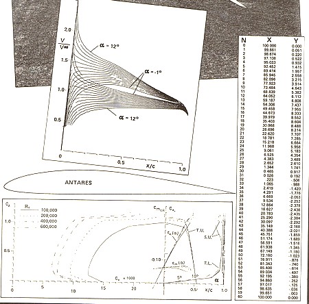

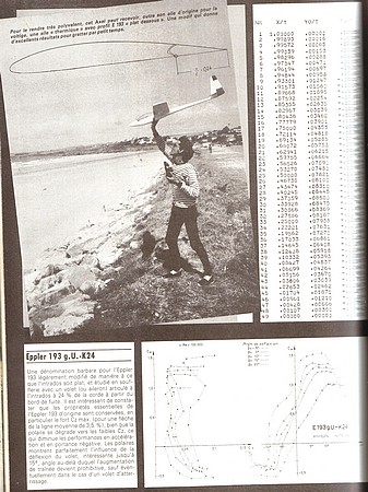

MessagePosté le: 19/05/2010 12:45    Sujet du message: Re: AS 14 1942 Répondre en citant
« de plancke » a écrit:
Le profil serra l'Eppler 193 en vue de le passer en RC.
Très bon profil [good]
Je l'ai mis à toutes les sauces, et il ''marche'' très fort.
Ce profil a été modifié à plusieurs reprises et donne toujours d'aussi bons résultats; bien qu'étant à profil plat dans les 2 cas suivants, donc sympa pour la construction.
Eppler 193 g.U.K24
Modifié en mettant un intrados plat avec ou sans volet occupant 24% de la corde. Les propriétés principales sont conservées dont le Cz, sauf qu'aux faibles Cz la polaire se dégrade, ce qui diminue les les performances en accélération et en portance négative. Mais ces deux domaines de vol ne sont peut être pas envisagées dans ton cahier des charges?? [humm]
Document M.M n°381 de jun 1983
Antarès
Ce profil est un mariage forcé entre l'extrados de l'Eppler 193 et l'intrados de l'Eppler 205. Il fut mis au point pour le planeur Antarès de la firme américaine Top Flite. L'étude théorique fut confiée à Michael Selig, brillant aérodynamicien. La portance maximale est conservée avec une trainée légèrement supérieure. Par rapport à l'Eppler 205 il est constamment plus efficace, finesse et portance. [good]
Document M.M n° 423 de décembre 1986
Un profil plat, c'est le pied pour la construction [clap]

Si tu places à plat une baguette de section rectangulaire, ça va faire chien efflanqué et chat tout maigre
Eppler 193 : Une valeur sure pour un planeur un peu chargé. Ca laisse de quoi construire costaud. Et en l'air, ça gratte bien à la pente et ça trace quand on le pousse un peu.
Avec sa bouille de petit chasseur (et 2m d'envergure) on le verrait bien équipé d'ailerons pour commencer à tourner la voltige.

Le profil choisi l'Eppler 193 est légèrement creux ,alors faut il prévoir des talons sous les nervures pour la construction ou pas ?
Je suis au stade du traçage des nervures ,alors vous réponses sont les bien venues ce soir Wink .
Laurent pour l'AS 25 je garderait l'aile et le stab au même niveau que sur le plan . Sur le 14 l'aile et le stab se trouvent sur la même ligne de référence ce qui lui donne un petit aire de chasseur Very Happy, de bulles j'espère .
Allez je retourne sur le plan .
MessagePosté le: 02/09/2010 06:30    Sujet du message: Répondre en citant
Eppler 193 je l'aurais construit sans talon
