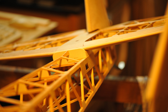

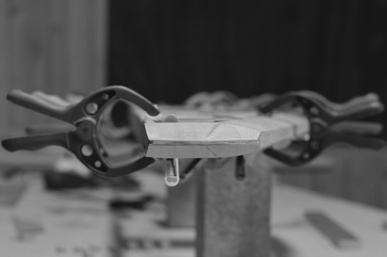

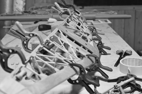

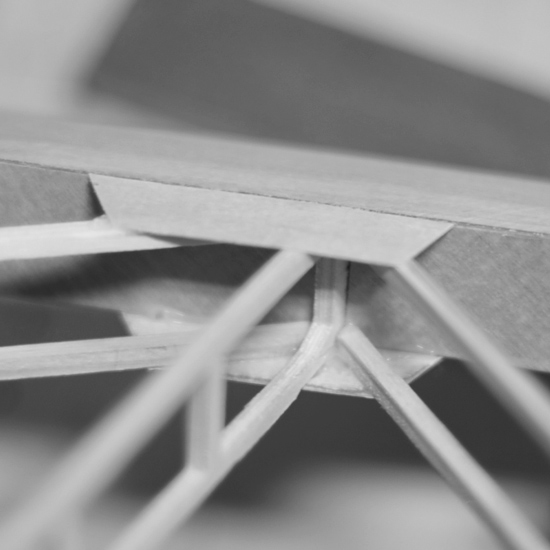

j'ai posé des goussets sur la partie fixe du stab.
Les goussets sont enturés à la côté intérieure.
Restent à faire encore tant de petites choses. Je passe chaque soir à l'atelier, et à la fin d'une semaine, je ne vois aucun progrès...

Salut Vincent,
faut pas s'inquieter, je ne mettrrai pas des goussets en carton! Sur les ailes, je vais les faire en deux pièces, je vais coller un sous-gousset sous la chape de la nervure pour une bonne liaison. Ça va être du boulot... [oouf]

hier soir, j'ai collé deux tubes dans le volet du stab. Les tubes servent de guidage pour le guignol profondeur

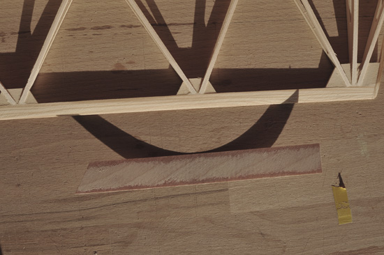

Continuation des goussets... ça va plus vite en enturant le CTP avant la découpe des goussets

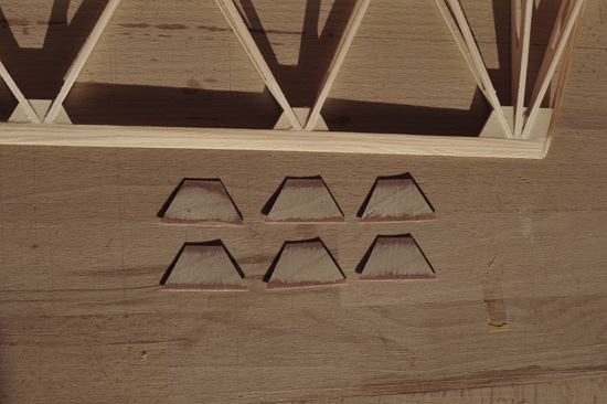

Voilà les charniers pour les ailerons. L'interieur est en CTP peuplier 30/10 mm, l'axe sera en laiton 2,5 mm + une goupille

Sympa tes charnières.

Superbe la confection des charnières, je retiens l'idée pour mon pou planeur au 1/3.

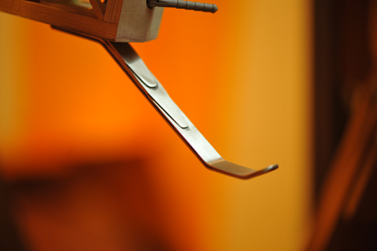

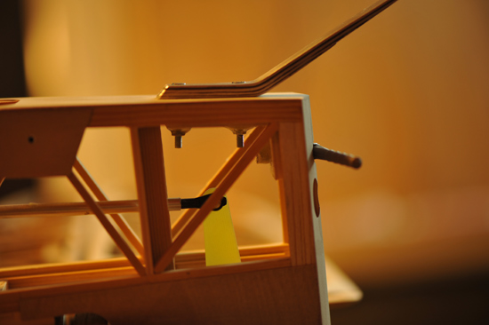

...le T21b aussi. J'ai bossé sur l'empennage. Pas grand chose, mais on voit le progrès

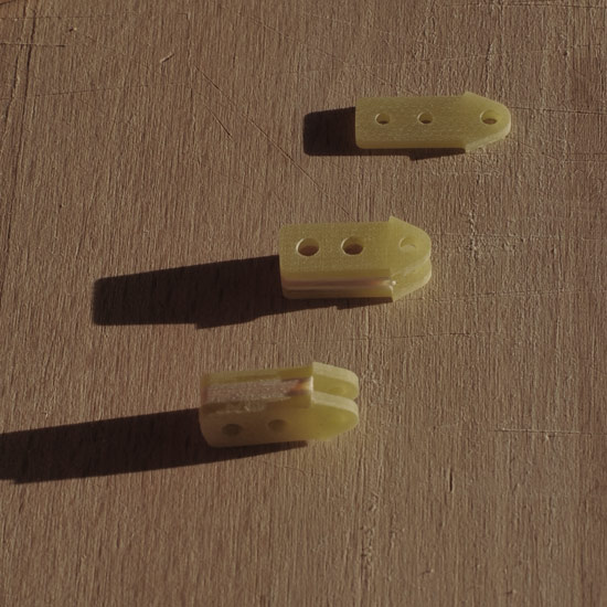

un essaie pour l'articulation de la dérive: guignol en CTP 20/10, renforcé avec une rondelle

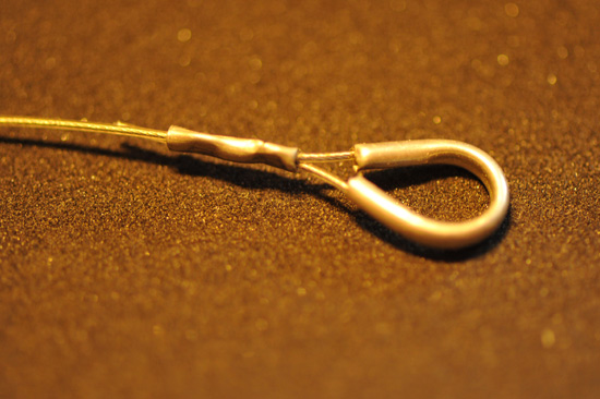

une dragonne renforcé avec un tube en alu 20/10

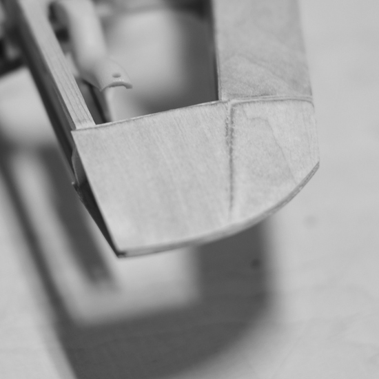

Le patin est en sandwich: de la tôle en aluminium et de la fibre de verre entre les couches d'alu

Le patin est magnifique, jolie précision. [clap] [clap] [amen]

Soir Frank, beau travail, c'est bien élastique le sandwich alu- fibre???
Âge: 58 Vierge
MessagePosté le: 13/03/2011 10:41    Sujet du message: Répondre en citant
Matin Marc,
le tôle d'aluminum, c'est très facile à découper et à limer, et j'en avais en stock, c'est pourquoi j'ai choisi ce matériel.
Pour obtenir une certaine élasticité, j'ai mis de 1 à 4 couches de fibre de verre entre les couches d'aluminum. J'en ai mis un peu trop, c'est très rigide comme ça. Le poids est 21 g.

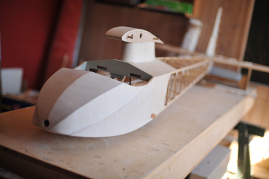

j'ai terminé le coffrage du T21b. L'accu et les servos sont installés, je m'approche à l'entoilage. Voici quelques impressions du fuselage, qui montre sa silhouette caractéristique

MessagePosté le: 20/03/2011 13:20    Sujet du message: Répondre en citant
Bonjour Frank,

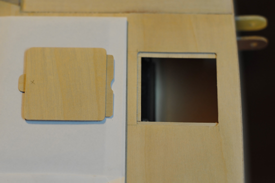

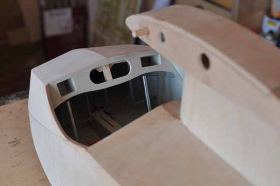

Le dessus de la cabane a l'air de s'enlever pour l'accès? Tu peux nous montrer comment tu as fait cette trappe, si c'en est une.

Âge: 58 Vierge
MessagePosté le: 20/03/2011 20:26    Sujet du message: Répondre en citant
Salut Vincent,

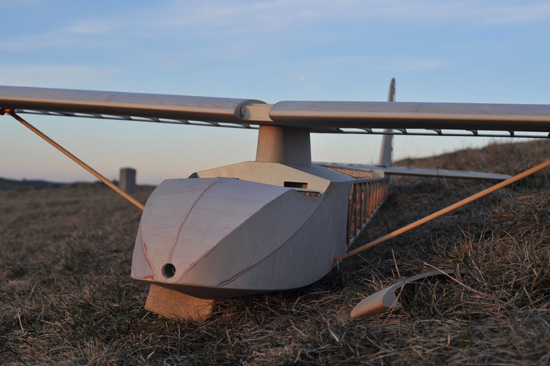

c'est quoi exactement la cabane? Le fuselage, c'est fixe, le pylone, c'est à enlever. Je mettrai des photos de la première mise en croix plus tard ce soir.
Le fuselage aura des trappes au dessous et une triangulaire à la côté, c'est pour l'accès aux vis pour les haubans. Je promets de ne pas fixer les trappes avec des bandes adhésives, comme je le fais d'habitude.... Embarassed
A+,

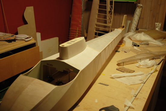

Âge: 60 Scorpion
MessagePosté le: 20/03/2011 20:31    Sujet du message: Répondre en citant
Oui cabane/pylone, on a l'impression sur les photos qu'il y a un joint et que tout le dessus s'enlève, avec aussi le bord d'attaque [humm]
Âge: 58 Vierge
MessagePosté le: 20/03/2011 23:23    Sujet du message: Répondre en citant
Salut Vincent et les autres,
le pylone est vissé sur le fuselage, et le bord d'attaque de la partie centrale aussi est à enlever.
Les ailes sont serrés avec des elastiques contre la partie centrale.
C'est pas très scale, mais j'ai préféré cette solution lorsqu'en cas d'un crash, les ailes peuvent se lacher facilement.

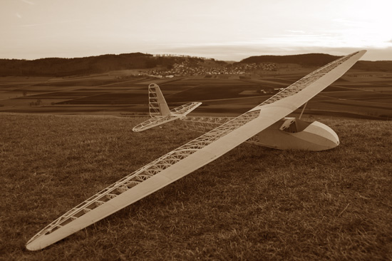

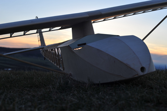

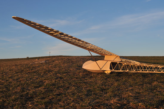

Aujourd'hui, grand jour pour moi, la première mise en croix:
Pulsatilla vulgaris en plein soleil
Slingsby T21b en ambiance soirée
Slingsby T21b "à l'ancienne"
Reste à poser deux panneaux de CTP, les AF et l'articulation des ailerons.
Plusieurs trappes de maintenance et le tube pitot etc. Je vais commencer à entoiler le fuselage et l'empennage dans la semaine prochaine.
A+,

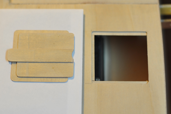

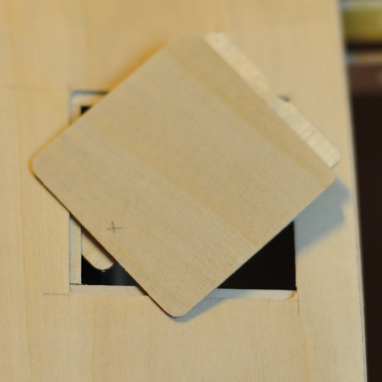

MessagePosté le: 21/03/2011 07:12    Sujet du message: Répondre en citant
Oui c'est cette trappe que je voulais voir, pas bête comme idée d'emboitement sur l'avant [good] et a l'arrière elle tient avec des aimants?

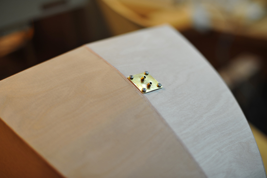

Soir à tous,
ce soir, quelques soudures à l'étain...

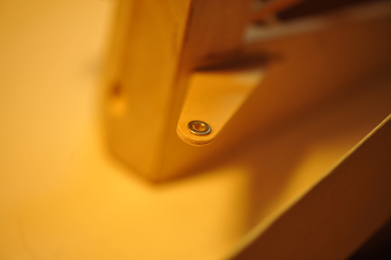

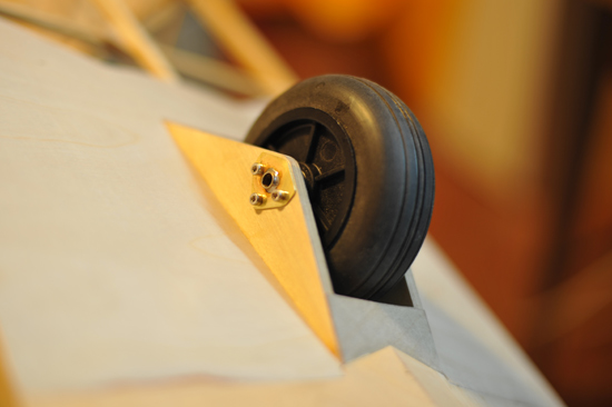

...une ferrure pour l'axe de la roue
...le branchement des tubes pitot et énergie totale (?)

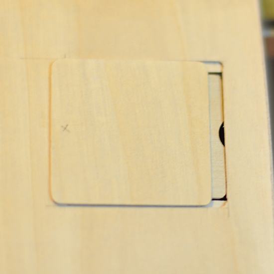

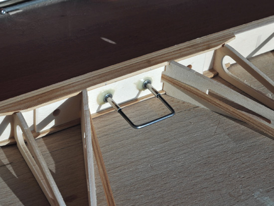

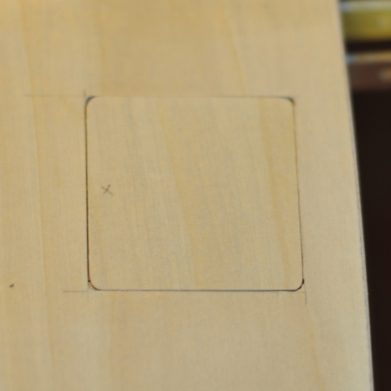

et après bricolage des trappes pour acceder les vis des ferrures des haubans, c'est le principe d'un couvercle d'une cafetière
1...
2...
3...

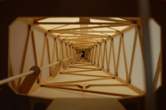

Âge: 61 Verseau
MessagePosté le: 06/04/2011 14:11    Sujet du message: Répondre en citant
Magnifique Frank [clap] [clap] [clap]
La photo de l'intérieur du fuselage est très jolie.
