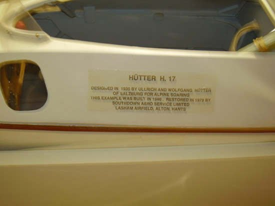

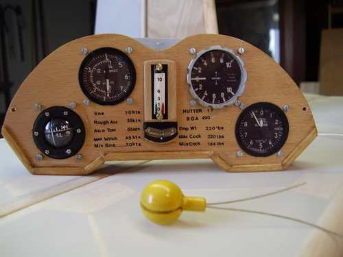

2mm, non je ne pense pas que ça découpera sans tout arracher. T'as pas des transferts type letraset? ou avec un logiciel de retouche d'image tu pourrais le faire de maniere a pouvoir l'imprimer

Tu peux imprimer en traitement de texte sur du papier décalcomanie, il y en existe du blanc, et du transparent. C'est ce que j'ai fait pour les lettrages ( 3 à 4mm) de l'extérieur du cockpit du Hütter 17a. Pour le tableau de bord , j'avais utilisé du letraset mais c'est un peu galère à aligner..

Jean-Paul il y a aussi la solution simple d'imprimer sur du papier Japon. Tu fixe la feuille sur une feuille blanche avec du ruban adhésif histoire que ça passe dans ton imprimante sans faire un bourrage et puis tu lance l'impression Wink . Avec l'enduit nitro le papier devient transparent, c'est ce que j'avait fait sur mon CB 28 .
MessagePosté le: 24/02/2012 22:40    Sujet du message: Répondre en citant
Bonne astuce et moins cher que le papier décalco au prix plutôt prohibitif Wink
