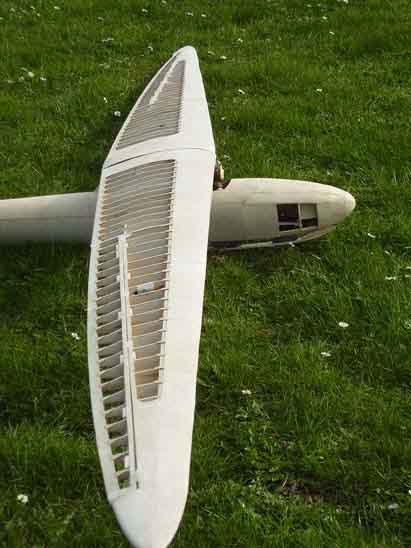

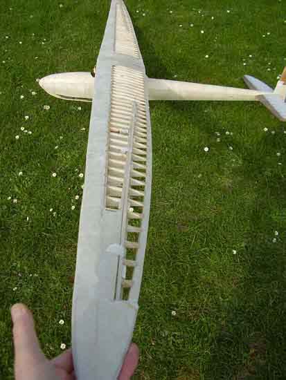

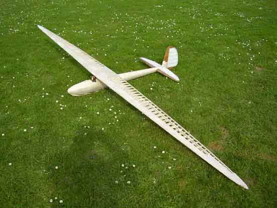

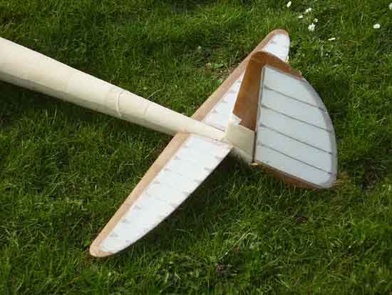

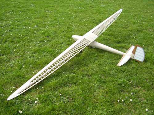

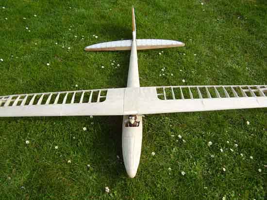

la construction s'achève, le planeur a fait sa sortie sur le terrain:
plus que les servos d'ailerons et charnières à poser
2 panneaux de fuselage restent à poser car ainsi je vais pouvoir compléter avec le lest nécessaire maintenant que j'ai une idée précise du plomb à ajouter, le planeur étant quasi fini
Petite idée de la flexion...ça va...
Le planeur sera agrémenté d'instruments sur le dessus du cockpit, dans l'esprit du Wien. On voit sur les rares photos la position assez haute du pilote, petite improvisation qui sera sympa
Il sera bientôt partout comme ça...
Il vous plaît?
Very Happy Wink
MessagePosté le: 16/03/2011 18:39    Sujet du message: Répondre en citant
Le constructeur ou le planeur??? Very Happy
Il a vraiment une belle silhouette, et un allongement important, les performances devraient être intéressantes.

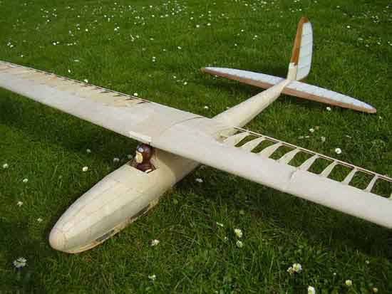

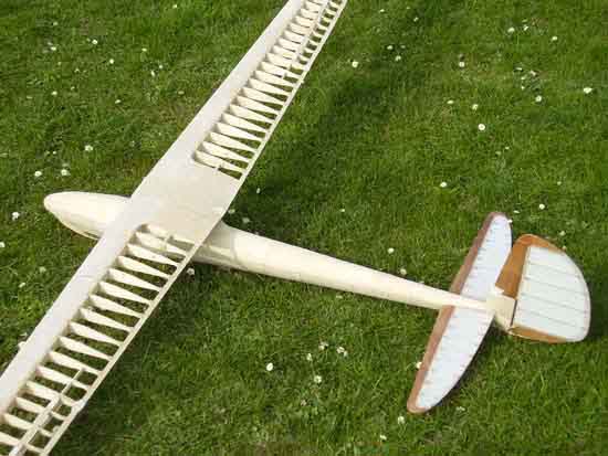

MessagePosté le: 26/03/2011 14:48    Sujet du message: Répondre en citant
je viens de teinter, "fond -durcir", vernir et entoiler une partie du Mü3, entoilage final demain mais je ne peux résister au plaisir de vous proposer ce petit méli -mélo de bois ...Rien à voir au niveau aspect avec simplement un vernis teinté...Le veinage ressort magnifiquement Very Happy
j'ai utilisé une teinte chêne moyen...j'attaque la finition du fuselage dans la foulée, installation des câbles aller retour de la dérive, bidouilles radio et c'est fini, 1 er vol à Angers sans doute Wink
Une petite bévue, je n'ai pas teinté les blocs balsa des charnières sur les ailerons et ça tranche trop car ils sont proches de l'entoilage, je ne m'en suis pas rendu compte dans la lumière de l'atelier... Embarassed

MessagePosté le: 26/03/2011 15:08    Sujet du message: Répondre en citant
Super Marc,
Tu as aussi un problème de teinte avec le coffrage ctp coté emplanture ou cela vient de la photo [humm]

MessagePosté le: 26/03/2011 19:19    Sujet du message: Répondre en citant
Non, pas de problème, c'est la photo, c'est un fragment de ctp avec un veinage très particulier, on dirait de la loupe, joli.. Very Happy

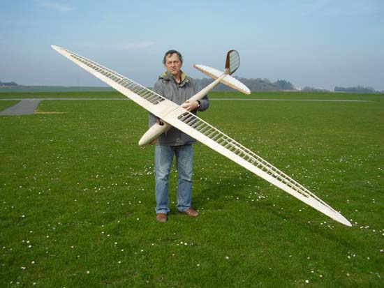

Voilà, le travail prévu pour aujourd'hui est mené à son terme, entoilage des ailes, fixation des ailerons. Assez satisfait de l'apparence du veinage et de la teinte, ainsi que de la forme des ailes Wink
4m de voilure que voici
J'aime bien celle ci... :
