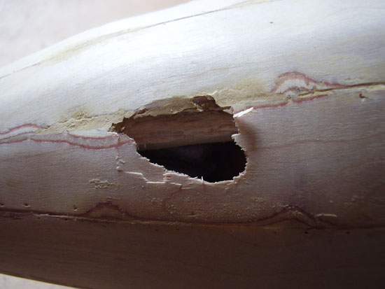

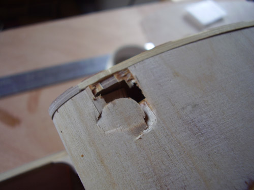

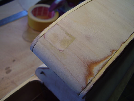

Grosse déconvenue aujourd'hui,: chute du fuselage de l'établi, casse et réparation , pas terrible tout ça. L'avant ,je ne sais plus quoi en penser: des soucis à la construction, j'ai opté pour un ponçage énergique mais je me demande ce que ça va donner à la finition, un peu découragé, il me paraît difficile de reprendre tout l'avant...
Quelques endroits abîmés Embarassed
pas trop grave ici, ce sera dissimulé,
Vous en pensez quoi de l'aspect à l'avant????

Désolé pour cette mésaventure Marc Crying or Very sad
Pour tes réparations franchement je ne trouve pas ça terrible j'aurais remplacé les panneaux abimés en entier [humm]
Bon courage et bonne réparation un mauvais à passer Confused
Âge: 61 Verseau
MessagePosté le: 28/03/2011 14:44    Sujet du message: Répondre en citant
oups sur la dernière photo le fuselage n'est pas abimé à cause de la chute c'était comme ça avant [humm]
On dirait qu'en face chaque couple tu as un problème d'épaisseur [humm]
Je sais pas trop quoi te dire cela dépend de chacun perso j'essayerai de refaire les panneaux à l'avant du fuselage,mais bon tu en as peut être pas envie.
Laisse peut être passer 3 ou 4 jours pour voir avec un peu de recule cela va mieux,j'ai une petite expérience avec le Fafnir Embarassed

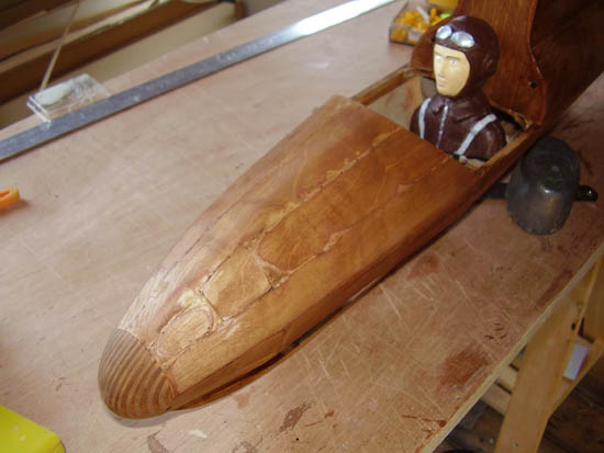

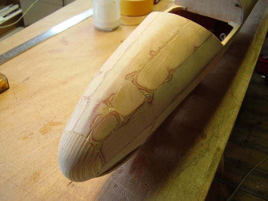

Non, il y a un fragment de remis. C'est ma déception sur le Mü l'avant, j'avais posé 5 languettes du cockpit à la pointe mais n'ai pas pu les cintrer comme j'espérais en largeur, les couples sont bons pourtant. J'aurais dû suivre mon idée première, à savoir poncer un bloc balsa en forme et placage en 0,4mm. Encore des progrès à faire...
J'ai teinté, ça donne ça:
Rolling Eyes
pas le temps de refaire dans l'immédiat, fin d'année universitaire qui va me laisser beaucoup moins de temps et j'entame un gros projet sous peu...On en reparlera à Angers

C'est pas si mal Very Happy
Pour le Fafnir sur la partie avant j'avais mis du balsa entre les couples Very Happy

Rhoooo zut [argh] comme Christian, j'aurais changé les panneaux, mais bon t'as réparé dans l'urgence comme t'as pu
PS: Pour le dessus de cabane, j'aurais même mis un 0.4 par dessus l'ensemble, afin de cacher également les chants des nervures d'emplanture

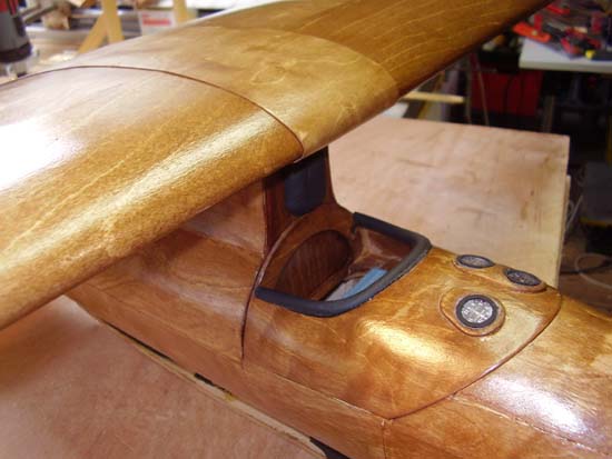

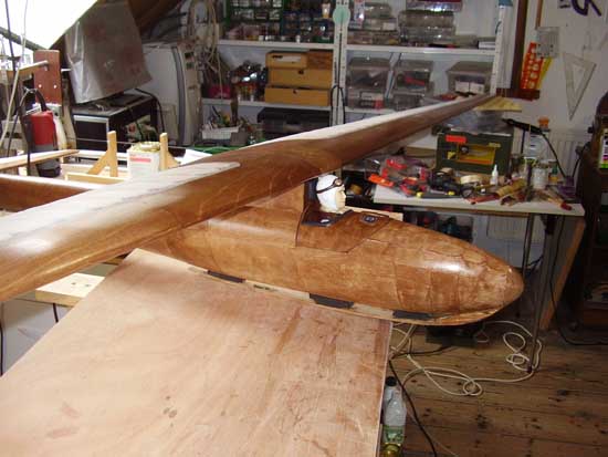

Les malheurs sont oubliés, le planeur est réparé et même fini, je vous le présente donc, il ne reste que l'entoilage du patin et les immat à poser. J'ai utilisé les instruments du Wien pour "orner" le cockpit. merci à tous pour le suivi et les encouragements:

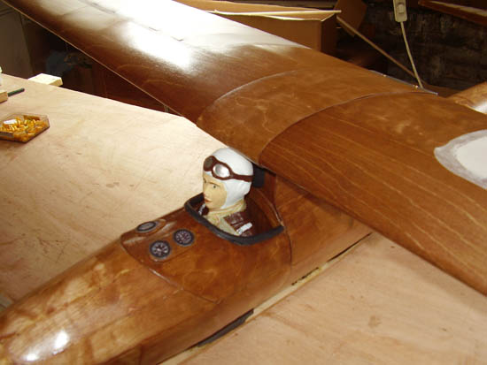

Appui -tête et entourage cockpit en cuir véritable:

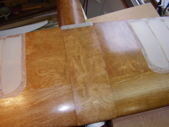

J'ai exaucé le voeu de Vincent, qui souhaitait une jonction sur les ailes, elle était prévue Wink

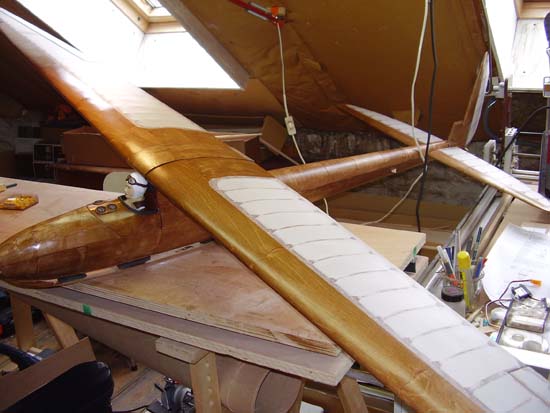

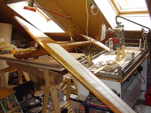

petite vue d'ensemble dans le bazar de l'atelier:
Un petit pilote bien sûr, juste la place pour un buste...
C'est beau le bois verni, non ?

T'as une photo en miroir ou quoi? quand tu montres l'incident et les 2 pièces, elles semblent être du côté gauche, et sur ta dernière photo, on les voit à droite [humm]
Reste aussi à faire un/les pitots [arf] en mettant la platine du pitot sur le joint des 2 pièces, ça pourrait être un moyen de camoufler un peu l'incident
Peut être que le fuselage est tombé une autre fois sur le côté opposé [humm] Embarassed

Non Vincent, la réparation est bien du côté gauche ! Il manque un tube pitot en effet.. Sinon,l'aspect te plaît?

Bravo pour cette très belle réalisation. Pour ton avant, le vernis, les instruments et le pilote l'habillent bien et les "défauts" s'estompent.
