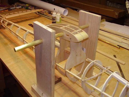

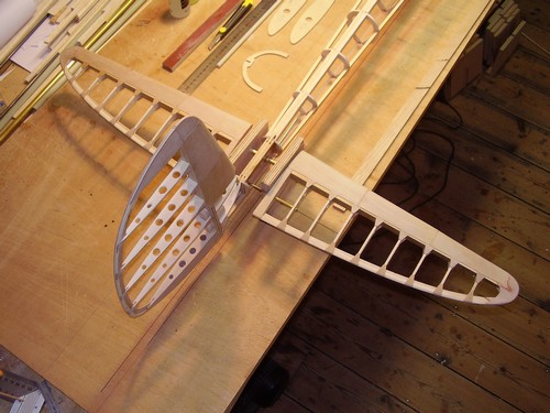

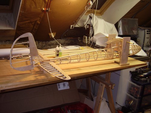

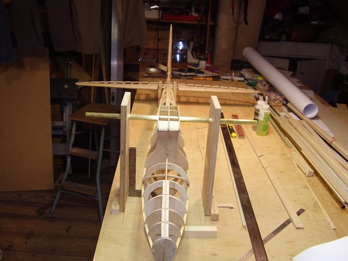

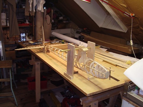

Encore un petit pas en avant, Eric, j'ai un stab en place et une dérive presque solidaire:
un aperçu du système pour assurer une bonne triangulation, commande stab pendulaire réalisée:
je prends désormais le temps de confectionner des bâtis pour que tout soit d'aplomb, moins de déconvenues ensuite même si des ajustages restent nécessaires:
ça prend forme:, je vais pouvoir attaquer les coffrages et l'installation radio

Il est bien sûr nécessaire que les étapes en amont soient proprement réalisées. Tout vole mais quand c'est bien symétrique, ça aide pour nos planeurs Very Happy j'ai hâte d'attaquer les ailes, vraiment jolies...
Un peu surdimmensionnée la dérive, non? la silhouette sera un peu surprenante mais bon, au point où j'en suis... Wink

Superbe ligne [bave] l'arrière est fin pour supporter ce gros empennage, tu coffres en 0.4 ou plutot en 0.6 pour apporter un peu plus de solidité?

Bien ta méthode pour l'assemblage et même les contrôles à faire en ces moment là! c'est bien beau tout ça! belle réalisation, Quand à Pat de loup et bien bon séjour au pays du tango, dance bien et fais d'agréable rencontre des gens sympa et assez rigolards mais je parle de 30 ans en arrière donc ça a pu changer!

L' arrière est fin mais est déjà bien rigide, ,je coffrerai peut être en 0,6. Je vais cependant éviter de trop charger, limiter le poids sinon bonjour la masse de plomb devant [humm]
