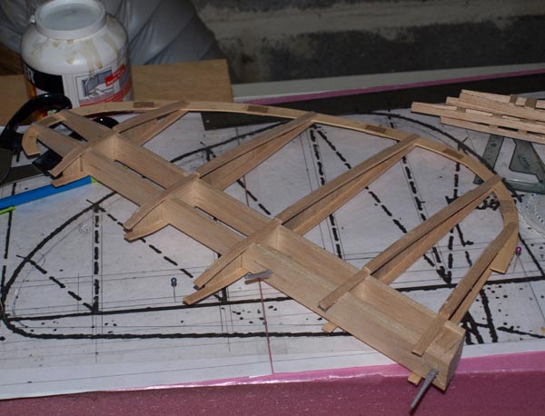

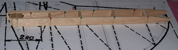

MessagePosté le: 23/03/2013 12:57    Sujet du message: Répondre en citant
j'ai un peu repris les instruments traditionnels pour attaquer la dérive. dont la technique de construction est décrite dans le sport de l'air
d'abord un croquis
puis la description page 149
« Henri Mignet » a écrit:
Enfin, la place des nervures donnée par le plan.
d'abord, découper les pièces du longeron.
l'assembler
confectionner les nervures comme décrit
on se retrouve avec un short kit de la dérive
a ce stade je trouve le bord de fuite décrit trop léger, je lui confectionne donc une âme
puis le bord de fuite en lamellé collé de samba
Le montage commence
Puis le coffrage
enfin ponçage général, montage des goussets, on obtient une dérive sur son support débattant a 45° de chaque côté
il restera bien sur a l'entoiler.
A suivre.
Jacques.
