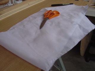

vous utilisez quoi comme toile? de la doublure de veste? du craft?.... c'est quoi la procedure d'entoilage je me rappel plus tres bien? A l'époque je crois que j'appliquer de la doublure de veste (bimber 200 ou 300 g/m²) avec de la colle à tapisser assé épaisse et apres séchage je passé l'enduit nitro. Je terminé par un coup d'aérographe. :)
Âge: 60 Scorpion
MessagePosté le: 14/05/2006 20:35    Sujet du message: Répondre en citant
Si tu fais une recherche (menu en haut à gauche "Rechercher") avec le mot soie, il y a eu quelques sujets ces derniers temps sur l'entoilage à la soie.

sinon au cas où tu ne connaîtrais pas, il y a des matériaux d'entoilage plus facile à mettre en oeuvre que la soie, thermorétractable...
enfin c'est un peu comme si je conseillais à un ébéniste Wink de plaquer avec du formica Laughing

yes et j'ai toujours entoilé à la soie :) juste ça fait quelques années que je l'ai pas fait; j'ai un petit peu oublié Laughing je vais tenter de me dispenser de l'enduit nitro... avec une peinture notrocellulosoique ou bien un vernis ça dois marché aussi bien et ça sera moins prise de tete. Faut juste que fasse des tests mais je suis presque sur de mon coup. Pour le poid j'allongerai avec du diluant nitrocelullosoique (50% certainement).

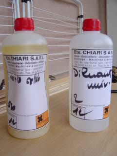

Explanations; le vernis nitro cellulosique+diluant=enduit nitro cellulosique....
Le prix du vernis cellulo: autour de 5€/L HT et casi pareil pour le diluant. J'ai été acheté 1l de chaque produit je fait les tests ce week je vous tiens au jus ;o)

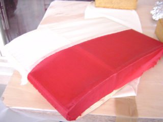

MessagePosté le: 21/05/2006 08:44    Sujet du message: le test: mise en situation. Répondre en citant
Salut! :)
Voici avec quoi et comment es que je vais faire mon premier test:

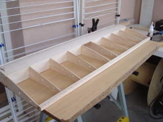

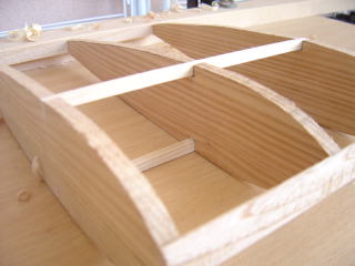

1-structure de test en bois dur (chataigner j'en avais sous la main).
2-colle à tapisser (récupération)

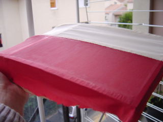

3-la "toile" qui est du Bimber ça sert à faire les doublures de veste. N'acheté pas celui qui est antistatique il coute 2fois plus chére... Sur un roulo de 2m c'est 3€/M On peut prendre par longueure de 20cm.
4-Vernis nitro cellulosique+diluant. Le vernis coute 6€/L TTC et pareil pour le diluant, vous pouvez trouver ça chez un marchant spécialisé pour les professionnels du bois, souvent ils vendent également des outils, des machine à bois etc etc...
La structure de test.
Le vernis Very Happy
Le bimber

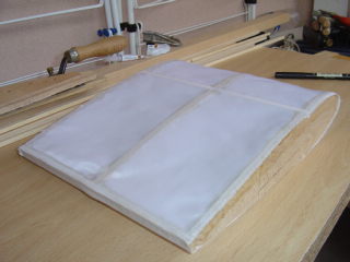

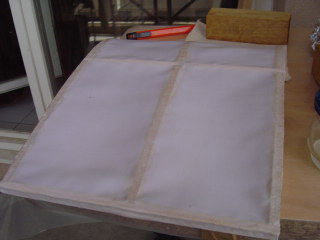

ETAPE 1: Je colle la toile sur la structure avec la colle à tapisserie que je fait épaisse à peu pret une dose de colle pour 10 doses d'eau. J'en passe que sur les zone de contacts du tissu sur la structure. Attention le tissus à un sens ne le posé pas en travers! C'est comme le bois ça a un fil (maille pour le tissu)
ETAPE 2: Je passe le vernis cellulo dilué à 30% 2 couche intercalé de 3h de séchage.
Voila ce que ça donne:
On peut voire une toile blanche (coton) et une toile rouge (acétate c'est le famous bimber) Je vais tester avec le blanc voire si ça marche aussi bien ;)
En attendant le séchage sur l'autre tissu je tient à faire des remarques que je rappelerai certainement à la fin du test lors du bilan. Attention à bien poser le tissu lors de la premiere phase (collage du tissu sur les nervures et autres points de contact avec la colle à tapisserie) il faut absolument "tendre" le tissu au maximum. Ne le laissé pas flotant ou avec des plis (repassage du tissu en amont)... si non ça donne ça:

Pourquoi est ce que tu n'encolle pas le tissu sur la structure directement avec l'enduit nitro ?
Normalement, tu passes une ou 2 couches d'enduit sur le bois, puis tu poses le tissu, et tu passes de l'enduit dessus, sur les parties bois. Cela reactive l'enduit et colle direct.

>>>>Normalement, tu passes une ou 2 couches d'enduit sur le bois, puis tu poses le tissu, et tu passes de l'enduit dessus, sur les parties bois. Cela reactive l'enduit et colle direct.<<<<
J'évite de faire car:
1- si "cela reactive l'enduit et colle direct" c'est que le produit n'est pas sec et que la seconde couche dissoud la première.
2- si la première couche est dissoud par la seconde la toile glisse sur les nervure ou elle est censé etre collé par la réaction de dissolution. La première couche serai vraiment sèche elle ne bougerai pas et ça ne "collerai" pas.
Bilan: oui ça marche (sur un matèriaux tres poreu) mais tu perds pas mal du coeficient de tension du vernis cellulosique car ça glisse... De plus la colle à tapissé t'en récupère chez le copain une cuiellere à soupe et tu faits tout l'entoilage; ça coute moins chere que le vernis cellulosique et c'est fait pour coller contrairement au vernis (meme si ça marche...)
Edit: dans l'exéprience c'est fait avec du vernis nitrocellulosique et non pas avec de l'enduit nitrocellulosique (c'est la meme chose à mon avis d'ou l'expèrience) c'est un vernis d'ameublement et/ou de luterie qui a la propriété de laisser respirer le materiau malgré les couche de ce vernis. Pour une guitare par exemple cel joura sur sa sonorité; plus le bois est sec mieux c'est (en général).
Âge: 48 Gémeau
MessagePosté le: 23/05/2006 16:17    Sujet du message: Répondre en citant
Ok, mais l'avantage de reactiver l'enduit dans les coins par exemple, te permet de pouvoir tendre le tissu, et d'entoiler un peu comme du solar ou autre. Enfin, on faisait comme ca a mes debut Very Happy
Par contre, le Bimber, tu peux trouver ca en plus de 20cm de large ?
Et quel est l'avantage par rapport a la soie (sinon le prix... car 3euros, c'est vraiment pas cher si on le trouve en plus de 20cm de large !)

Beaucoup de choses m'interpellent dans ta méthode, mais bon, faire des test est toujours interressant... je trouve que des tests sur une portion de 20cm en structure bois dur sont peu significatifs, ça aurait été mieux avec une vieille aile en balsa
personnellement je me risquerais pas a mettre de la colle à tapisserie sur une aile en balsa, j'imagine la tête des coffrages et bord de fuite recevant autant d'humidité Confused
Pour la soie, j'ai eu le malheur un jour de repasser un coupon que je trouvais froissé, résultat le tissus s'est retracté au maximum sans qu'on s'en aperçoive et malgré la tension que j'avais appliquée, la soie ne s'est jamais bien retendue comme une peau de tambour. C'est pour cela qu'on pose la soie mouillée, pour pouvoir appliquer une tension encore plus forte sur le matériau détendu au maximum

on peut l'achetr par 20cm de large, ce qui veut dire que ça se vend au metre c'est souvent des rouleaux de 2m de long et apres tu prends ce que tu veux; 1m20 de long sur le rouleau de 2m de long par exemple. Tu touches l'enduit nitro à combien toi? Par ce que le vernis nitro cellulosique c'est 6€/L TTC :P
vincent:
le prochain test sera fait sur une aile en balsa de 1m de long (celle de mon fun fly en cours de fabrication. Pour ce qui est de mouillé le tissu oui c'est vrai je faisait comme ça aussi mais il est tout a fait possible de le repasser.... c'est juste délica Laughing
Pour ce qui est de mouiller le coffrage il me semble bien que je faisai comme ça mais sans badijoner le coffrage il faut juste en mettre sur les nervire le bord d'atac le bord de fuite et juste sur la baguette de renfort qui se trouve en travers (apres si le coffrage est par dessus tu dois pouvoirs encoller sur le coffrage mais juste si ce dernier est collé sur la baguette et juste au dessus de la baguette)... c'est clair que le balsa va se cintrer et se gondoler si on le mouille

MessagePosté le: 24/05/2006 16:41    Sujet du message: Répondre en citant
Quoi y a vraiment rien à bézier? Shocked Faut dire que je suis nouveau dans la région... C'est sur que vu comme ça tu faits une commande groupé mais moi j'avais juste besoin que de l'enduit et puis j'aime bien les expèriences ;)
Le bimber je l'ai trouvé dans le premier magasin de tissu à coté de chez moi... Ils ne vendent que du tissu et ils ont des centaines de tissus differents normalement les vendeurs connaissent le bimber, j'ai fait deux magasins et ils connaissaient. Si non la matière c'est à base d'acétate. Le magasin sur montpellier ce trouve à coté de geant qui se trouve en face de hobi qui n'est pas loin du mc do... me rappel plus du nom je reviendrai le mettre avec l'adresse.
Le vernis tu peux te le procurer chez un spécialiste qui vend du materiel pour le travail du bois (menuiserie ébénisterie). Si t'a pas ça à bézier tu va sois chez un ébéniste ou bien un luthier ou peut etre chez un menuisier (pas en menuiserie d'agencement). Moi j'ai pris mon vernis à nimes à coté de la ou je travail le magasin c'est sarl chiari.
Pour ce qui est de la durabilité le vernis ne boujera pas c'est du matos de qualité on se sert de ça pour vernir les guitares haut de gamme par exemple. Pour la toile j'ai fait l'entoilage de l'aile de mon avion thermique comme ça, il y a bientot 12ans et ça n'a pas bougé. J'ai encore volé ce matin avec ;)
Pour la toile il existe differents couleurs ça peut faire un fond pour la peinture. Mais la soie ça coute pas beaucoup plus cher non plus c'est pas une question de prix. Dailleur vous en trouverai dans ces magasins là avec de grandes longueures.
Pour terminer ça marche et pour tout ceux qui ont ça pas loin de chez eux c'est peut etre pas mal non? Apres c'est sur sur le net on trouve tout à des prix valable là y a pas photo.
Je vais entoiler le fun-fly comme ça on verra bien. :)
