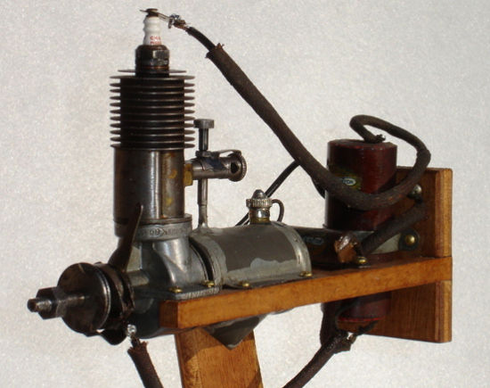

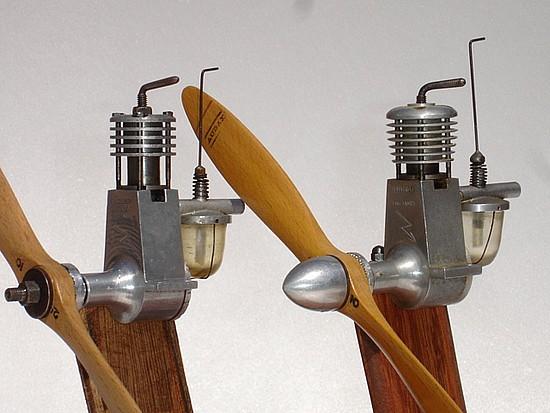

Je suis passionné par le modélisme et les vieilles toiles, mais faute de temps non pratiquant. Comme modelengines je collectionne les moteurs. Ma collection est moins compléte car je dépasse juste les 600 péiéces.
Voici deux photos du plus vieux de mes BROWN JUNIOR, Il a été construit en 1934, numéro de série:223, probablement un des premiers importés en france.
MessagePosté le: 19/12/2010 11:03    Sujet du message: Répondre en citant

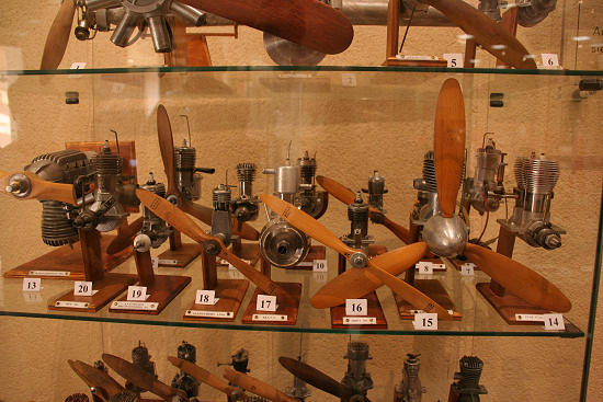

Bonjour Michel, bienvenue sur le forum Very Happy on a eu l'occasion de se rencontrer à l'expo de modélisme à Monaco en 2007
Tes vitrines de moteurs

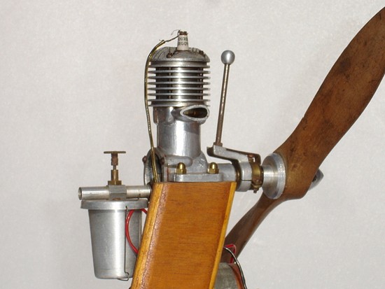

cela me fait plaisir de communiquer avec des collectionneurs de moteurs.
Voici une photo d'un rare Peugeot 10 cm3 fabriqué vers 1935.
Pour ma part j'aime bien les 10 de course américains à rupteur genre Dooling, Hornet, hassad mais ils sont trés chers.
Cordialement
Alain
MessagePosté le: 20/12/2010 12:14    Sujet du message: Répondre en citant
Salut Alain
On en veut d'autres [baaave]
Ce moteur là pourrait il fonctionner encore ?

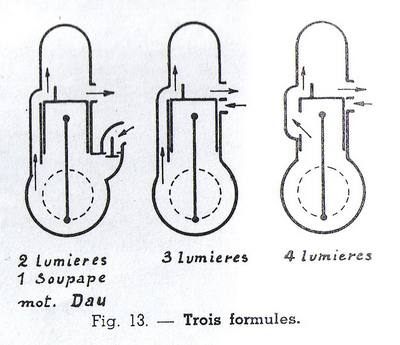

Puis, fut créé le moteur à trois lumières : lumière d'admission, lumière d'échappement et lumière de transfert. Puis, vint l'invention du moteur à quatre lumières.
Enfin en 1901 apparut l le principe des moteur ''Ixion '' , admission par l'axe du moteur. Notons pour terminer le moteur '' Gérard'' avec admission par un distributeur constitué par un disque tournant.

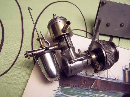

Un des plus beaux moteurs jamais construits:
Le merveilleux
10 Dooling de 1949.
Si vous voulez des photos d'un moteur particulier je l'ai peut-être
Une autre photo d'un modèle retro le Pete
Cordialement
Alain

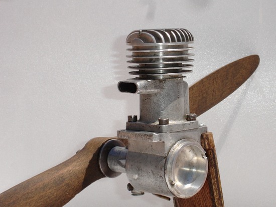

Je suis comme funstyx, j'ai un grand faible pour les moteurs à rupteur des années 30 et 40.
Voici pour commencer l'année, une rare mécanique française des années 38/39: l'ASTUS de 5,6cc. Il est entiérement en aluminium, vilebrequin inclus.
Heureusement que les temps moteurs étaient faibles à l'époque!. Il y a eu au moins deux séries: une avec le nom sur le carter et une sans. A noter la bougie LIP et le fil électrique d'époque. Le rupteur est bien protégé, mais l'ancien modéliste qui me l'a donné, m'a dit que cela n'était pas forcément mieux car plus compliqué en cas de nétoyage.

raduga
Inscrit le: 13 Mai 2010
Âge: 67 Taureau
MessagePosté le: 10/07/2011 22:04    Sujet du message: Répondre en citant
bonjour,
voici un des premiers auto allumage français commercialisé en 1943 : le 10cc MICRON . Le seul de sa catégorie car il me semble que le MORIN n'a été vendu qu'en kit. Il est de taille imposante( le 5cc fait un peu gringalet à coté).
Il n'a pas rencontré de succés. Il faut dire que les vibrations devaient étre "maouss costaud" et les collages à la CERTUS devaient souffrir!!!!, sans parler des retours d'hélices sur les mains. A ce sujet papa disait souvent que son 5 MICRON lui avait rapidement fait comprendre la technique du lancé de l'hélice. Dérivé du premier 10cc à allumage électrique, il était destiné a équiper des avions de grandes dimensions, modéles pas vraiment au gout du jour vu la pénurie de l'époque, d'ou peut être une autre raison de ce manque de réussite à l'inverse de son petit frére le 5cc.

MessagePosté le: 07/09/2011 17:10    Sujet du message: Répondre en citant
après le goliath de la marque voici le lilliputien: le MICRON MOUSTIC. Si c'est le plus petit moteur à auto allumage produit par notre célèbre constructeur, c'est aussi à ce jour le plus petit français jamais commercialisé. Lancé en 1959 la production s’arrêtera à la fin des années 60. Il a été lancé pour occuper un nouveau créneau, celui des 0,3 à 0,5cc et se positionner face aux concurrents étrangers comme ALBON , FROG ou COX qui profitaient de la nouvelle donne du marché commun européen pour tâter le marché français. C'est une réduction du 0,9cc METEORE apprécié de longue date. sa cylindrée est de 0,35cc pour un poids de 90g. La puissance est de 0.03cv. Destiné a propulser de petite maquette de vol libre, il connaîtra un succès assez limité.
A cela deux raisons principales: le doigté (et la patience) nécessaire pour démarrer une si petite mécanique et ensuite le prix. En 1966 il coûtait 90Frs c'est à dire autant que le 2,5cc RACING SPORT de la même marque qui est d'un usage beaucoup plus polyvalent. Au milieu des années 70, MICRON qui fait feux de tous bois pour survivre, devant le développement de la catégorie "oldtimer" chez les modélistes anglo-saxons, relance une petite série(tout comme le 5AA à compression fixe).
A cela deux raisons principales: le doigté (et la patience) nécessaire pour démarrer une si petite mécanique...
Le mien ne voulait pas démarrer, j'ai fini par l'ouvrir et trouver que le joint de papier entre le cylindre et le carter n'avait pas de découpe pour le transfert.
Un petit coup de cutter et le moteur démarrait enfin. Il est effectivement plus délicat de manipulation que son grand frère.
Et comparé à un DC Dart de 0,5cm3:
