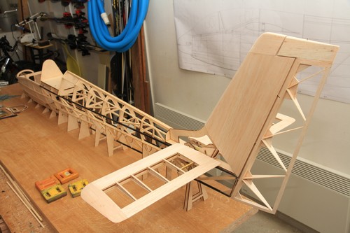

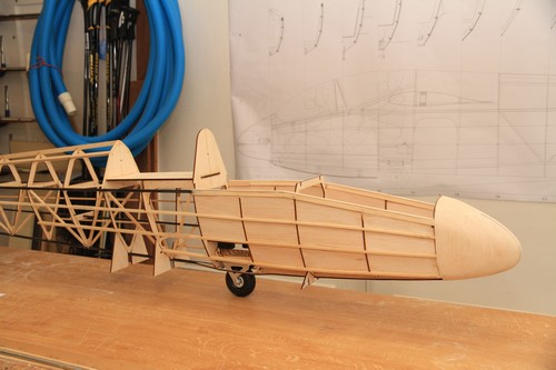

l'arrière est maintenant "presque" terminé..... La gouverne de profondeur fonctionne à merveille (merci pour le conseil d'utiliser un tube carbone guidé, c'est cool [clap] )
il me reste à faire la commande par cable de la dérive ainsi que trouver comment réaliser le patin de queue en essayant de s'approcher le plus possible du grandeur [humm]

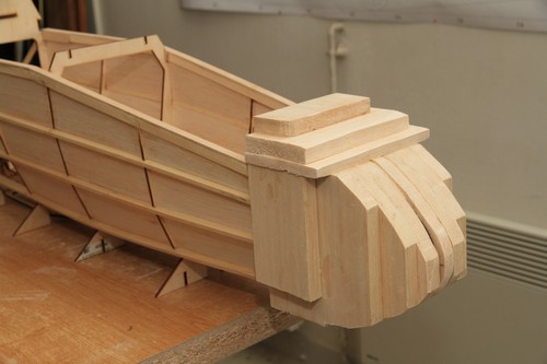

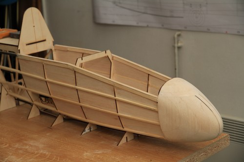

En attendant je suis repassé à l'avant du fuselage pour confectionner le nez et les cadres de verrière...
plus de détails à partir de la photo 76 .. http://picasaweb.google.com/101967806572545845393/ConstructionBijaveDec2010#

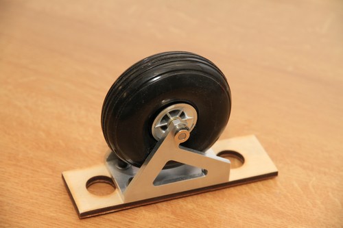

Autrement dernière question ... je retiens l'excellente idée de mettre des ressorts pour maintenir les extrémités d'ailes. Est-ce que quelqu'un a des bonnes sources pour s'approvisionner en ressorts?
Demain je m'attaquerai à la réalisation du train d'atterissage et du crochet de remorquage. Je devrai recevoir les pièces découpes laser pour les ailes en début de semaine prochaine .. Donc actuellement un peu au ralenti... d'où les questions sur la déco...

autrement.. le train commence à voir le jour et je suis dans la phase de la mise en place dans le fuselage..
merci à mon copain André qui m'a fait usiner les equerres [clap]

Le train est en place Very Happy et toutes mes excuses à la communauté des maquettistes que vous êtes... mon train n'est pas une reproduction du vrai... mea culpa... Embarassed Embarassed Embarassed
J'ai commencé à enlever quelques talons de couples... cela est bon signe Wink
Je ne devrais pas avoir les nervures decoupe laser pour les ailes avant la semaine prochaine donc je vais m'attaquer aux supports de verrière [fiufiu]
pascal
Avec le carénage en fibre cela ne se verra pas beaucoup Very Happy
Il a le mérite d'être solide les efforts sont repris sur les deux couples cela ne va pas bougé Very Happy
