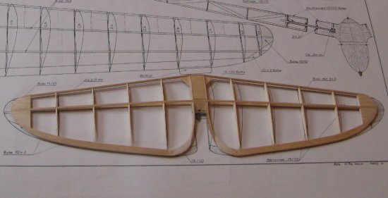

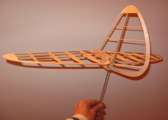

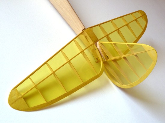

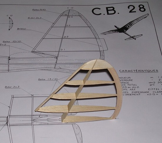

Pour le stab, j'ai pris quelques libertés.
Envergure un peu réduite (je ne sais plus de qui est le conseil mais je le sens bien).
Longeron courbe plutôt que rabouté. C'est plus pour le plaisir que pour la solidité.
Arrondi quelques angles pour éviter de perforer l'entoilage de la dérive en cas de choc.

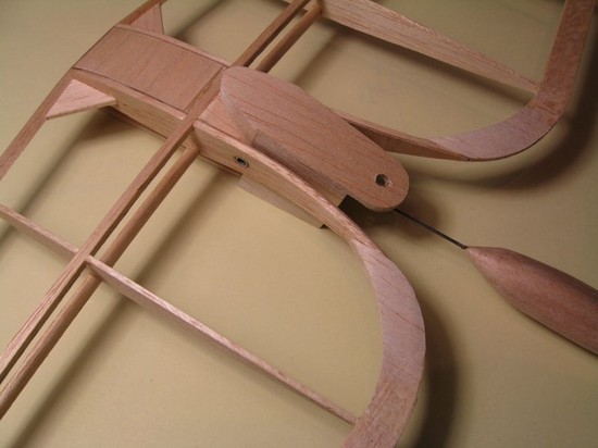

Les CB 28 que j'ai vu se construire ces dernières années s'inspirent du plan de Jean Simon (m.r.a. de septembre 1995).
Pour ma part, j'ai voulu conserver le côté transparent et léger de l'original. Cette impression de libellule géante.

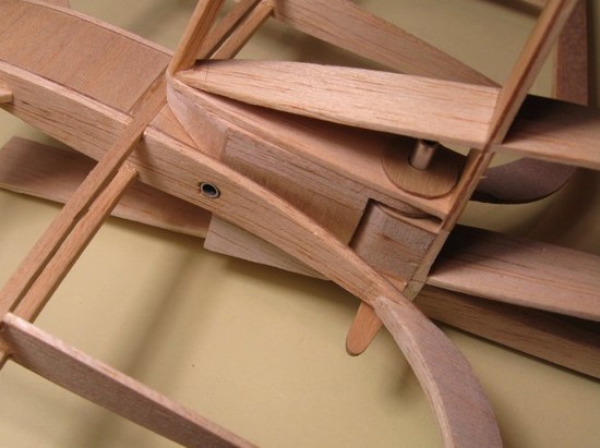

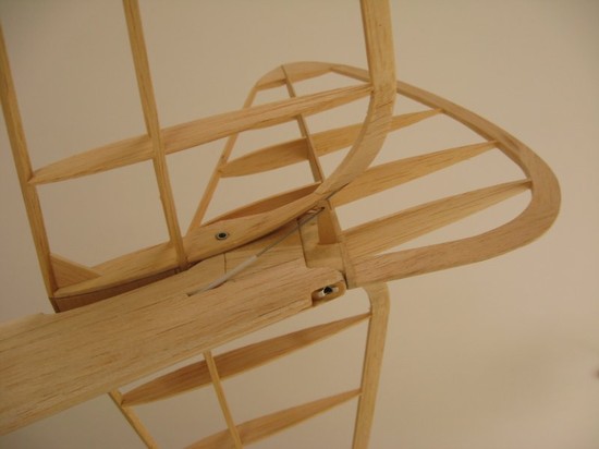

Adieu volets et croisillons. Il faut articuler entièrement la dérive et le stab.
Au départ j'ai même pensé qu'une voie (dérive) doit suffire pour ramener le planeur au pied.
Finalement, ce serait dommage de ne pas piloter le stab, ne serait-ce que pour pouvoir le trimer.
J'ai fait un brouillon pour m'assurer que ça fonctionne.

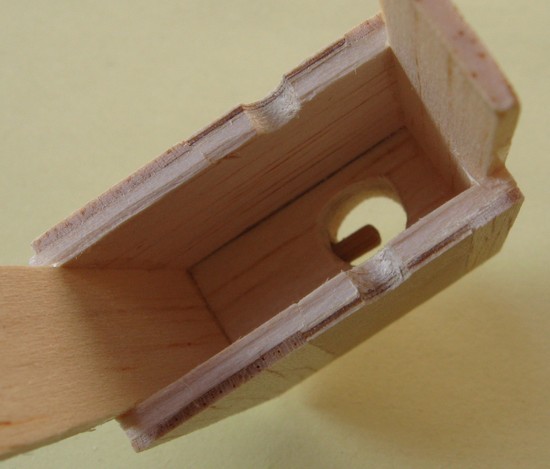

Daniel H
Inscrit le: 11 Oct 2009
Localisation: Rennes
MessagePosté le: 12/01/2011 20:39    Sujet du message: Répondre en citant
Voici le bidule définitif

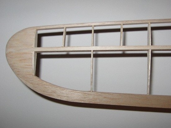

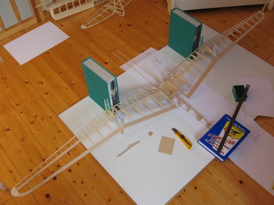

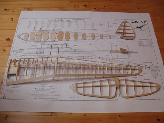

J'attaque les ailes, partie externe
Trop de baguettes sur ce plan ! J'enlève ... Je simplifie ...

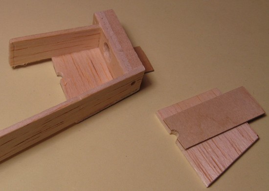

Après hésitations, je garde la clé d'aile CB.
L'expérience du vol libre montre que l'échappement limite les dégâts lors des chocs.

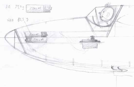

MessagePosté le: 03/02/2011 20:44    Sujet du message: Répondre en citant
Accus AA ou AAA ?
Avec l'empennage allégé au maximum je dois pouvoir centrer avec 4 AAA sans ajouter de plomb.
Je devrais alors avoir le planeur léger au vol très lent de mes souvenirs.
Mais est-ce qu'il ne risque pas de devenir impilotable à force d'être lent ?

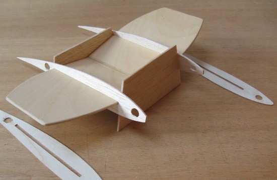

Découpe des couples

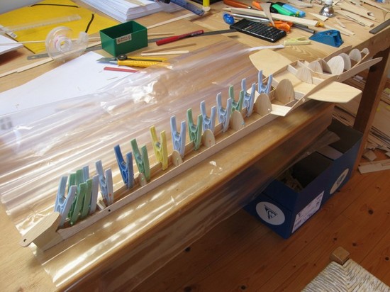

Finalement, j'ai coupé les couples en deux et je construis le fuselage supérieur autour de la clé d'aile. J'espère que dièdre et incidence sont corrects parce que ça va être coton à changer par la suite.

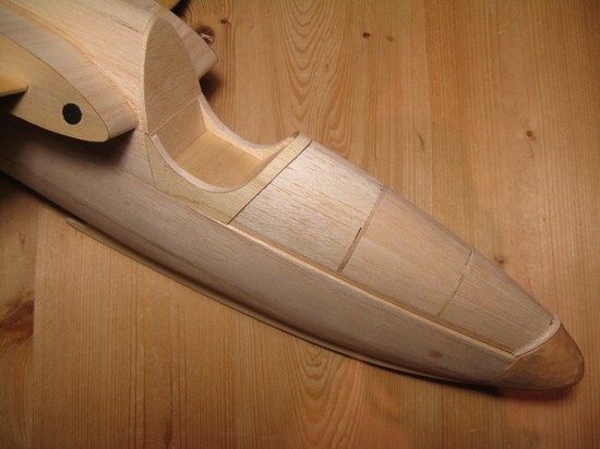

Ça avance bien Very Happy ,dommage que tu n'as pas prolongé la quille en CTP jusqu'au nez . Je trouve que c'est un point faible ,tu n'as qu'a voir ce que ça a donné sur le mien Crying or Very sad .

C'est vrai que c'est idiot cette histoire de quille mais en fait j'ai mis un couple de plus et un tout petit bloc de nez. Il y aura donc la batterie là ou le plan prévoit le plomb... ce qui permettra d'exploser le nez en cas de choc.
De toute façon, mon planeur me semble tellement léger et fragile par rapport aux vôtres que je risque de me retrouver avec une poignée d'allumettes au premier choc.
Bah, on verra bien

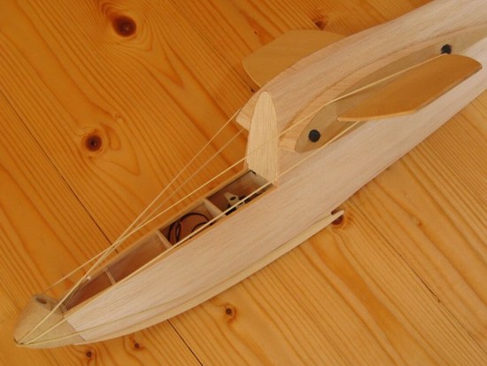

Le nez en bois dur. Mis en forme avant collage.
J'ai prévu un petit trou pour y mettre du plomb.
Daniel H
MessagePosté le: 11/03/2011 11:38    Sujet du message: Répondre en citant

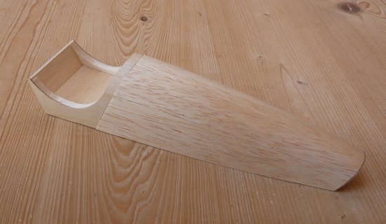

Pour le capot, j'ai peur qu'il se déforme.
Je fais donc un premier habillage en balsa 3 mm non cintré (pas de contraintes) et poncé en forme.
Il sera ensuite recouvert de balsa 1 mm (faibles contraintes).
Bien vu car sur le mien il a tendance a s'ouvrir un peu sur les cotés malgré les couples en ctp de 3 mm.

En attendant, voici le capot fini.

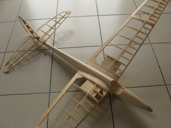

Je ferai des photos de l'ensemble demain.
Daniel H

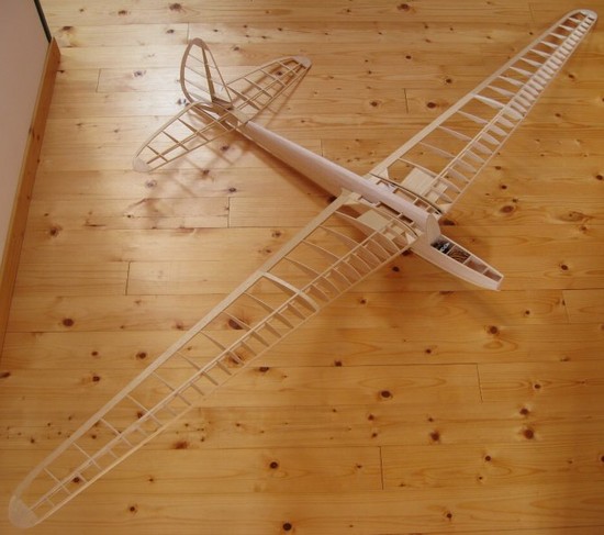

MessagePosté le: 12/03/2011 17:57    Sujet du message: Répondre en citant

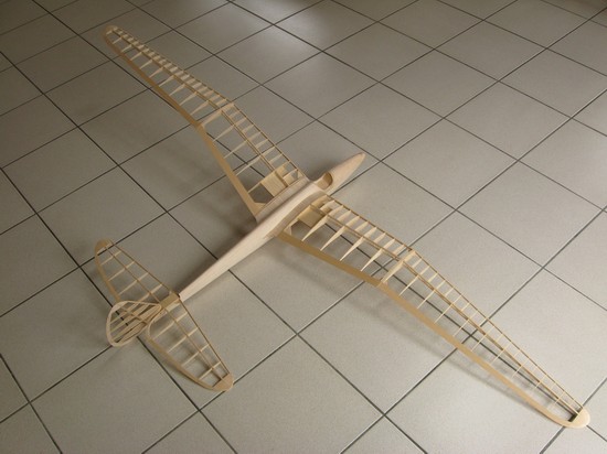

Il pleut, ce seront donc des photos d'intérieur.
Pratique ce carrelage de 33 cm pour l'échelle.
Les seules pièces mobiles.

Super propre comme construction, ça fait plaisir à voir [clap]

MessagePosté le: 12/03/2011 20:32    Sujet du message: Répondre en citant
Merci Vincent Embarassed mais c'est toi l'inspirateur.
Propre mais fragile : c'était le parti pris de départ.
Il y a fort à parier qu'il sera plus souvent accroché au mur que dans les airs.

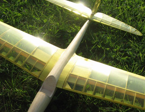

MessagePosté le: 20/03/2011 01:03    Sujet du message: Répondre en citant
Ne tirez pas !
L'entoilage n'est pas rétro. Désolé.
C'est que je veux voir la structure et aussi les veines du bois.
Si ça vous fait mal aux yeux, je l'enlève.

MessagePosté le: 20/03/2011 21:44    Sujet du message: Répondre en citant
Pas retro mais propre ,c'est bien de faire voire la frêle structure Very Happy .

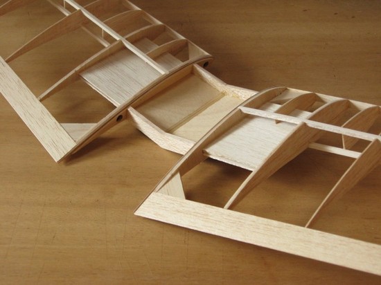

Et voici les ailes.
