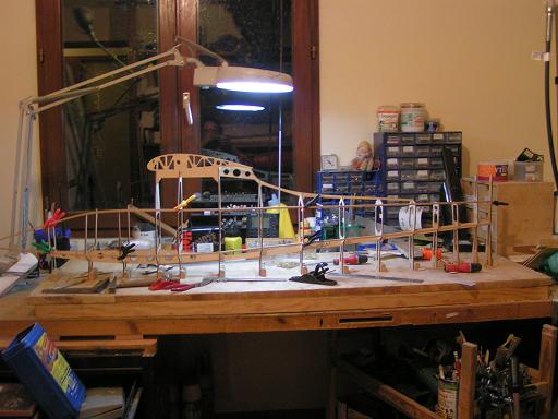

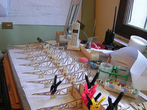

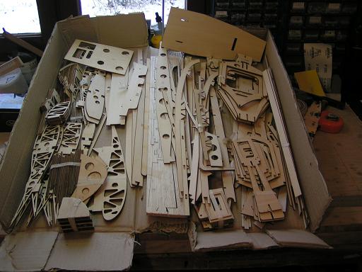

j'ai trouvé en rentrant chez moi, dans mon chausson la boite envoyé par un père noël Irlandais un superbe Short Kit de ce qui sera le nord 1300 prmier monoplace j'ai piloté en 1965 et 66 le n°104 F CRNQ ex F-CAKP et ex F-CRFM Détruit par un stagiaire E.N en Août 1966 j'ai fais sur ce planeur mon Brevet C et le Gain de 1000 mètres de mon brevet D. de couleur rouge Brique imat noire.
Voici le paquet ouvert très bien garnis des pièces finement découpées et deux plans format A0 c'est un délice pour les yeux! après le traçage et le montage des couple sur le chantier voici le montage à blanc des lisses et pièces longues comme semelles de cabane il y à tous ce qui faut je n'ai coupé en fait que 4 lisses en hêtre de 5x5 bois utilisé à cette époque là dans la construction aéronautique.

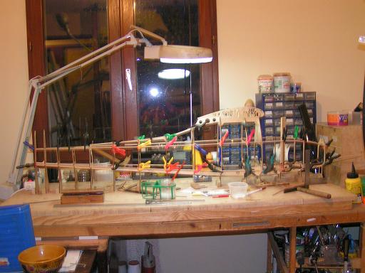

bien voici le montage du plan fixe, il y a pas mal de ponçage peut être en vue mais ça tombe pile poil et c'est en fait très simple jusque la la commande de profondeur sera peut être un peu plus compliqué, du type utilisé en grandeur sur les M 100S je vous ferais un plan coté car ça marche bien c'est simple à condition qu'il n'y aies que très peu de jeux, pas ça ne fonctionne pas pas ça ne s'assemble pas alors il faut être réaliste et ne pas chercher forcément des truc irréalisable,l'ajustement au micron ça ne fait rêver que celui qui y crois et qui se persuade mais à 5° près c'est plus du tout juste! un rappel de RDM, l'acier c'est 1centième de mm par mètre et par °C alors méfions nous des inepties, le bois ça dois être de l'ordre du mm mais je n'ai rien trouvé même dans les Nachtergal et Timochenko! si quelqu'un à de l'info sur le calcul Mécanique sur le Bois je suis preneur!
Voila une petit vue des collage de ces jours! PS j'ai été obligé d'arrêter mon travail la bête avait besoin de passer en révision!

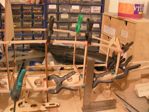

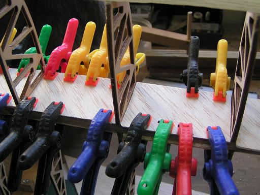

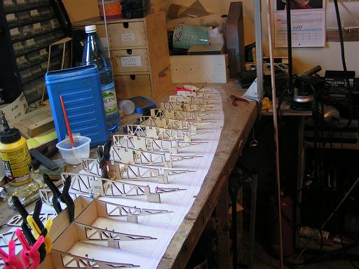

j'ai été obligé d'arrêter la construction en ce début d'année mais ça repart j'ai attaqué les ailes aujourd'hui il fait trop froid au garage pour couper du balsa à la ruban et il y a aussi le risque de casse de la lame au moment de la mise sous tension de celle ci! le montage se fait intrados vers le haut, en l'air quoi! j'ai enturé les longerons parce que pas assez long sur la partie extérieure de l'aile enture à 10 épaisseur soit 80mm il n'est pas prévus de faire des âmes mais il est bien possible que j'en face à 45° en balsa 15/10 dur jusqu'à la nervure 15 ou 16 soit 4 nervure après le début de l'aileron, je ne modifie rien du plan prévus et ne fais rien sans l'accord de Fred, ce qui est logique.
Amicalement Jean-Claude

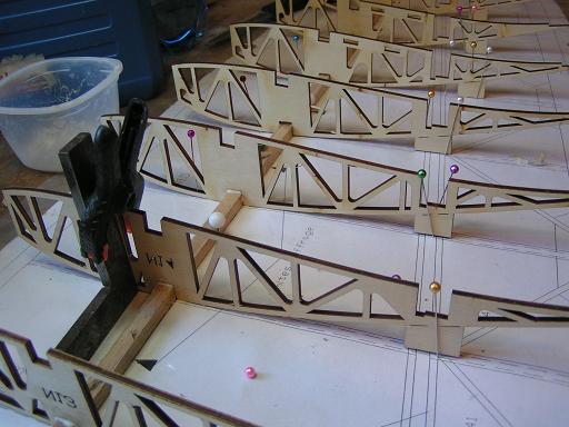

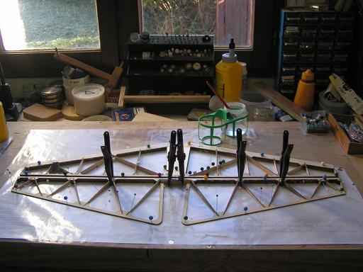

Posté le: 10/02/2011 21:50 Sujet du message: |

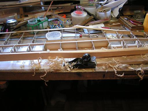

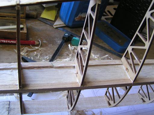

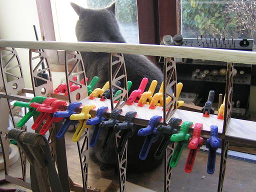

mes amis les températures remontant j'ai pu couper du Balsa en 1mm d'épaisseur, et continuer les ailes j'ai coupé aussi du 10mm et j'ai posé et coller les bords d'attaques, puis avec mon rabot j'ai préparé le sus dit bord d'attaque un petit coup de papier verre, je me suis ensuite posée la question âme de longeron ou pas, j'ai un peux de liberté par notre Fred, j'ai donc décidé! de l'emplanture jusqu'aux AF âme à 45° sens des fil vers le haut puis après la boite d'AF âmes en I entre les deux semelle, voir images ci lointes.
 le chat c'est Grisouille, à son poste d'observation.
Amicalement Jean-Claude.
