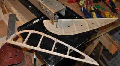

Pour les ailerons débordant , et relevé pour l'autostabilité je les ai monté sur un planche de balsa , ajourés à la scie à chantourner.

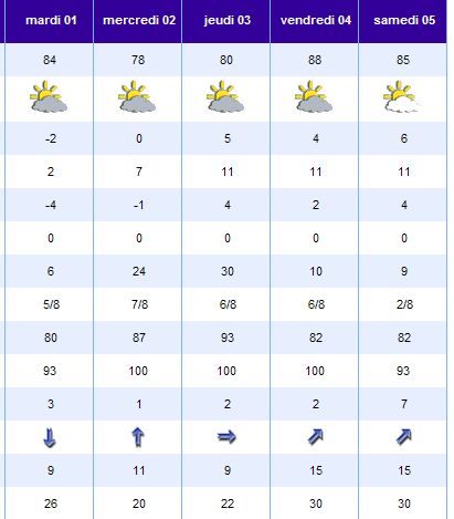

Le vent d'Ouest c'est pour quand [baaave]
MessagePosté le: 01/02/2011 12:44    Sujet du message: Répondre en citant
Pour les vents je ne sais pas sur Royan, mais normalement chez nous cette aprèm Confused mais camionnette en révision [argh]

MessagePosté le: 01/02/2011 15:18    Sujet du message: Répondre en citant
Dans les trois jours qui viennent Very Happy

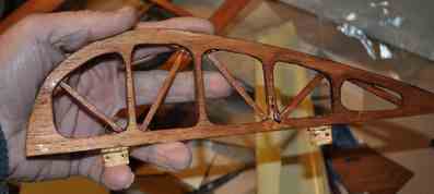

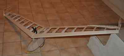

Ensuite montage des dérives en baguette en pin , mais j'ai choisi de ne pas les articuler à cette échelle . Gain de poids (2 servos ) .
Montage à Blanc avant de passer à la finition

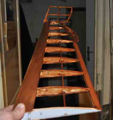

Avant d'entoiler j'ai passé le tout au vernis couleur chêne foncé.

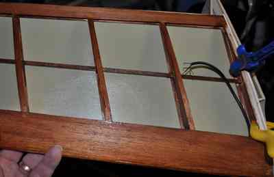

Âge: 74 Poissons
MessagePosté le: 02/02/2011 18:05    Sujet du message: Répondre en citant

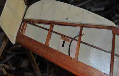

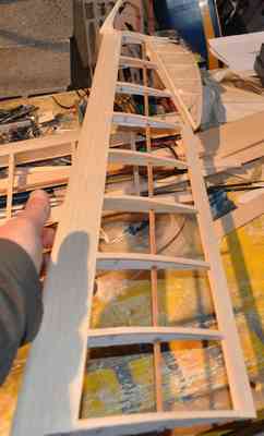

En suite j'ai entoilé l'intrados des ailes les ailerons et dérives .
J'ai choisi le solartex antique .
L'extrados est laissé sans entoilage pour le moment , pour mettre en place les haubans et servos .

Âge: 74 Poissons
MessagePosté le: 03/02/2011 12:02    Sujet du message: Répondre en citant
Puis montage à blanc Wink

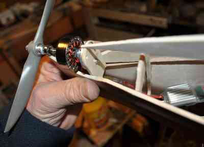

comme le moteur .

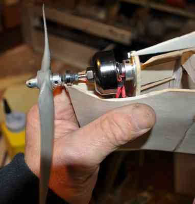

J'ai mis un bruchless de 300g de poussée
Âge: 74 Poissons
MessagePosté le: 03/02/2011 19:18    Sujet du message: Répondre en citant

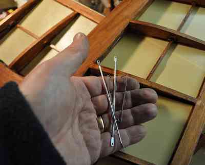

Et aussi les haubans .
Les attaches sont tirées d'un vieux parapluie . [pluie]
Les crochets sont collés sur les deux longerons après perçage .
Âge: 74 Poissons
MessagePosté le: 03/02/2011 19:26    Sujet du message: Répondre en citant

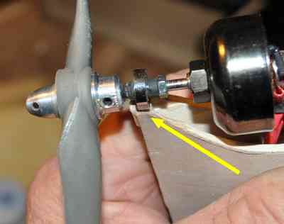

Au fait , vu la longueur de l'arbre moteur , j'ai rejouté un petit roulement collé à la Cyano , qui sera cerclé de laiton plus tard .L'hélice est une APC 7X3 que j'avais dans mes réserves , plus tard je la passerai en 7X 5 ou 6 APC spécial électrique .
Âge: 52 Lion
MessagePosté le: 03/02/2011 20:27    Sujet du message: Répondre en citant
Bonjour Pierre ,
As tu fait tourner le moteur monté ainsi avec ce roulement et cette hélice? .
Je pense que tu ferais mieux de le cercler avant , en plus l'hélice que tu utilise est bien lourde , si tu en as une en bois ça serait le top .

Nouveau messagePosté le: 04/02/2011 11:12    Sujet du message: Répondre en citant
Oui bien sur et ça a tenu très bien même sans cerclage . En fait j'ai eu hier une fenêtre de vol entre de fortes averses de 16H à 17H , vent d'ouest assez faible . Et ai pu faire mes des essais pour valider le plan .
Au premier lancé , centré trop avant et ailerons pas assez relevés , essai du moteur , fort couple mais ça pousse , posé .
Après réglage en enlevant un peu de plomb et quelques points de trim aux ailerons , j'ai pu faire deux vols d'un quart d'heure .
Vol impéccables , très bonne maniabilité je retrouve le pilotage des ailes de cette taille en " 24 " , Chapeau bas monsieur LIPPISCH . 25
