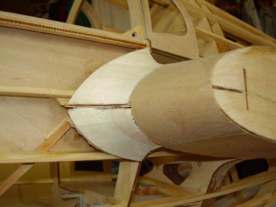

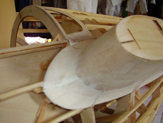

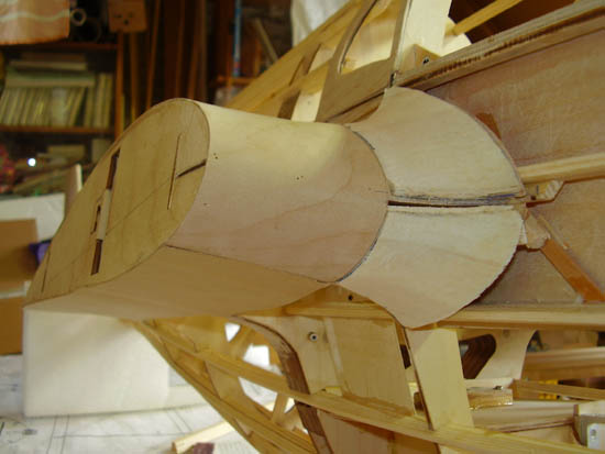

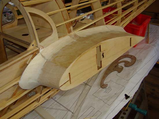

Une après midi de libre a permis de finaliser le karman réalisé en balsa pour sa partie la plus cintrée, ce qui donnera une bonne surface pour raccorder l'entoilage du fuselage:

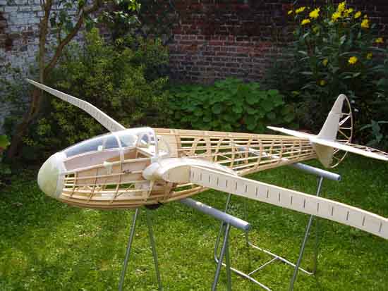

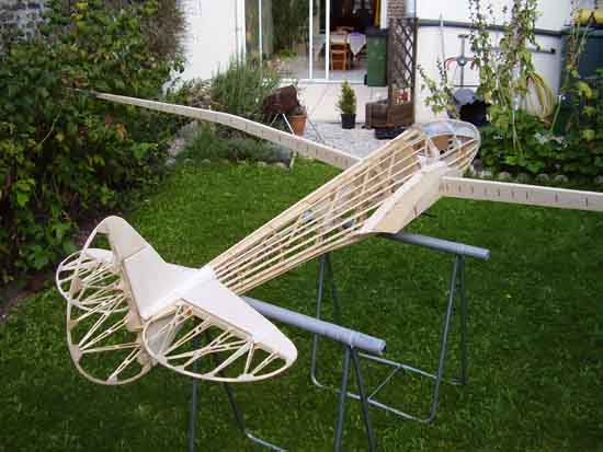

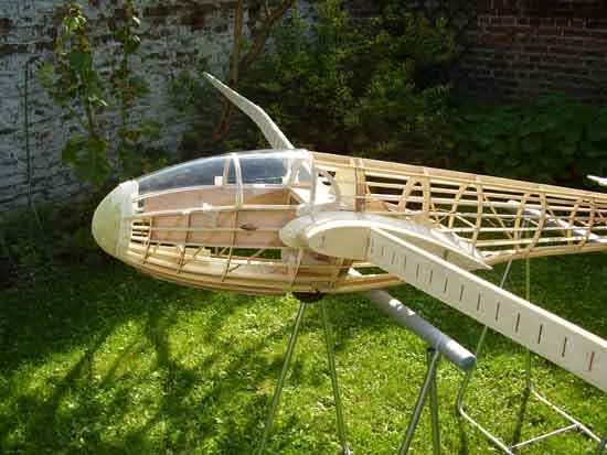

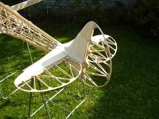

1 ière sortie pour leYankee Doodle, de belles formes généreuses, j'attaque les ailes demain:
Âge: 65 Capricorne
MessagePosté le: 25/09/2011 16:22    Sujet du message: Répondre en citant
Bravo Marc
il a de la gueule, tu bosses bien [clap]
Âge: 60 Scorpion
MessagePosté le: 25/09/2011 16:34    Sujet du message: Répondre en citant
Salut Marc, la verrière ne manque t'elle pas un peu de rondeur? on dirait qu'elle ne file pas avec le galbe du nez et du dessus de fuselage [humm] ou ce n'est qu'une impression, ou le fait qu'elle ne soit peut être pas encore fixée au cadre?
Il y aura un patin amorti sous la dérive?
MessagePosté le: 25/09/2011 18:01    Sujet du message: Répondre en citant
Oui Vincent, c'est cela la verrière est scotchée simplement et n'est pas alignée. D'ailleurs la partie amovible n'est pas encore séparée. La verrière présente une courbe de l'avant jusqu'au premier arceau puis la partie amovible a le dessus plat quasiment. Il y aura un patin amortisseur sous la dérive effectivement.

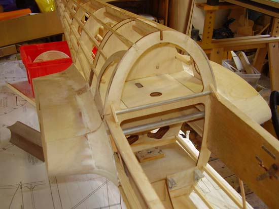

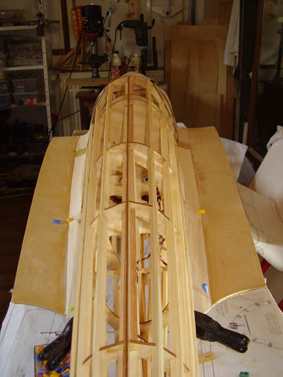

La dernière grosse étape; la construction des ailes, est entamée... Pose de deux nervures d'emplanture pour vérifier le bon positionnement de la clé et du téton de calage c'est tout bon Very Happy
pose de la partie avant des nervures sur le longeron, la courbe du dièdre de l'aile en mouette ( Ah, ces.....) est élégante

Bonjour Marc,
Beau modèle et belle réalisation.
A ce stade c'est un peu tard pour cette réflexion et je crois me souvenir que tu as renforcé la clé d'aile.
C'est vrai que j'ai peu confiance pour les grands modèles dans les clés en bois et fourreaux en bois qui vieillissent mal et soit coincent les jours d'humidité ou prennent du jeu et se matent dans le temps en fragilisant la liaison.
Dans la même quinzaine 3 ruptures de clés ou décollage de fourreau sur ressources violentes sur 3 belles machines ça fait beaucoup. (le Petrel de Jean-Marie, le Nemere d’Éric, le Condor de Jean-Yves).
Par contre dans cette phase de construction je n'ai pas d'idée pour améliorer cette liaison sur ton modèle [humm]

Oui, Jean Claude, 3 ça fait beaucoup ! j'ignorais pour le Condor..Je suis assez d'accord avec toi sur ce type de conception mais j'ai respecté le choix d'Aerosente, puisque je "teste" ..J'ai néanmoins en effet renforcé la clé d'aile sur une grande longueur par une barre d'alu 25X6mm , la clé "en bois" prolongement du longeron a une épaisseur de 18mm sur une hauteur de 70mm., ce qui devrait éviter le cisaillement, du moins je l'espère...c'est le problème qu'ont eu Eric et Jean Marie avec les clés plates en acier. Dans le cas d'Eric c'était vraiment le paroxysme, difficile d'imaginer pire..Un peu moins pour Jean Marie qui a conservé les deux ailes fixées et le planeur est descendu gentiment si l'on peut dire...bref, me colle pas la poisse !!

Non c'est surtout pas dans le but de te porter la poisse, juste pour que tu pilotes dans la tendresse ce qui ne te poseras pas de problème Wink et que tu préviennes ton remorqueur de ne pas le considérer comme une bouteille d'Orang... Laughing

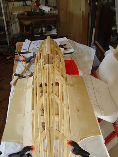

L'atelier se révèle un peu étroit après montage de la voilure, ça commence à bien ressembler à un planeur. Tout se positionne pile poil, comme un puzzle.le plan est quasi inutile, montage du panneau intérieur, le bord de fuite a naturellement pris sa courbure:

MessagePosté le: 10/10/2011 11:48    Sujet du message: Répondre en citant
Belle bête et beau puzzle!
