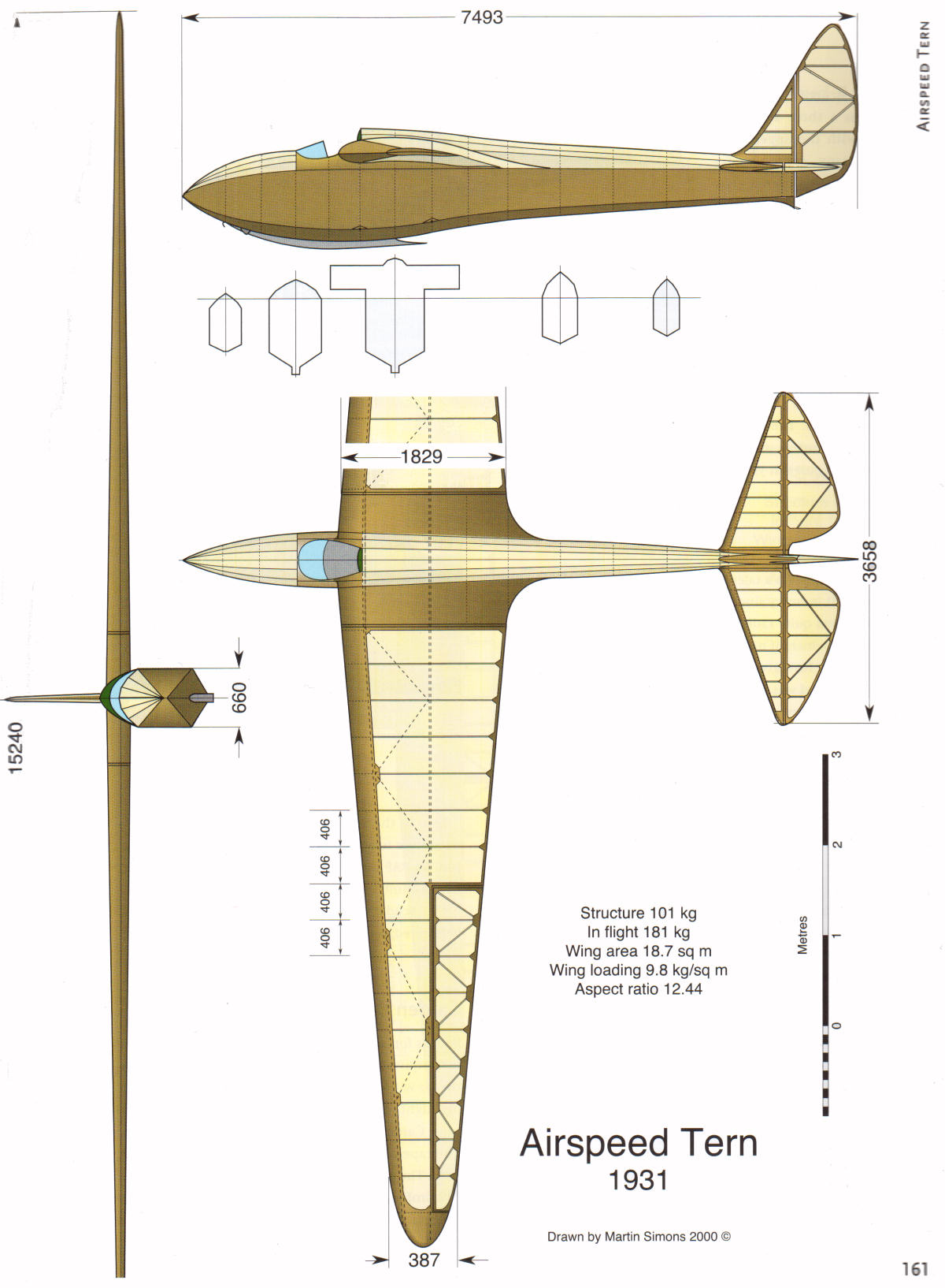

Un jour ça me tenterait bien, un planeur taillé pour la voltige ou la course aux pylone, je me demande si l'Airspeed Tern était destiné à cela? en tout cas les formes sont agressives et racées, ça ferait un chouette plan encarté en 2.80m Very Happy
Quelqu'un s'était déjà penché sur ce planeur? projet?...
Voilà qui pourrait réconcilier les gens qui aiment les formes retro, et originales, mais qui trouvent qu'on ne peut pas les secouer, assez.

j'ai vu qu'il existait un plan chez VTH
http://www.vth.de/shop/shopfiles/product.asp?TID=1402SIDYC88R208189789.....=1&sparte=2
mais ça na pas l'air optimisé pour la vitesse, Go 549 Confused

Un jour ou Hugo, un de mes amis, m'a présenté les bouquins de Simons, je suis resté accroché par cet Airspeed. Depuis ce jour, il me hante! Il faut que je le fasse!!!
Je dois préciser que mes réalisations -planeurs de vol libre- datent de 25 ans, quand j'étais en 6 et 5ème. Je ne me suis mis aux planeurs RC que depuis deux ans avec des modèles du commerce. Alors, cet Airspeed, en première maquette, c'est peut-être un peu prétentieux, malgrès ce sacré Hugo qui me pousse, surtout depuis qu'il a repéré le plan VTH. Ce qui me gène, en plus, c'est que je l'aurais bien réalisé au 1/4, soit env. 3,8m. Alors, dites moi ce que vous en pensez !
Je n'ai pas trop de temps, mais je préfère, à la rigueur, passer d'abord par un Doppi -qui me plait beaucoup aussi- pour me faire la main, puis passer à l'Aispeed ensuite. Evidement, Le profil retenu ne sera de toute facon pas le Göettigen549, mais plutôt quelque chose de plus remuant et performant.
A+, Christian

En tous cas, vu son allure et l'absence de dièdre, sûr qu'il serait bon en voltige, ce Tern, même si ce n'était pas la vocation du vrai.
Et rien n'empêcherait de le secouer hors démo réaliste.
Le Hu 28 me semblerait un peu plus pointilleux, vu les bras de levier, mais bon, ceux du Habicht paraissent courts aussi et quand on voit comme ça vole, un Habicht !
Bref, toujours autant d'idées et de projets passionnants !
Allez-y les gars !!

J'ai recu le plan VTH hier. C'est une belle bête!!! [smilie=11.gif]
Je peux préciser deux ou trois trucs:
- La longueur du fuselage ne comprenait pas la dérive.
- Le concepteur précise que ce plan est destiné aux constructeurs expérimentés: Aïe! 1er imper, c'est ma première construction depuis 25 ans, [smilie=26.gif] ... mais heureusement, j'ai de l'aide (mon pote, Hugo), en direct, ... et vous tous ! Merci par avance!!!25
- Le concepteur précise que son modèle passe tout le programme de voltige !!! 24
- Le dièdre est inexistant.
- Avec Hugo, nous avons déjà prévu une modif de la partie avant supérieure du fuselage pour un accés optimal dans le cokpit.
- Le fuselage se monte dans une "boite". (je ne conaissais pas cette technique) [smilie=35.gif]
- Les ailes sont montées à l'envers, sur cales. 28
J'ai bien l'impression que je me suis engager dans un véritable challenge!!! [smilie=12.gif] J'ai pas fini d'en ch..r, mais j'espère tout de même toujours vous présenter la bête l'an prochain! [smilie=32.gif]
