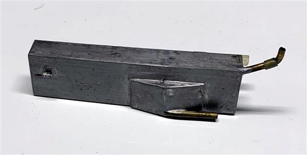

Alors pour commencer voici 4 images de réservoirs que m'a envoyé Charles.

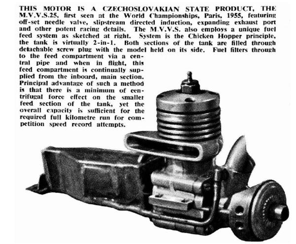

Voici la photo de l'ensemble propulseur de Sladky sur son 2,5 du championnat du monde 1955 à la Croix de Berny .Il a en fait déjà le "chicken hopper" , mais peut-être pas , le réservoir tchèque tel qu'il est connu, c'est à dire avec la nourrice et la lamelle clapet. Tu peux déjà passer aussi cette photo. Sladky fit 1er (plus de 113mph) , Couprie 13ème avec un Oliver, Hié 24ème , Labardé 30ème.
et ceci va nous permettre de parler longuement d'un grand champion Jean Magne qui s'en eat inspiré, mais patience.... dans quelques minutes....

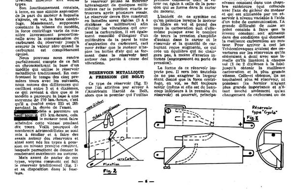

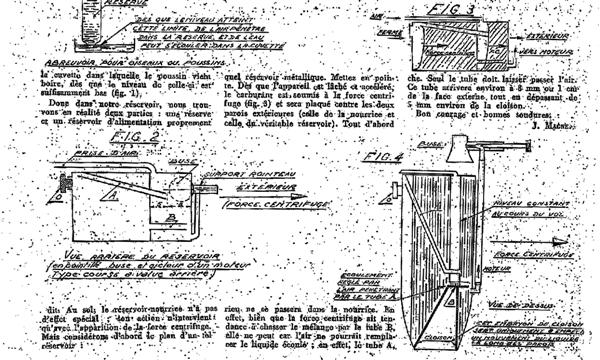

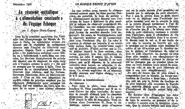

et toujours envoyé par Charles, un article écrit par Jean dans le MRA n°237 :
Chose promise... voici le plan du réservoir tchèque . C'est l'article de Jean Magne dans MRA 237 de décembre 1958. Jean, qui, au passage , écrivait dans un français parfait, il confirme que Sladky utilisait bien ce réservoir à La Croix de Berny au chpt du monde 1955. La seule différence avec un Uniflo ou Reguflo n'est pas dans le principe qui est celui de la bouteille de Mariotte. la différence , c'est le très petit réservoir alimenté par la nourrice, le but étant que le "réservoir" restera plein tout le vol , en plus d'être à pression constante.
Cela démontre que ce type de réservoir n'est en rien une invention d'un obscur américain.
A la toute fin de sa carrière, Jean disait qu'il voulait refaire un de ces réservoirs pour voir (voirrr!)
NB: dans le même numéro du MRA, il y a le plan avec encart du FC 241 de Couprie, un bel avion genre Wassilchenko, pour un 2,5 bien sûr.
à suivre ...

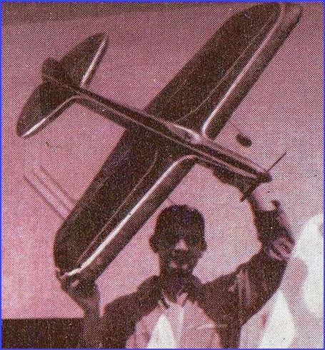

Et nous revenons à JC Marconcini, dit Marco :
Toujours un envoi de Charles :
En pièce jointe , la couv du MRA de septembre 64. Photo prise à st-Etienne lors du chpt de France. On reconnait un Nobler, un Hurricane Veco , probablement un Jaguar, langue au chat pour le dernier.
Ils avaient des Veco 35 et des Johnson Stunt Supreme.
C'est , sauf erreur, deux ans avant le Stuka.
désolé, la qualité est assez médiocre.....
à suivre ...

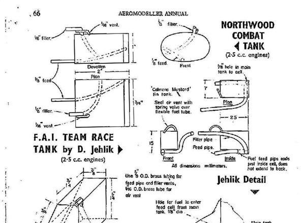

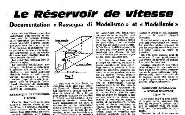

Revenons aux réservoirs à pression constante, voici des envois de Gérard concernant le travail de Jean Magne sur ces fameux réservoirs....
Personnellement, je serai bien incapable de faire ce type de réservoir, aussi beau.... c'est plutôt compliqué , çà demande une grande dextérité, et les soudures.... pour ne pas dessouder ce qui est à proximité.... du grand art...

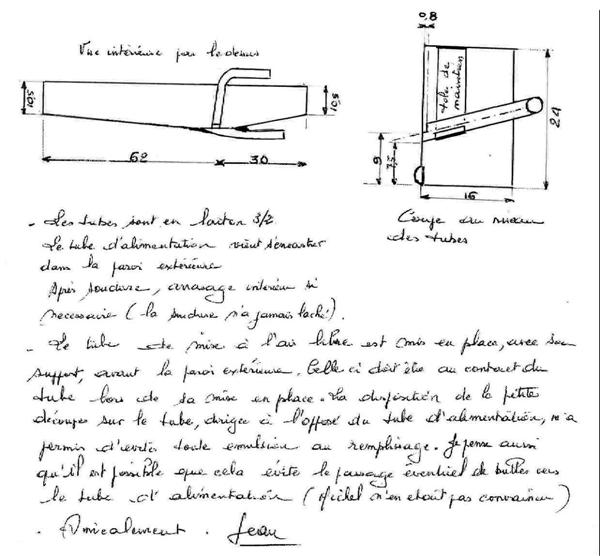

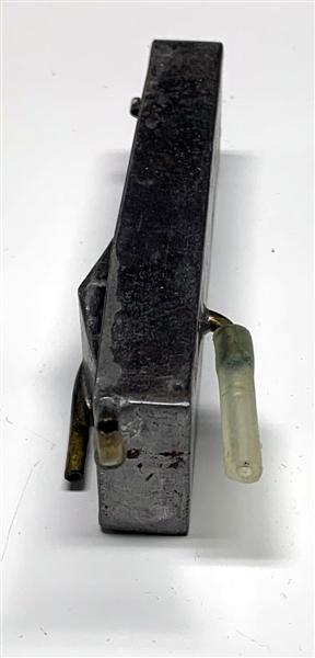

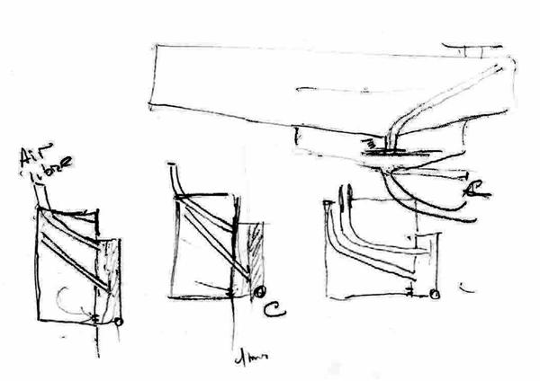

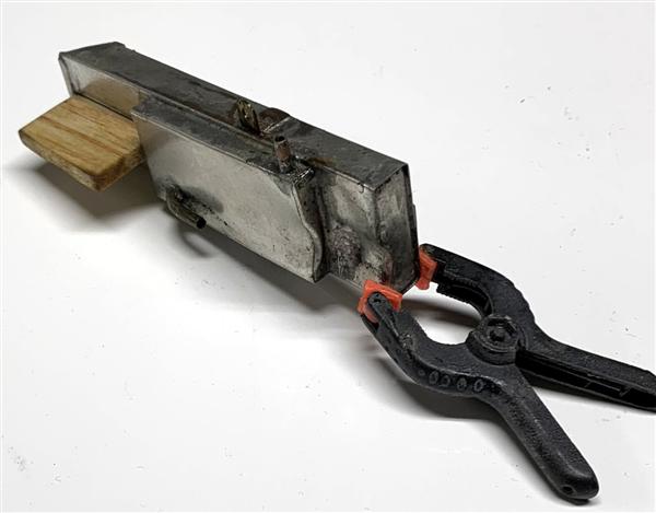

Envois de Gérard Billon : Les réservoirs : un vaste sujet !
Pendant les années 90, j’utilise en 2,5 le principe du tube de mise à l’air libre au plafond du réservoir comme les Hongrois et les Russes ainsi que Jean et Aubé.
Début 2000 ; Jean va réfléchir pour l’Irvine suivant un dessin de Kalmikov qui avait le tube plongeant vers l’alimentation , voir son courrier
Néanmoins il souhaitait faire un réservoir Tchèque , mais Jean n’était pas collectionneur il avait rien gardé , nos avons évoqué le sujet mais réservoirs en 10 et 5 depuis 1980 sont avec une nourrice mais au regard de sa description par son croquis je me suis rappelé de cette description dans Modèle Magazine par Serge HIE qui était toujours en recherche d’informations étrangères ; Jean a donc bien réalisé ce réservoir je crois me souvenir que l’essai avez été fait à Aix avec Thierry et résultat très satisfaisant et utilisé pour ses dernières compétitions.
Voila les photos des réservoirs. Celui de Jean photos 74 et 75 (nourrice en coin) et celles de mon 10 avec la pince à linge.
Si Jean a changé début 2000, il faut prendre en considération le nouveau rayon de 15,92 à 17,69 d'où une force centrifuge différente
Néanmoins malgré ses essais de ce réservoir Tchèque, il avait continué à utiliser ses anciens réservoirs.
le réservoir de Gérard
à suivre ...

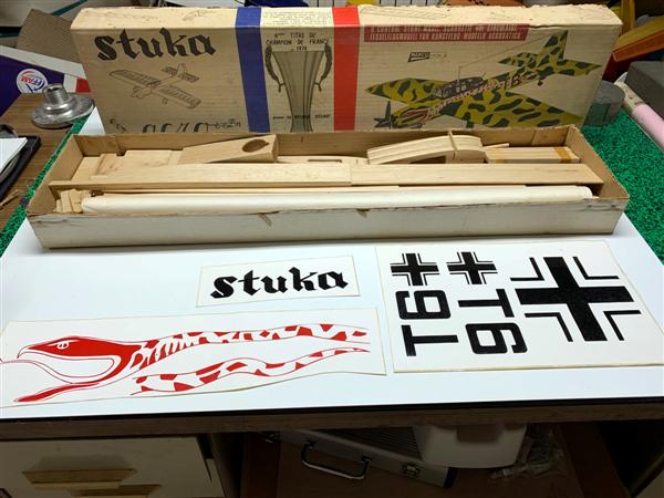

Voilà pour la rétro Marco une boite du Stuka identité Marco System que je veux bien céder si cela intéresse un modéliste je l’ai acheté 140 € à la femme d’un ancien membre du club je dois posséder le plan du Dewoitine !
à suivre ...
P.S. : Si quelqu'un est intéressé par la boite, qu'il me contacte... je ferai suivre.

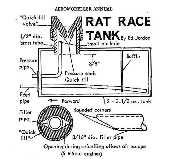

Juste un détail, dans ce fil, oui, long très long, des centaines de pages, nous avons déjà évoqué les réservoirs.

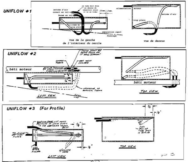

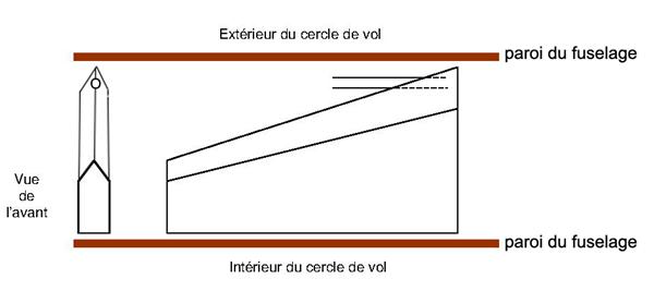

Je me rappelle de celui dont les chinois m'avaient envoyé le plan. Un réservoir à la fois en "toit" de maison, mais biseauté, dont la face avant était moitié plus petite que la face arrière. Je vous ferai un dessin, car retrouver cette page sera fastidieux....
Et me semble-t-il, la paroi que l'on observe dans certains réservoirs, toutes ces "astuces" n'ont qu'un but en fait, reproduire une "nourrice" qui permettra au carburant d'être toujours aspiré par le moteur, sans aucune interruption.
Alors voici une page du magazine Modèle Mag envoyée par Gérard me semble-t-il (mais je peux me tromper), si le texte est trop difficile à lire, demandez moi le texte en bonne définition par mail, s'il vous intéresse.
P.S. voici un dessin de mémoire du réservoir chinois.....
comme on le devine, cette forme n'ayant pour but que de permettre une alimentation stable et continue jusqu'à la dernière goutte....

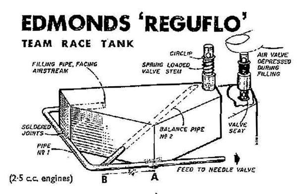

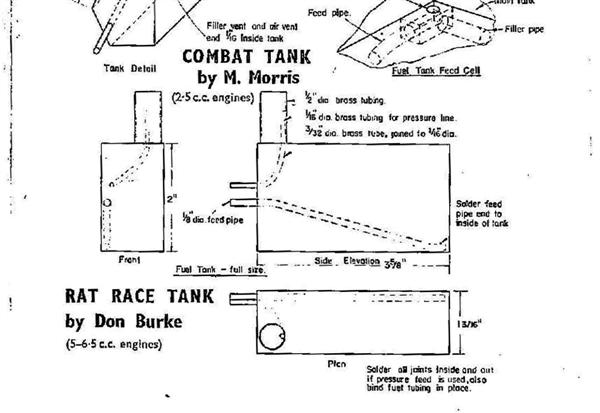

Pour terminer donc, voici un extrait d'un article paru dans Flying line n°101 de 1992.
Auparavant, il y avait trois conseils que je vais résumer ici en trois lignes.
Si vous n'êtes pas satisfait de la carburation de votre moteur :
1 - changez de carburant, pour celui que vous prêtera un ami modéliste sur le terrain.
2 - enlever le réservoir de votre modèle et vérifiez l'étanchéité sous pression avec une seringue en le plongeant dans l'eau.
3 - dessouder la partie arrière et bien inspecter visuellement l'intérieur de votre réservoir afin d'y desceller toute trace de dépôt...
passer le tout à l'acétone, et tout particulièrement le filtre qui peut être bouché par un film transparent de carburant séché.
et les croquis de réservoirs proposés.....

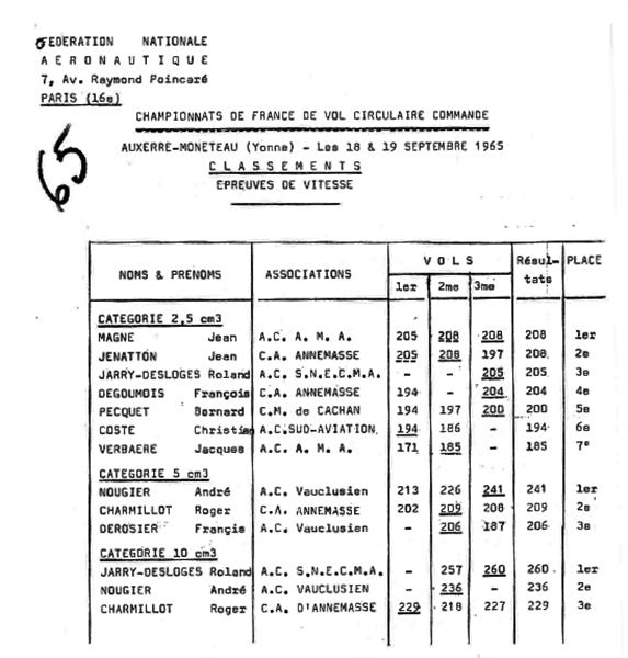

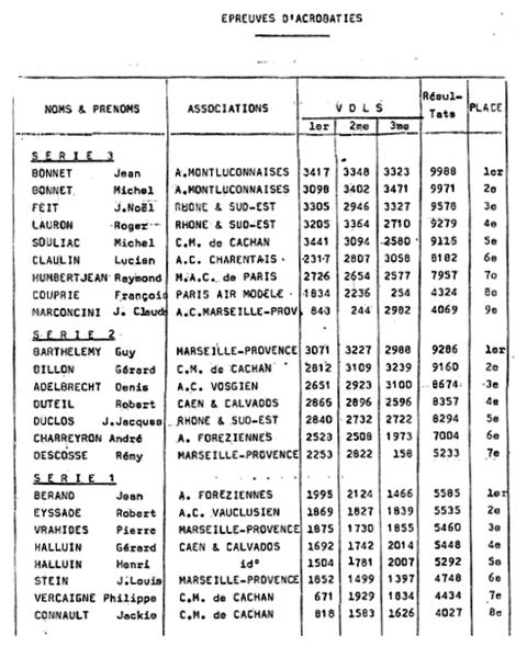

Voici les résultats des championnats de France 1965 que m'a envoyé Gérard.....
On y retrouve quelques noms bien connus..... Marconcini, entre autre, Gérard en série 2, Jean Magne, Jarry Desloges....etc.... notre ami Pierre en série 1...
à suivre ...

Et voici maintenant les mêmes de l'année suivante.... à noter que les deux années se sont déroulées à Auxerre.
J'ai oublié dans les noms fameux André Nougier.... d'Avignon....
Et détail amusant, en série 1 les meilleurs vols sont les 2 et 3 ème, comme quoi, en première analyse on peut penser que les concurrents se sont décontractés, et ont donné le meilleur d'eux même au fil des vols....
à suivre ...
