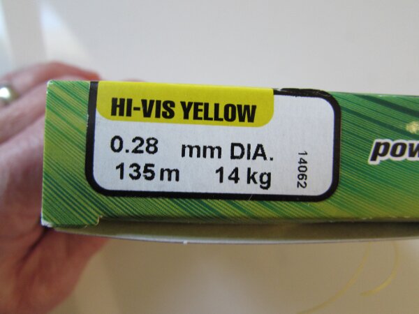

Bon, je suis allé au rayon pêche du magasin de sport du coin et trouvé du fil Spectra Power Pro jaune de diamètre 0,28 mm et résistance 14 kg en bobine de 135 m. pour $13.05. Ca conviendra bien pour l'Akromaster cité plus haut (MVVS 2 cm3 auto-allumage, 570 grammes) et suffira pour quatre paires de câbles.

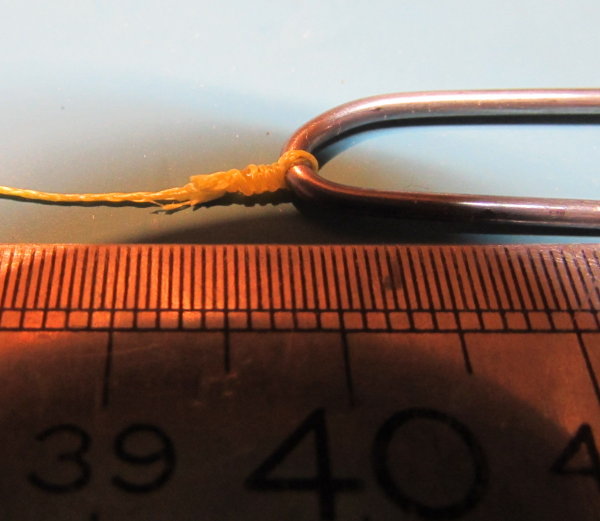

Aux essais avec le noeud recommandé (voir plus bas) j'ai soulevé sans problème ma bicyclette de 12 kg. avec un allongement négligable. Les gros avantages sont la facilité de manipulation et la légèreté. Le matériau Spectra est environ 7 fois plus léger que l'acier. Si je ne me trompe pas, une paire de câbles acier de 16m. en 30/100 doit peser au moins 15 grammes et la même paire en Spectra pésera environ 3 grammes!!
(pour comparaison, la bobine avec 135 m. pèse 35 grammes)

Les câbles seront terminés par un noeud "uni" à 5 tours sur fil doublé, comme décrit dans le film quon peut trouver ici:
http://www.youtube.com/watch?v=cGL2aD9q-cE "

Mais il faut faire attention à se procurer du fil tresse marqué "Spectra" ou Dyneema" (comme sur les deux premières photos ci-dessous) et ne pas utiliser les fils type "Fusion" (3ème photo ci-dessous) et enfin bien respecter le type de noeud recommandé.
"FUSION" -> Ne pas utiliser [non] [non]

Ca existe sous plusieurs marques, il faut juste s'assurer que c'est bien de la tresse Spectra ou Dyneema.

Enfin pour les curieux, ci-dessous photo du noeud sur corde à piano de 1,4 mm.

Je viens de peser une longueur de 31,5 mètres du fil de 0,28 mm et le résultat est un poids de 2,2 grammes Cool, sur la balance à 0,1 gramme près.
Noter que par le calcul on arrive à 2,1 grammes, la densité étant donnée de 0,97 (oui, ça flotte tout juste sur l'eau). Impressionnant, résistance du même ordre que celle de l'acier pour un poids presque 8 fois moindre !
