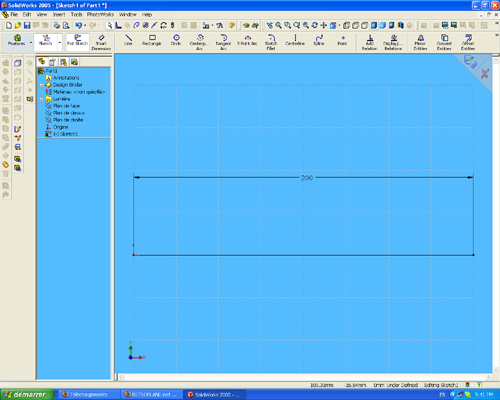

Bon voila un petit tuto de la fonction "tangent driving"
tracer une esquisse avec une spline contrainte par 2 points.
La spline a l'apparence d'une droite

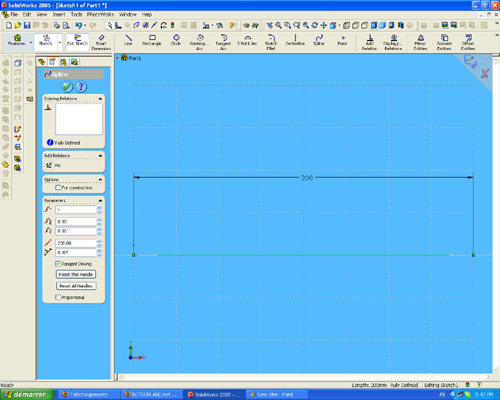

MessagePosté le: 27/05/2006 17:52    Sujet du message: Répondre en citant
step2
cliquer sur la spline et activer la fonction "tangent driving" pour le point numéro 1.
Les valeur angulaire et d'amplitude deviennent actives.

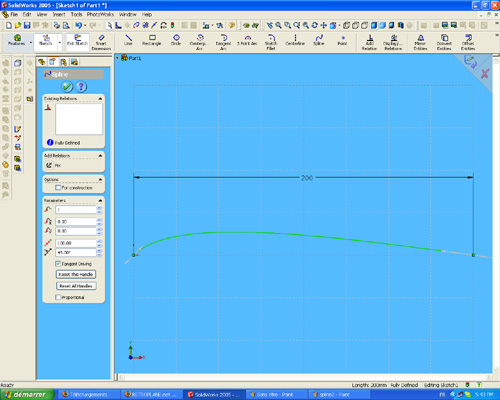

MessagePosté le: 27/05/2006 17:55    Sujet du message: Répondre en citant
step3
l'angle du point 1 est réglé sur +45° et l'amplitude sur 100.
La spline se cambre en fonction des valeurs sélectionées
 Taille du fichier:  85.01 Ko

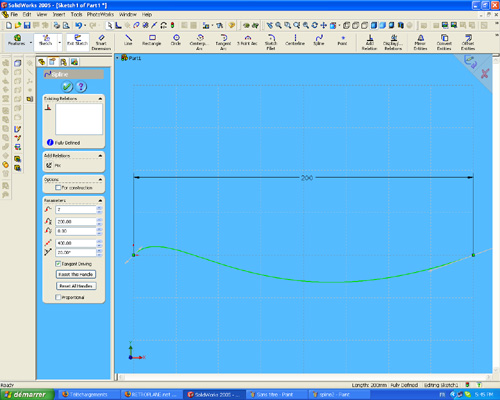

MessagePosté le: 27/05/2006 17:57    Sujet du message: Répondre en citant
step4
le point 2 est selectioné à son tour, la fonction tangent driving du point 2 est activée et une valeure de +20° avec une amplitude de 300 sont entrées dans les fenêtres respectives.
 Taille du fichier:  85.39 Ko

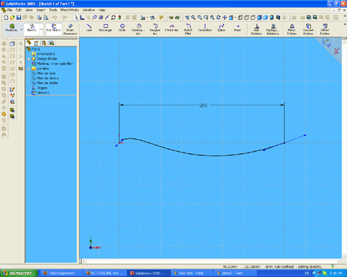

MessagePosté le: 27/05/2006 18:00    Sujet du message: Répondre en citant
step 5
lorsqu'on sort de la fenêtre de controle de la spline, celle-ci est contrainte et devient noire.
 Taille du fichier:  85.57 Ko
