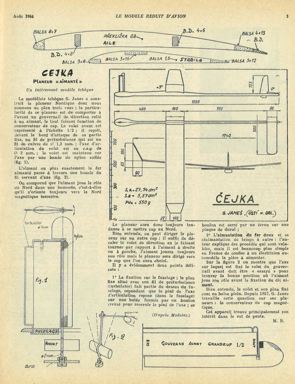

MessagePosté le: 01/06/2012 18:50    Sujet du message: Répondre en citant
Un autre document que m'a envoyé Francis, issu du MRA d'août 1964
 Taille du fichier:  255.57 Ko
 Vu:  1595 fois
