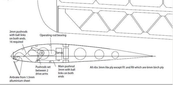

J'ai trouvé ce montage réalisé sur un Orlik au 1/2.2 Very Happy
J'essayerai de faire un montage sur 4 nervures pour voir si cela fonctionne Very Happy
Même si c'est moins efficace que des aérofrein à palette ça fait rien c'est plus joli et original ,le Fafnir n'a pas d'aérofrein et je fais avec même si à la pente ce n'est pas toujours évident Embarassed
Quelques lisses à coller et l'ossature du fuselage sera terminé Wink

Personnellement je ne pense pas que ces aérofreins soient très efficaces vu leurs emplacement ,mais ils doivent quand même apporter un peu de traînée et aucun couple néfaste Very Happy
Une petite vidéo de l'Orlik vu à la Banne mais qui n'a pas volé faute de remorqueurs assez puissants
http://www.youtube.com/watch?v=6nwaCGHIXyY
Difficile de se rendre compte de l'efficacité sur une telle machine très peu chargée mais c'est beau [bave]
Je pense aussi qui ne sortent assez à 90° !

Petr m'a envoyé des photos et un croquis de ces palettes de BA, je te fais suivre par mail
MessagePosté le: 31/12/2013 11:25    Sujet du message: Répondre en citant
Je les ai reçu Very Happy
Merci à Petr pour les photos, il est super beau son planeur en vol avec les aérofreins de BA sortie .
D'après Petr ces aerofreins de BA ne sont pas très efficace ,ils les a conjugué avec les ailerons en séparant ces dernier , c'est une solution mais je n'aime pas trop ,sur la fafnir je relève les ailerons en cas de besoin et ça marche très bien mais à utiliser avec précaution !
Je ne résiste pas à vous mettre les photos en vol du magnifique Orlik de Petr [baaave]
On voit très bien la séparation des ailerons pour avoir la fonction volets
[humm]
Je trouve ça très classe et majestueux ces aérofreins
Comme ces aérofrein ne marchent pas très bien et que c'est un peu emmerdant à faire je vais les réaliser Laughing

J'ai modifié les nervures qui vont recevoir les aérofreins de BA , et oui je vais faire cette version et non celle avec des palettes ,même si ces derniers sont beaucoup plus efficaces que ceux de BA Wink
Voilà ce que ça donne en vol ici le magnifique Orlik de Petr Very Happy
Montage à blanc pour bien repérer toutes les nervure , curieusement pas de nervures intermédiares de prévu sur toute l'envergure , cela n'aurait pas d'importance pour un coffrage balsa, mais comme je fais une version tout en ctp verni je vais être obligé de les faire pour pouvoir apercevoir les côtes de cheval Very Happy
Les nervures qui vont recevoir les aérofreins sont remplie de balsa .
Particularité du kit les ailes sont construite à plat puis on casse le longeron inférieur préalablement entaillé pour obtenir le dièdre !
