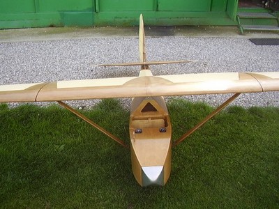

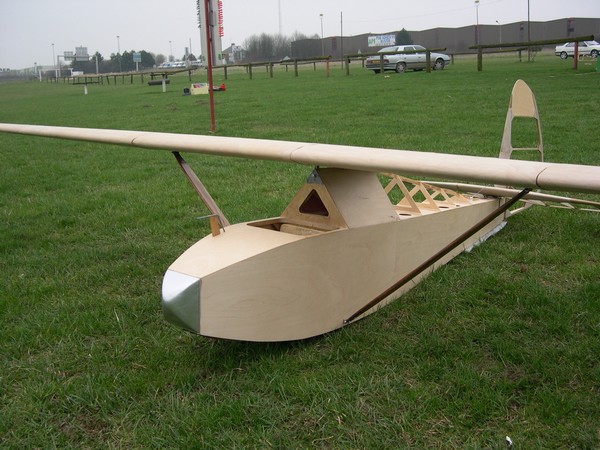

Il s'agit d'un planeur de construction amateur conçu en 1935par Harald Penrose, pilote d'essai en chef chez Westland. L'exemplaire fut unique. Une maquette a été construite au 1/4 par Peter Saunders en Angleterre.
Mon travail est au 1/2 soit 5,20m à partir d'un plan constructeur au 1/12è certifié par Penrose lui même. A cette heure l'oiseau est quasiment fini mais il faut que je fasse des photos, il reste les extremités d'aile à entoiler ( aile en 3 pièces ) l'aspect une fois fini est un bois et toile, toutes les parties bois vernies et entoilage antique.L'aile est coffrée en contreplaqué
vous pouvez apprécier l'échelle et le type de planeur vraiment retro
il devrait faire dans les 12kgs j'ai choisi un wortmann 60fx126
le probléme c'est le transport et le vol à la pente ou en remorquage????

Joli travail Marc,
Question technique de construction :

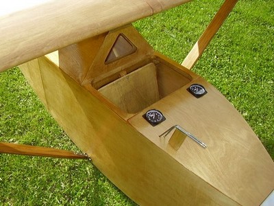

le nez du Pegasus semble être en métal (alu ?). Comment fais-tu la mise en forme de ce genre de pièces ? Avec marteau et enclume, comme les carrossiers du temps où ils faisaient encore de la carrosserie ?
MessagePosté le: 28/01/2006 17:54    Sujet du message: Nez du Pegasus Répondre en citant
Le nez du Pegasus qui te semble si réaliste est tout simplement réalisé à partir d'une forme en roofmat avec une bonne épaisseur de tissu de verre ensuite puis apprêt ( le truc qu'on met avant...) puis peinture alu en bombe !!! voilà, rien de plus simple Marc

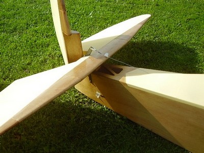

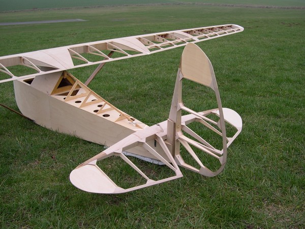

Petite précision : le stab du Pegasus,de 1,20m d'envergure, est monobloc, pendulaire et est articulé sur le dessus du fuselage, assez rare qd même. Il est sérieusement commandé par un bon servo placé à 40cm dans le fuselage
MessagePosté le: 28/01/2006 21:17    Sujet du message: Pegasus Répondre en citant
Bon, ben, comme tout le monde me dit des choses gentilles, je vous promets de finir vite fait de l'entoiler et de vous le montrer dans sa livrée définitive d'ici qlqs semaines. Quant au premier vol, on sera vite fixés !! ce sera bon ou la cata !! réflexion faite et en accord avec Vincent, je crois que les très gros modèles ne sont peut être pas la meilleure alternative à la maquette planeur ....la construction est passionnante et qlq part plus simple ( échelle et matériaux quoique...) mais la mise en oeuvre et la mise en vol peuvent se révéler plus problématiques...Les qualités du pilote sont convoquées...

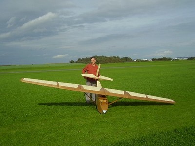

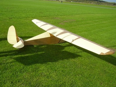

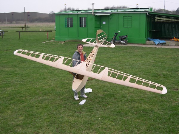

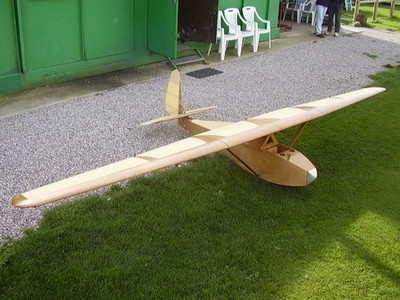

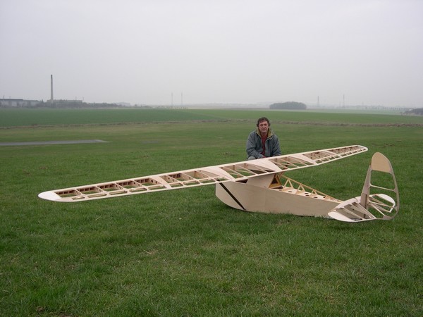

MessagePosté le: 22/10/2006 18:19    Sujet du message: Répondre en citant

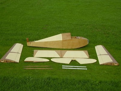

Le PEGASUS est terminé, Lolo météo sera content de savoir que ce n'est pas découpé CNC mais toutr à la pogne!!!
Voici le "kit"
Fred, toi qui dis que "big is beautiful", je ne sais pas si vous le trouverez "beautiful" mais il est "big"
d'autres vues en vrac

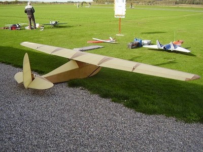

Belle piste aussi, c'est à Amiens ? Le jet derrière on dirait celui de René Lempereur ?
MessagePosté le: 23/10/2006 15:51    Sujet du message: Répondre en citant
Je ne cherche pas la plus forte charge alaire possible,il faudrait trouver la bonne pour que le planeur avance en plaine sans être trop ridicule au niveau du taux de chute car je vole en plaine également. ( d'où le choix du wortmann fx 60-126 dont les qualités sont connues ) tel que tu le vois le planeur fait dans les 9-10kgs sans accus, ni lest d'aucune sorte, sans pilote etc..., mais avec tous ses servos, il est centré un peu avant le bord de fuite !!! j'estime son poids final à 12-14- 15 kgs ? je ne tiens pas non plus à n'espérer qu'une forte dynamique pour voler en pente !!! les occasions de voler se réduiraient !!Qu'en penses tu
Le terrain que tu vois est bien celui d' Amiens, il est très très beau !!! lejet derrière est le harpoon de mon ami et pilote de remorqueur Michel Josse

c'est dingue comme il est vert votre gazon, la photo est truquée! ou c'est de la moquette
MessagePosté le: 23/10/2006 16:26    Sujet du message: Répondre en citant
C'est de l'herbe picarde bien verte, vous ne savez pas ce que c'est !!! revois les photos du 1 er vol du Baby Albatross, c'est le même vert. les photos ne sont pas truquées, regarde le contreplaqué verni !!!
nous avons la chance d'avoir un terrain très beau et bien placé, vue imprenable sur la cathédrale et idéal pour le remorquage : 4 ha de gazon régulièrement tondu, c'est pour ça qu'il est beau et ça donne de l'occupation aux retraités du club !!!, une piste en enrobé de 100 m X 12 m. on peut tout y faire voler !
Pour la transparence de l'entoilage, pas de souci, laurent, on voit bien la structure à contre jour...
