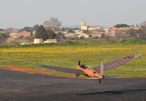

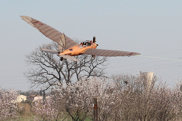

Bon, séance remorquage cet après-midi à Baillargues. Pascal m'a gentiment remorqué avec son gros Bidule, avec un pilotage tout en douceur, merci Pascal
mais............
1er remorquage: 390g de plomb ont été enlevé par rapport aux essais sandow. Il m'a fallut fortement solliciter la profondeur pour décoller, la Vis à Nuage reste pendue sous le remorqueur, alors que ce genre d'engin avec une telle surface d'aile, on s'attend au contraire à être 10m au dessus du remorqueur.
Ca reste manœuvrant tant que c'est tracté. Mais une fois le câble largué, je me retrouve avec un engin quasi incontrôlable qui s'enfonce, je dois trimer à fond cabreur pour rétablir un peu le vol, et ça ne suffit même pas. Je n'arrive quasiment pas à diriger la Vis à Nuage, elle fait pratiquement ce que bon lui semble, j'essaye de revenir sur le terrain, la finesse est celle d'un fer à repasser, plus les gouvernes qui ne répondent pratiquement pas, l'atterrissage se fait seul sans que je puisse intervenir ni arrondir. Me voilà dans un champ cultivé avec plein de mottes... J'espère retrouver l'engin intact et ce fut le cas, juste les roues un peu abimées, mais elles tiendrons pour un autre vol.
2eme remorquage: j'enlève 170g restant, on est donc au total avec les -560g qui était dans la casserole, je suis centré dans les valeurs de PredimRC qui ont été reprises avec marge statique de 3% et fuselage large.
Pas d'amélioration, exactement le même vol épouvantable que le 1er et atterrisage sans possibilité de contrôle dans un autre champs cultivé avec encore plus de mottes de terre, on voit un gros nuage de poussière s'élever. Je vais chercher l'engin et miracle, aucun dégat.
Pas la peine d'insister, et de risquer de détruire l'engin tant que je n'ai pas résolu le problème.
Je relèverais les valeurs du Vé du stab tel qu'il était trimé, mais je pense qu'il y a au moins 10°.
On se retrouve alors surement un appareil sans vitesse qui s'enfonce et qui ne répond pas.
Je pense qu'il faut centrer plus arrière, j'ai encore 400g de plomb dans le fuselage qu'il est possible de décoller. Logiquement ça devrait ramener le stab plus au neutre.
Je vais contacter Franck Aguerre pour lui exposer le problème, mon fuselage étant finalement très laaarge, peut être plus que les valeurs de programmation qui ont été faites pour PredimRc, ça expliquerait qu'il faille centrer encore plus arrière.
Après il peut y avoir d'autres paramètres qui n'aident pas, le fuselage ouvert avec l'air qui s'engouffre dedans, les gouvernes entoilées qu'à l'extrados et les tubes à l'intrados apparents qui perturbent tout l'écoulement de l'air...
Allez juste 3 petites photos prises par Gérard. Bon déçu par le vol, mais content de l'avoir ramené intact
