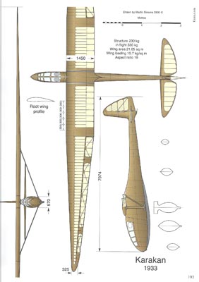

Chaque aile sera en 2 morceaux: un morceau de 0,80m environ et un de 1,90m.Le hauban est ancré au raccord entre ces 2 tronçons. Le diametre des clés d'aile c'est juste pour qu'elles passent dans l'épaisseur du longeron. Les longerons sont constitués de baguettes de 15x10 dégressif jusqu'à 15x5 et caissonnés avec du CTP 1mm. Les clés font 12mm au niveau du raccord au fuselage et 14mm pour les rallonges d'aile juste après les attaches de haubans.
La geometrie des ailes apparait bien sur le 3-vues de Simons et on voit bien le raccord apres les haubans
