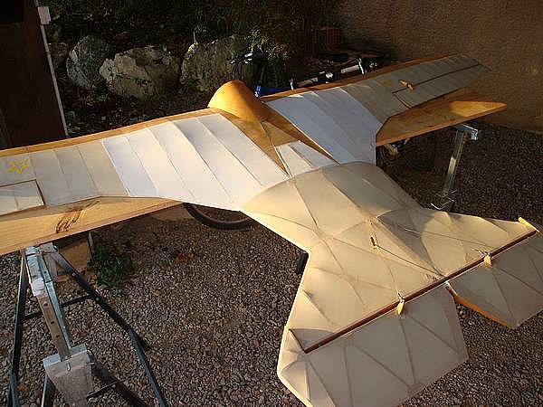

Entoilage.

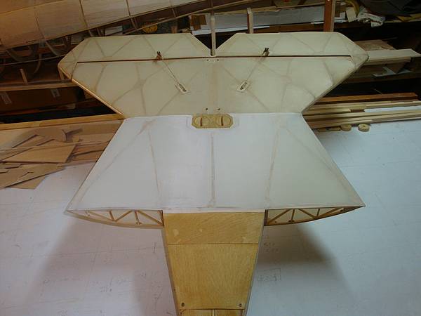

La partie arrière est complètement terminée.

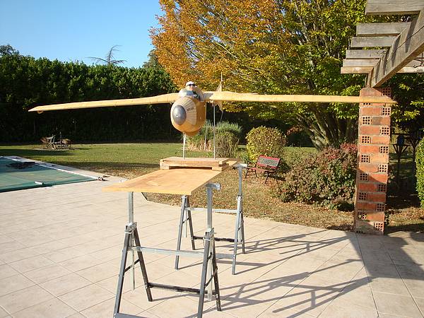

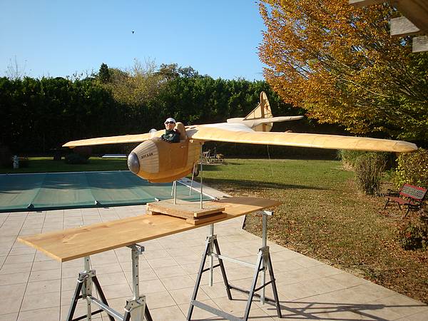

O.K je vais cabrer au départ d'avantage le stab ; je me demande si je ne vais pas quand même me bricoler, à l'aide du support à linge, un portique pour le suspendre à son point de centrage et utiliser la soufflette de jardin en guise de soufflerie... [humm] et on verra bien l'effet produit [humm]. Photos à venir

Oui pour le portique, la soufflette à feuilles je suis curieux de voir les résultats Laughing
MessagePosté le: 02/11/2014 19:24    Sujet du message: Répondre en citant

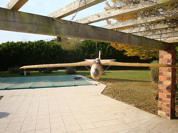

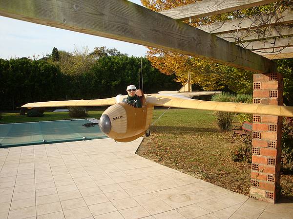

Suspendu à un câble j'ai déjà pu le mettre a inclinaison nulle en rajoutant 30gr de plomb sur l'aile droite. Nous somme dimanche et les bruits des machines sont interdites. Donc demain utilisation de la soufflète [houla]
