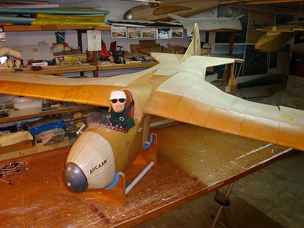

Jean-Paul après analyse il n'y a pas trop de bobos, il faut renforcer les quatre nervures d'emplantures, toutes les entretoises au niveau de la clé d'aile ont cassé, à mon avis la clé devrait être positionnée au niveau du longeron avant, qu'en pense tu ? les chapes des haubans n'ont pas résisté, Il faudra passer à un diamètre supérieur. Pourtant l'atterrissage de Fred était réussi (j'ai des témoins) Laughing

Pour le renforcer, je pense qu'il faut coffrer les nervures entre les deux longerons (je parle des nervures qui reçoivent la clé) Ou bien refaire ces parties en CTP aviation de 3mm.
Il me semble aussi que la clé est très courte. Il faudrait la rallonger pour qu'elle vienne jusqu'au longeron arrière. L'idéal serait, comme tu le dis, que la clé soit contre le longeron mais il faudrait faire une clé coudée. Est-ce possible ? je ne sais pas. Le diamètre de la clé me semble aussi trop petit, mais tout est à renforcer dans ce planeur!
Fred est disculpé, je suis content pour lui. MDR
Tu as encore quelques heures de travail mais ça en vaut la peine. Range le dans un coin, tu le reprendras plus tard.

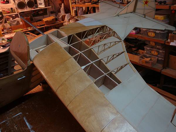

Deuxième réparation pour le Mak.Renfort au niveau de la clé d'aile, le fourreau est collé sur un nouveau faux longeron, lui même renforcé par des entretoises reprises sur le longeron principal.j'ai positionné la clé afin d'obtenir un dièdre de un degré.

Ca commence à reprendre forme.

j'ai hâte de le revoir en état de vol. J'ai regardé les photos de ma construction, effectivement la clé a bien besoin d'un renfort. J'ai été un peu léger à ce niveau.

Salut Michel
Belle réparation [clap] [clap]

je plussois ; très belle réparation !
ça doit faire chaud au cœur de faire renaitre un tel modèle… autant étrange de formes que magnifique d'élégance !
Certainement pas facile de réglages pour un beau et long vol…
[clap] pour ce beau travail ! qui doit te permettre de prochains vols + sécurisants.
