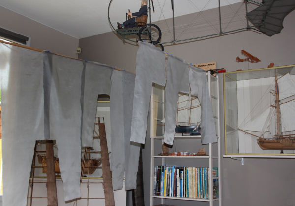

Non, ce ne sont pas mes pantalons de jogging qui sèchent, mais les coupons d'entoilage des ailes fraichement teintés.
BISSEY
Inscrit le: 10 Juil 2007
Localisation: doubs
Âge: 62 Taureau
MessagePosté le: 28/01/2016 12:30    Sujet du message: Répondre en citant
C'est quoi comme toile ?
Âge: 55 Scorpion
MessagePosté le: 28/01/2016 12:33    Sujet du message: Répondre en citant
Comme pour l'empennage, c'est du Diacov de base, mais j'ai enlevé le film de colle, donc ça fait du Diatex

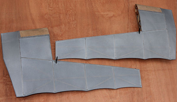

MessagePosté le: 29/01/2016 16:56    Sujet du message: Répondre en citant
Les ailerons sont entoilés, même méthode que pour l'empennage, Diacov débarassé de son film de colle. Je commence à avoir un bon stock de film de colle thermofusible, ce qui me permettra pour les prochains planeurs d'acheter que la toile brute.
MessagePosté le: 29/01/2016 17:54    Sujet du message: Répondre en citant
Vincent qu'as tu pris comme teinte ?
Âge: 55 Scorpion
MessagePosté le: 29/01/2016 18:37    Sujet du message: Répondre en citant
C'est une teinte à bois grise de chez Liberon, "Effet fumé"
J'y ajoute un peu de vert pour les bandes de renfort.
