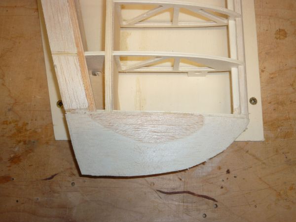

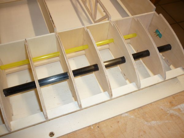

Einen kleinen Fortschritt gibt es wieder. Neben den Arbeiten am Rumpf habe ich mit den Querrudern angefangen. Das Baubrett ist leider nicht für alles groß genug Sad .
Die Rippen sind ausgerichtet, die Holme eingeklebt und die Verkastung eingepasst. Die Schlitze sind für die Aufnahme der Scharniere
Auch die Verbindungsrippen sind eigepasst und die obere Endleiste aufgeklebt
Jetzt kommen die Aufleimer dran.

es geht immer ein bisschen weiter. Die Querruder sind bis auf die Nasenbeplankung fertig. Auch die Holme sind fertig und der erste Tragflügel liegt auf dem Baubrett.
Damit mir keine Nachlässigkeiten passieren, wird alles mit den Verkastungen ausgerichtet Rolling Eyes

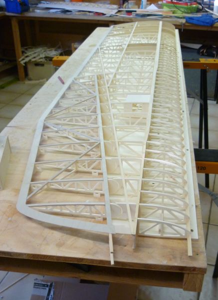

Manfred,Du hast beim Fräsen der Rippen theoretisch Luft um den Holm dicker zu machen.Meinst Du dass bei dem Koffer eine Kiefernleiste oben und unten ausreicht-gut Du hast Streben,aber reicht der Holm trotzdem?? oder bin ich da zu übervorsichtig.Bei meiner Sedberg hab ich da anderst zugelangt. Confused

Der Holm ist 6mm stark (geplant waren 5mm) und bis zum Querruder 15mm breit und geht dann über 10mm auf 5mm Breite über. Die Verkastung besteht bis kurz hinter den Qerruderanfang aus zwischen die Holme verklebtem 3mm Pappelsperrholz und in Nasenrichtung aus 1,2mm Flugzeugsperrholz (sh. Foto)- praktisch ein Doppel-T-Holm. Anschließend werden die Materialstärken dünner. Das müsste reichen, zumal die Streben ja auch noch da sind. Die "Steckungen" sollten eigentlich nur Verdrehsicherungen sein, hier habe ich gegen den Rat des Konstrukteurs diese einfach verlängert. [amen] Ich hoffe, das hält alles. Wenn Du es später willst, kannst Du natürlich auch andere Holmquerschnitte bekommen.

das reicht sicher-täuscht nur am Foto wegen der grossen Flächentiefe-wolllte nur meine Gedanken beisteuern-denn da oben am Atlantik pfeifft ja doch ein ganz schöner Sturm und eine Margarete die sich nicht fliegen traut wäre ja zu schade zumal der Lösslsche Witwenflieger in der Luft ein Augenweide sein wird.

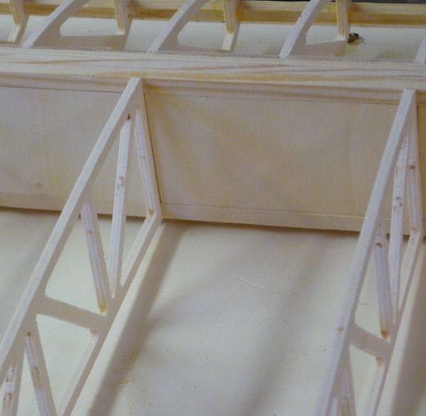

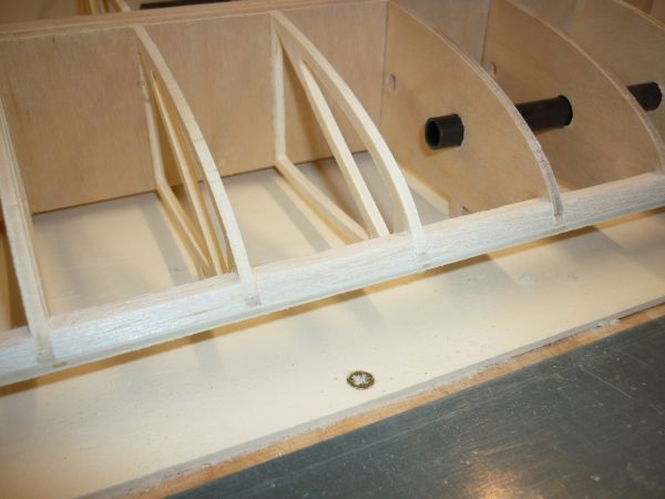

hier noch zwei Bilder der rechten Fläche. Die Abstufung der Hauptholme
die innenliegende Verkastung - die Halbrippen sind hier angeklebt

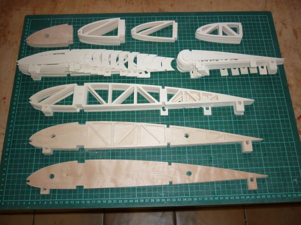

MessagePosté le: 05/02/2018 00:21    Sujet du message: Répondre en citant
es gibt mich und die Margarete noch Embarassed . Seit einer knappen Woche kann ich wieder etwas an der Margarete herumbasteln und ich hoffe, dass die Knochen alles wieder mitmachen [rabot] .
Die erzwungene Pause hat auch dazu geführt, dass die Fläche ein wenig geändert wurde und so entsteht gerade eine neue rechte Fläche. [argh]
Ich muss es langsam angehen.
Die Rippen sind gefräst
und es passt alles gut. Mit den Rippen wird gleich die Verkastung eingeklebt und an der gefrästen Nasenleiste wird alles genau ausgerichtet.
und schon ist fast die Hälfte der Fläche auf dem Baubrett.

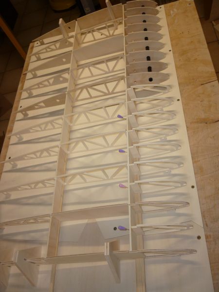

MessagePosté le: 07/02/2018 19:30    Sujet du message: Répondre en citant
Weiter gehts,
beim Querruderanfang muss die Zusatzrippe genau eingepasst werden, einfach 2mm Balsa dazwischensetzen.
Alle Rippen sind auf die unteren Holme verklebt und die Verkastungen sind eingesetzt. Jetzt wird die Nasenleiste verklebt und die oberen Holme eingesetzt
und die Naenleiste mit 5mm Balsastreifen aufgedoppelt
und das dauert, es sind so viele - es geht weiter [scie]

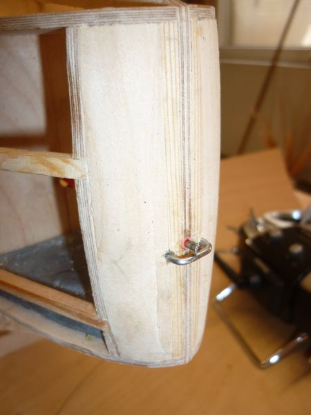

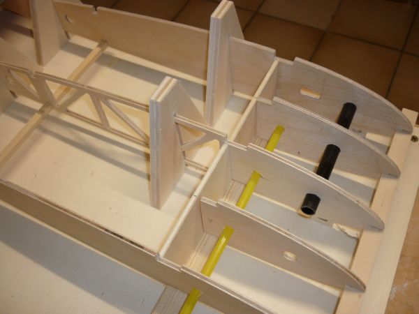

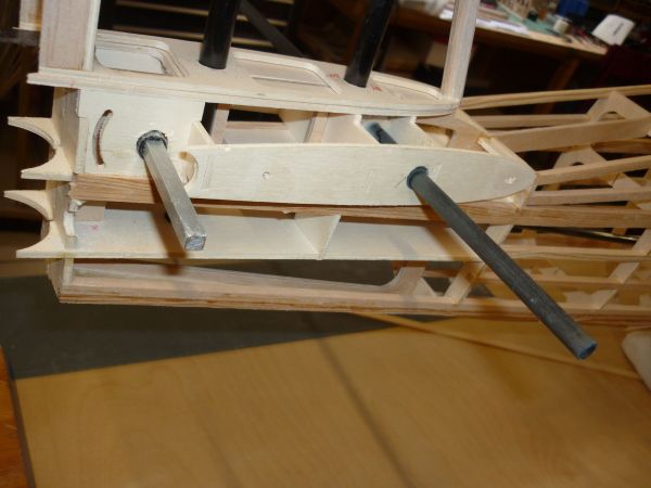

MessagePosté le: 13/01/2019 13:24    Sujet du message: Répondre en citant

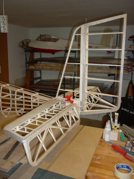

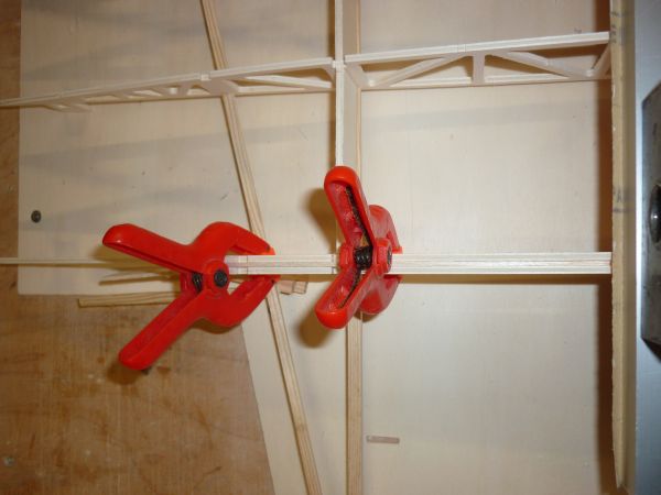

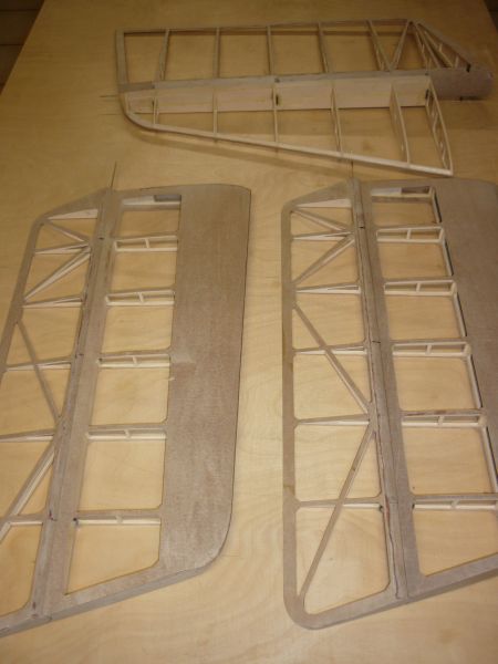

nachdem 2018 für meine Familie kein gutes Jahr war und ich nur ganz wenig bauen konnte, soll es jetzt doch weitergehen mit dem Bau der Margarete.
Der zweite Tragflügel wurde mit dem Bau des Randbogens rohbaufertig
Höhenruder und Seitenruder sind beplankt
Ich werde die Seitenruderflosse auch beplanken, so wie es zeitweise die Darmstädter auch gemacht haben.

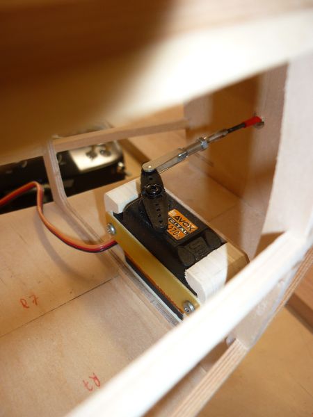

Dann habe ich noch die Höhen- und Seitenruderbefestigung fertiggestellt
Die Höhenruder werden auf einen Vierkant geschoben und vor dem Montieren des Seitenruders mit einer Schraube gesichert.
Jetzt geht es mit dem Servoeinbau beim Rumpf und dem Bau des zweiten Querruders weiter. [scie] [rabot]
Bis bald
Manfred

MessagePosté le: 14/01/2019 10:57    Sujet du message: Répondre en citant
Uli, die Bespannung werde ich wohl weiss lassen, so wie es die längste Zeit des Lebens der D7 offensichtlich auch war.
Mal sehn, wann der erste Luftsprung erfolgen kann [humm], ich habe leider nicht diesen "Laco-Turbo" [amen] im Blut und in den Händen - aber ich bemühe mich : die Schleppkupplung ist eingebaut
und funktioniert
Wieder ein kleiner Schritt.
Bis bald
Manfred
