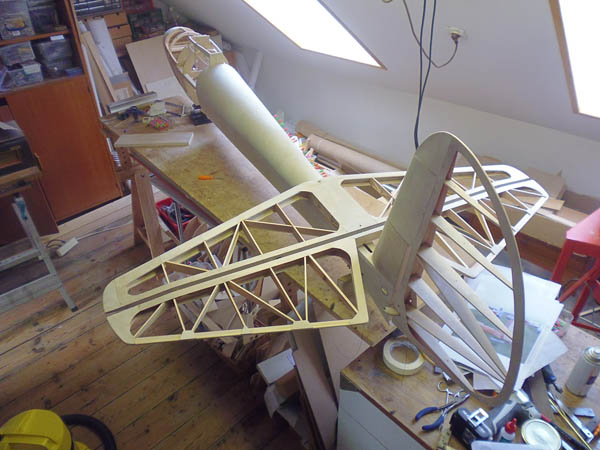

MessagePosté le: 11/04/2017 15:05    Sujet du message: Répondre en citant
Coffrage du fuselage en cours, l'oiseau se révèle:
MessagePosté le: 11/04/2017 16:57    Sujet du message: Répondre en citant
Comme d'hab' [clap] [clap] [clap] C'est super propre.
Âge: 71 Vierge
MessagePosté le: 11/04/2017 18:33    Sujet du message: Répondre en citant
nickel [clap] [clap] [baaave]
MessagePosté le: 11/04/2017 22:39    Sujet du message: Répondre en citant
Il commence à prendre son volume et c'est assez imposant comme fuselage. Mais bon comme d'hab, super propre, [clap]
MessagePosté le: 11/04/2017 23:23    Sujet du message: Répondre en citant
oh les coffrages… [clap] c'est trop clean Marc, tu maitrises trop Laughing
MessagePosté le: 12/04/2017 09:04    Sujet du message: Répondre en citant
La photo efface les entures, on les voit davantage en réalité.
Tant mieux car sur le vrai...!!!

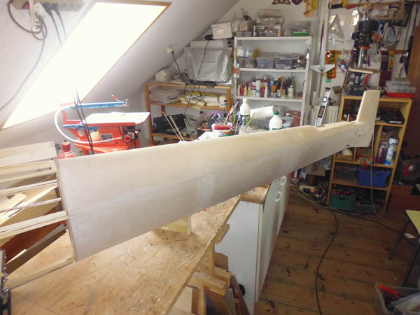

MessagePosté le: 13/04/2017 09:04    Sujet du message: Répondre en citant
C'est coffré selon le plan du réel :

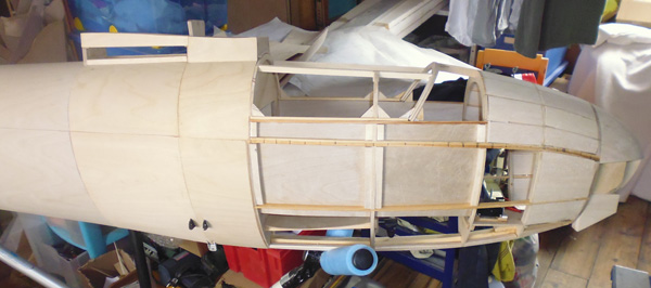

MessagePosté le: 17/04/2017 16:49    Sujet du message: Répondre en citant
Je commence à entrevoir le volume de la bête, ça avance bien en ce moment, au rythme des panneaux découpés, ajustés et collés en place à la colle blanche. Le nez est renforcé en balsa autour du caisson accus/lest ainsi que les deux premiers couples. Une différence de teinte des ctp 0,8 et 0,6 assez marquée, la teinture devrait résoudre le problème :

MessagePosté le: 23/04/2017 11:24    Sujet du message: Répondre en citant
Fin du coffrage, plus que le bout du nez, content du résultat et du volume final:
