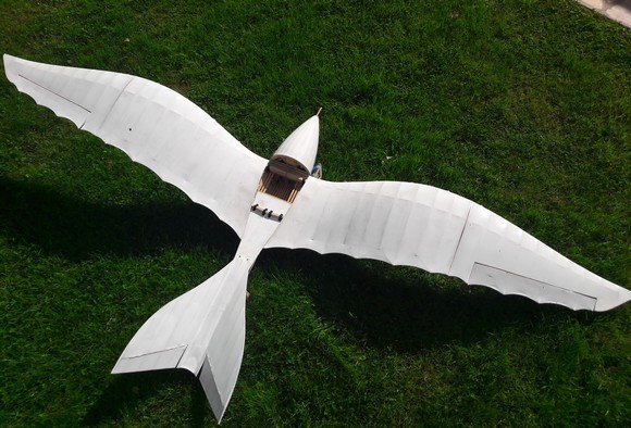

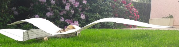

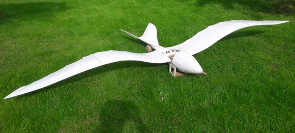

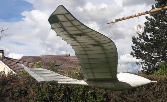

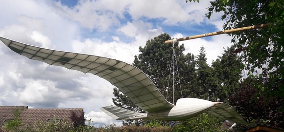

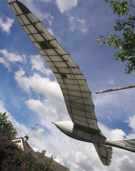

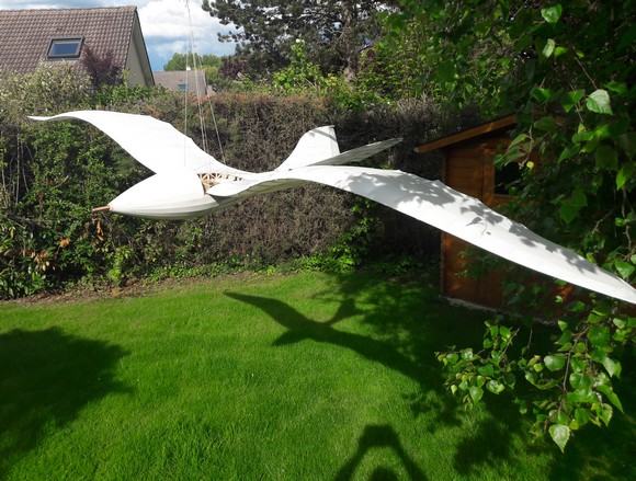

Avant le premier vol qui est prévu pour dimanche , si la météo le permet, ci joint quelques photos de l'Albatros quasi fini et prêt à aller dans son élément.
Enfin ... j'espère .. [humm] [humm]
Depuis le dernier post , j'ai terminer l'équilibrage et l'entoilage.
Protection faite avec 3 couches d'enduit nitrocellulosique et là ça ne me plait pas trop, il s'est produit des choses bizarres au niveau des zones ou le diacov était collé à la structure, la couleur du bois ressortait de trop et tranchait sur le diacov que je souhaitais laisser naturel.
Les couches 2 et 3 je les ai légèrement teintée avec du blanc mais le résultat n'est toujours pas correcte et ne me convient que moyennement.
Pour mes premier essais je reste dans l'état mais plus tard peut-être un voile de peinture ??? J'aime vraiment pas la peinture... Evil or Very Mad
A plus pour le résultat du baptême.
Après les essais viendra la mise en place du Haubanage et accastillage.
On est presque dans la marine !!!!

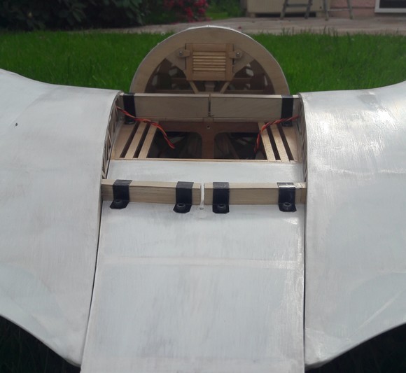

Il faut que je cache les câbles. Derrière le panneau à persiennes se trouvent récepteur et accu.

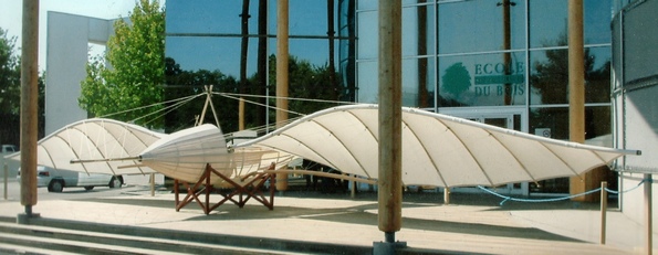

J'ai mis ici une des rares photo que j'ai de l 'Albatros échelle 1 exposé à Brest.

MessagePosté le: 12/05/2017 18:43    Sujet du message: Répondre en citant

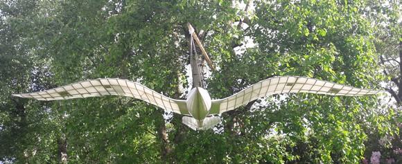

J'aime bien l'aspect blanchâtre, c'est rustique on dirait du coton.
Tu aurais dû effacer la perche et les fils et nous faire croire que tu l'avais fait voler dans ton jardin [arf] [vol]

Houai , pour l'aspect coton c'est bien ce qui me plait qu'a moitié [humm]
Quand à voler entre les arbres , je vais pas avoir besoin de ça pour corser les difficultés MDR MDR

c'est pas vilain non plus Wink
l'aspect toile est là ; après, il manque peut-être un contraste bois/toile ?
le premier vol est prévu où Charles ?
