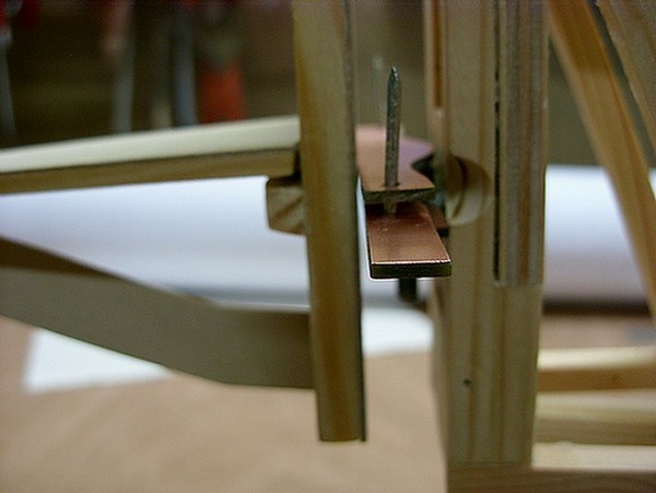

Où as tu trouvé les pitons en laiton ? |
sebastian92 Psycho Posteur
Âge: 59
Posté le: 21/12/2016 19:19 Sujet du message: |
Superbe, ça prends forme !
n'oublie pas de retirer le film bleu de protection du laiton
Je pense que les pitons en laiton sont des clous en laiton qu'on trouve facilement en GSB ; la tête est bombée… ça y ressemble.
ça va faire superbe !
… et quelle chance d'avoir du plaquage varié à dispo
Âge: 69
Posté le: 21/12/2016 20:21 Sujet du message: |
Dirana se sont bien des clous en laiton que l'on trouve facilement dans les magasin comme leroy melbrin reste la fente a faire
Dominique |
Âge: 69
Posté le: 21/12/2016 20:24 Sujet du message: |
oui oui sebastian je penserais au film

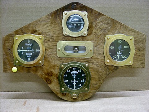

Bonjour a tous, bon le tableau de bord est terminé, il a été recouvert en loupe de chêne.
Bonne fêtes de fin d'année à tous.
Dominique |
RichardP Accro Posteur
Âge: 73
Posté le: 30/12/2016 11:47 Sujet du message: |
très bel effet Dominique
petite question ton compas il est sphérique?
 Si le problème a une solution, il ne sert à rien de s'inquiéter. Mais s'il n'en a pas, alors s'inquiéter ne change rien. |
jean-jacques stannard Accro Posteur
Inscrit le: 21 Nov 2012
Localisation: 62 Bavincourt
Âge: 69
Posté le: 30/12/2016 12:30 Sujet du message: musger mg 12a |
Très beau ton placage!ca va super bien avec le laiton.....
A propos de ton smiley: ATTENTION: "Boire ou Construire,il faut choisir"  |
Âge: 69
Posté le: 30/12/2016 13:41 Sujet du message: |
oui Richard mon compas est bien sphérique.
Jean-Jacques pas de souci pour le réveillon je suis chez moi alors ![[anniv3]](images/smiles/anniv3.gif)
Dominique |

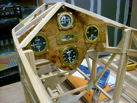

Âge: 69
Posté le: 30/12/2016 14:23 Sujet du message: |
et la dans le fuselage c'est encore mieux
Dominique |
Sed Maniaco Posteur
Âge: 56
Posté le: 30/12/2016 16:24 Sujet du message: |
Ouaaaah ! C'est super beau Dominique !
 Serge |
Âge: 59
Posté le: 30/12/2016 18:08 Sujet du message: |
SU-PERBE Dominique !! ça en jette ![[clap]](images/smiles/Clap.gif)
Âge: 69
Posté le: 31/12/2016 08:37 Sujet du message: |
Salut Sébastian,merci mais une partie de ton travail a contribué à la réussite de ce résultat
Dominique |

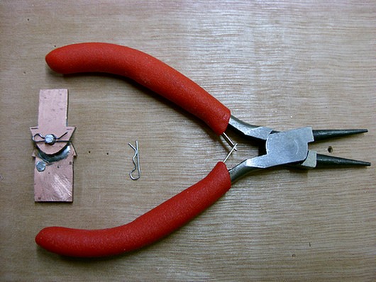

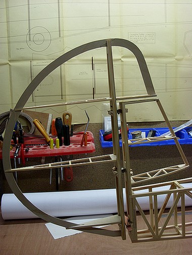

Posté le: 03/01/2017 12:07 Sujet du message: |
Bonjour a tous,bon les fêtes passées j'ai attaqué les charnières et les goupilles beta,une fois qu'on a pris le coup c'est très rapide à faire
j'ai aussi reçu mes roulements ce matin
Dominique |

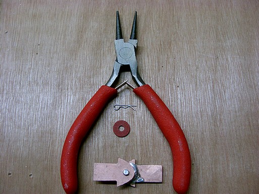

Âge: 69
Posté le: 05/01/2017 12:13 Sujet du message: |
j'ai refais mes charnières les autres été un peu grosses et je mettrais une rondelle
Dominique |

En quel diamètre de corde à piano as tu fait tes goupilles bêta ?
J'ai commencé le volet de dérive de mon MG12a et je doit faire mes 3 premières charnières. |
Âge: 69
Posté le: 07/01/2017 08:07 Sujet du message: |
Salut Dirana,les premières goupilles sont faites en 0,5 mais c'est trop souple les prochaines seront donc en 0,8.
Bonne construction
moi de mon côté j'essaye de faire ma dérive démontable pour le transport mais c'est pas gagné ![[argh]](images/smiles/argh.gif)
Dominique |

Âge: 69
Posté le: 07/01/2017 18:22 Sujet du message: |
Bon je suis arrivé à ce que je voulais la dérive est donc démontable pour le transport ,comme sur le mg9.
rassurez- vous il n'y a rien de collé
Dominique |

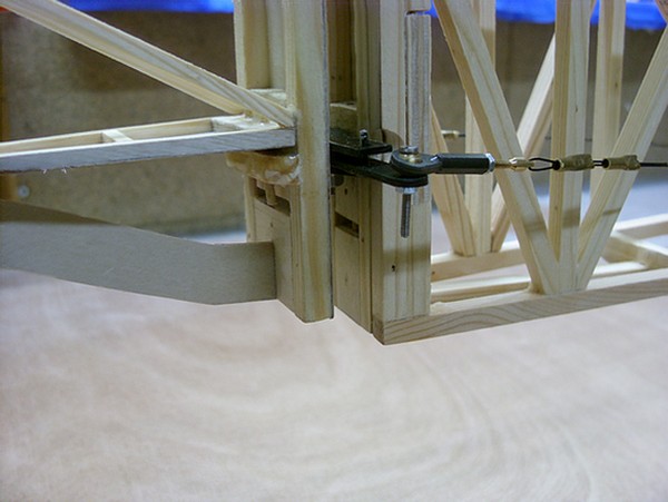

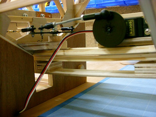

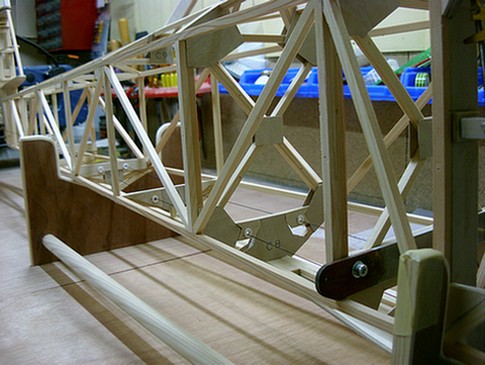

Posté le: 17/01/2017 18:47 Sujet du message: |
Bonsoir à tous, bon la commande de direction est faite, demain j'attaque la profondeur.
Des photos, bien qu'elles ne soient pas au top
 [img]
Dominique |
Greg Accro Posteur
Inscrit le: 29 Nov 2014
Localisation: Contes
Âge: 80
Posté le: 18/01/2017 17:46 Sujet du message: |
Joli boulot, bien costaud !
 Le vent se lève ..... |
chantereau michel Accro Posteur
Âge: 56
Posté le: 18/01/2017 21:17 Sujet du message: |
Salut Dominique
Très joli travail sur le câblage de la direction mais as tu assez de débattement?
Michel ![[vol]](images/smiles/vol.gif)
 michel |
