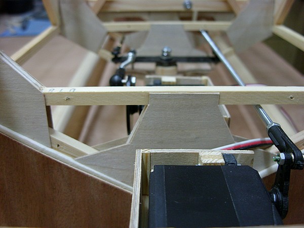

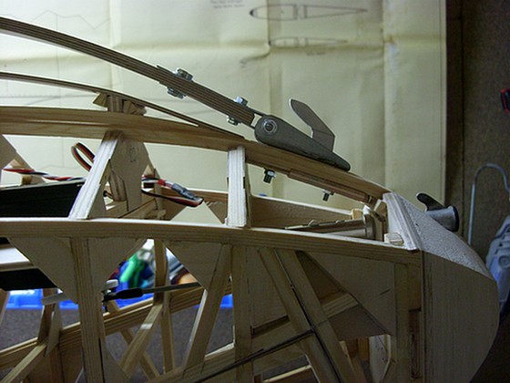

Bonsoir a tous,bon voila la commande de profondeur est installée
la tige filetée que vous voyez en haut du renvoi sera remplacée par un tube carbone qui ira a un autre renvoi a l'arriere,tout est monté sur roulement Wink

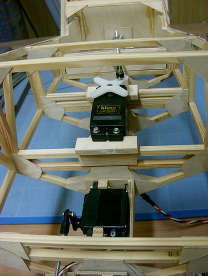

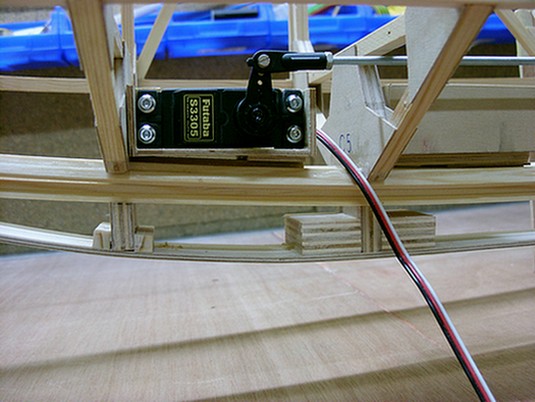

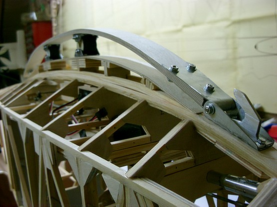

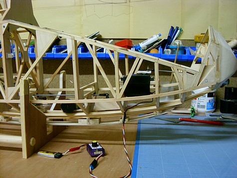

MessagePosté le: 23/01/2017 19:45    Sujet du message: Répondre en citant
Bonsoir a tous,bon voila le servo et la commande de remorquage sont installés

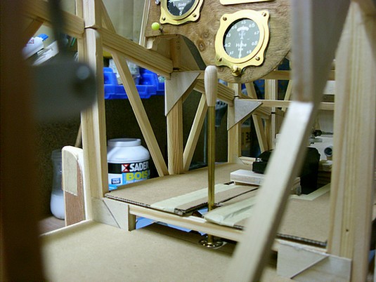

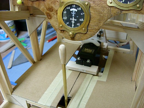

MessagePosté le: 24/01/2017 16:22    Sujet du message: Répondre en citant
Bon voilà, les planchers sont faits, ils sont en carton pour l'instant, il faut que je commande du ctp en 2mm. Le manche à balai est fait aussi, je fais toujours des gabarits en carton avant, c'est plus simple pour la suite Wink
MessagePosté le: 24/01/2017 17:31    Sujet du message: Répondre en citant
C'est joli, mais le manche à balai je l'aurais plutôt fait en tube d' alu ou d' acier. Juste pour pinailler, beau boulot. Je le mets en l'air quand? [clap] [clap] Wink
MessagePosté le: 24/01/2017 18:58    Sujet du message: Répondre en citant
Il est très beau ton manche à balai , même avec un tube de laiton [clap] [clap]
Âge: 70 Vierge
MessagePosté le: 24/01/2017 19:00    Sujet du message: Répondre en citant
alors la avec tout le boulot qui reste à faire c'est pas pour demain MDR
et comme je suis pas rapide Laughing
mais merci Marc et Michel Wink

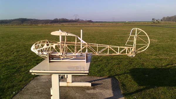

MessagePosté le: 19/02/2017 12:01    Sujet du message: Répondre en citant
Première sortie hier au terrain
Salut Marc, j'aurais bien aimé que tu sois présent

MessagePosté le: 19/02/2017 23:16    Sujet du message: Répondre en citant
Superbe, on va se régaler lorsqu'il sera fini.

Âge: 81 Taureau
MessagePosté le: 21/02/2017 00:52    Sujet du message: Répondre en citant
Very Happy Très beau ....terrain !!! Laughing
Bon courage pour la suite!
Le vent se lève .....

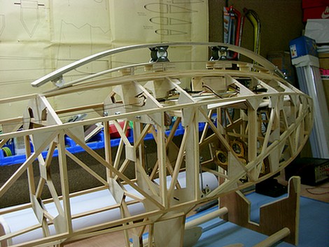

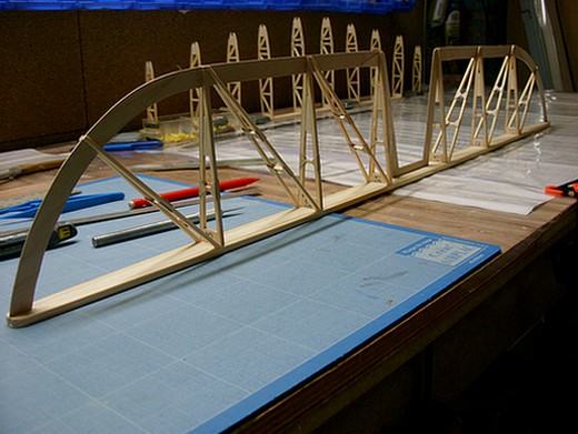

MessagePosté le: 25/02/2017 18:44    Sujet du message: Répondre en citant
Bonjour a tous
Quelques nouvelles du MUSGER ça avance toujours pas bien vite mais ça avance
les nervures du stab sont faites et la partie mobile est presque terminée reste les chapeaux de nervures et les goussets ainsi que le peu de coffrage qu'il y a.
pour l'instant il fait 80grs pour 94 cm x14cm ça me semble lourd [humm]
MessagePosté le: 25/02/2017 18:58    Sujet du message: Répondre en citant
Pour moi le poids est correct vu les dimensions.
