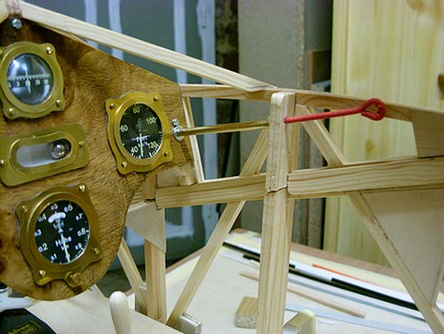

Quelques nouvelles du MUSGER, j'ai refait la fermeture/ouverture du cockpit c'était pas pratique du tout, là c'est mieux, enfin pour moi, et ça se rapproche plus du réel.
Je pense que je vais aussi changer la commande de remorquage par une poignée.

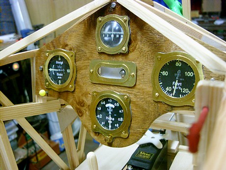

Comme je l'avais dit dans mon précédent post j'ai apporté quelques changement au tableau de bord.

Ton tableau de bord est magnifique [baaave] ton système de fermeture est sur ressort ? [humm]
Tu nous fais une superbe construction [amen] [good]

Bonjour Michel,oui mon système de fermeture est sur ressort la il faut que je trouve comment le maintenir en place à l'arrière du cockpit [humm]

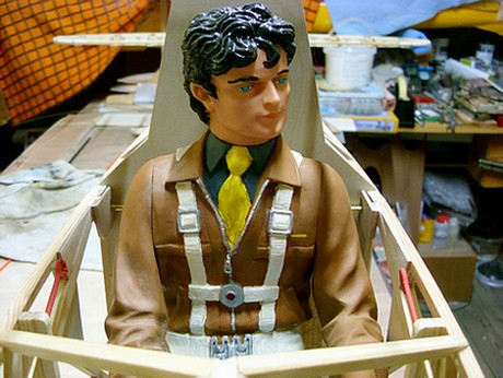

MessagePosté le: 18/03/2017 16:34    Sujet du message: Répondre en citant

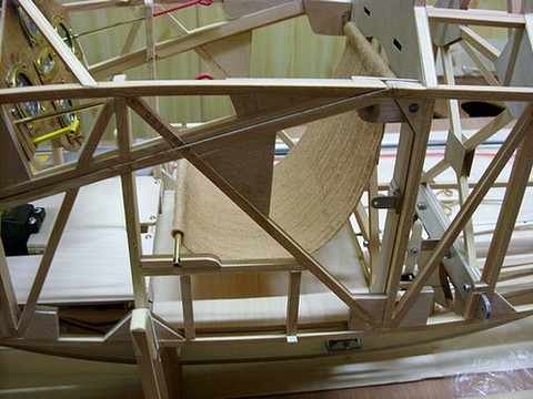

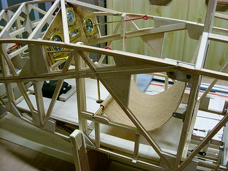

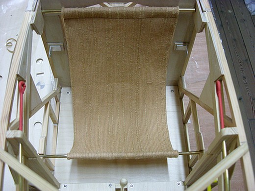

Bonjour a tous,bon voila le siège est fait c'est du style chaise chilienne et la fermeture arrière du cockpit est faite aussi.
vous en pensez quoi pas un peu trop large le siège ??
Reste aussi un harnais a installer et l'appuis tete.
Âge: 59 Scorpion
MessagePosté le: 18/03/2017 17:36    Sujet du message: Répondre en citant
Ca semble bien comme largeur ce siège [good]

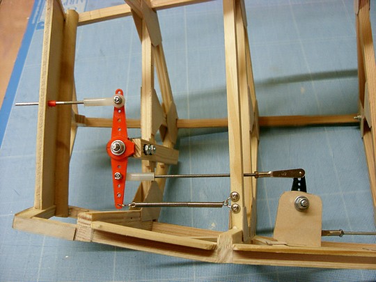

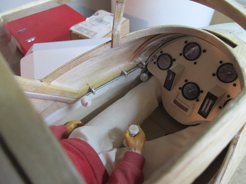

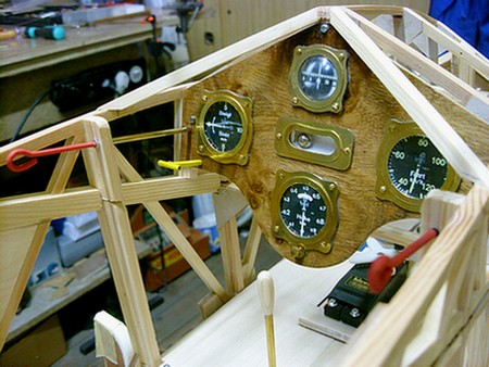

Excusez-moi de remonter cette photo, magnifique travail, mais j'ai beau chercher je ne vois pas pourquoi avoir deux renvois...
La tige qui attaque le palonnier noir, n'aurait-elle pas pu arriver sur le renvoi rouge aussi bien ? pourquoi un palonnier intermédiaire, je sèche....
Mais bon, les planeurs je n'y connais rien...
Alors merci d'avance de vos explications.
Ah si je penche pour avoir un traction au lieu d'une poussée, mais quand même, une autre disposition n'aurait-elle pas abouti au même résultat avec un palo de moins.
Peut-être est-on obligé d'avoir la tige qui arrive de cet endroit précis du fuselage et pas ailleurs.... ?
Âge: 70 Vierge
MessagePosté le: 19/03/2017 11:23    Sujet du message: Répondre en citant
Bonjour Philippe, oui je savais qu'il y aurait la question pourquoi deux renvois, tout simplement que je voulais la commande d'ouverture sur le côté et ouvrir en tirant, il fallait bien que le renvoi noir pousse sur le rouge pour que la tige de fermeture recule.
si je savais poster une vidéo ça serait plus simple comme explication Wink
Âge: 69 Sagittaire
MessagePosté le: 19/03/2017 11:33    Sujet du message: Répondre en citant
Oui, en effet si tu dois tirer, et si tu dois être de ce côté, c'était la seule solution.
Beau boulot....

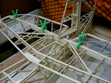

MessagePosté le: 22/03/2017 13:50    Sujet du message: Répondre en citant
bonjour a tous
j'ai fait la fixation du stabilo ce matin

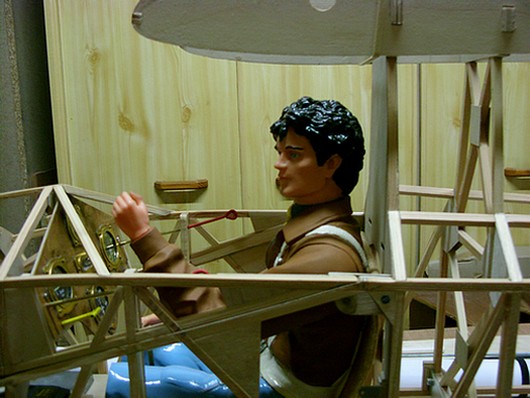

Âge: 70 Vierge
MessagePosté le: 23/03/2017 19:36    Sujet du message: Répondre en citant

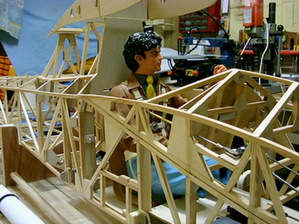

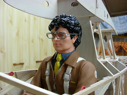

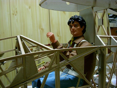

bonsoir a tous,bon j'ai un pilote un peu lourd mais il est devant le cg il fait 400grs Embarassed
vous en pensez quoi ,un peu trop moderne ?? [humm]
l'avantage de ce pilote c'est qu'il me coûte zéro euro Laughing
Âge: 59 Scorpion
MessagePosté le: 23/03/2017 19:49    Sujet du message: Répondre en citant
Il semble petit, t'es sûr qu'il est au 1/3?

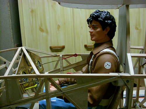

Âge: 70 Vierge
MessagePosté le: 23/03/2017 20:09    Sujet du message: Répondre en citant
ben écoute je sais pas du tout on me l'avais donné sinon au épaule il fait 13 cm de large après pour la hauteur je peu faire comme je veut avec ma chaise chilienne au niveau hauteur.
je te post une photo de face.
la il est déjà plus haut

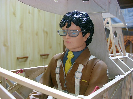

MessagePosté le: 24/03/2017 17:42    Sujet du message: Répondre en citant

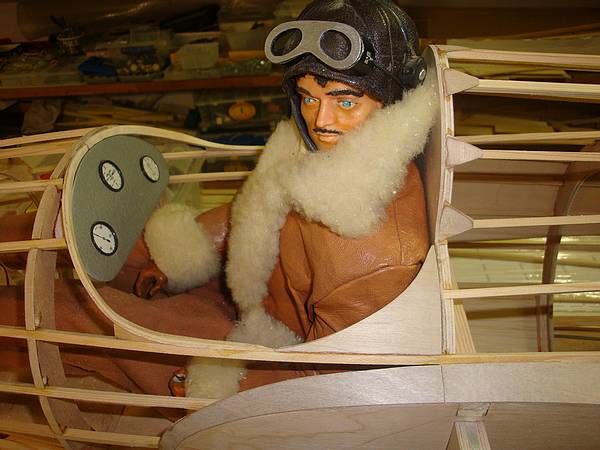

bon je suis toujours sur mon pilote,la je lui ai fait des lunettes reste à trouver les verres teintés ensuite une casquette j'ai téléchargé un patron sur le forum (celui de Vincent) Wink
MessagePosté le: 24/03/2017 19:32    Sujet du message: Répondre en citant
Bonjour Dominique, dans le Golub j'ai le même pilote sur lequel j'ai rajouté , veste de cuir , et serre- tête, avec moustache, lunette, et visage repeint

MessagePosté le: 25/03/2017 12:12    Sujet du message: Répondre en citant
j'ai fait un essai de verres sur les lunettes,pas terrible je vais peut-être les teinter mais avec quoi ?? [humm]
Âge: 59 Scorpion
MessagePosté le: 25/03/2017 13:13    Sujet du message: Répondre en citant
Si tu veux que ce soit teinté, tu peux les découper dans une vieille radio médicale, si t'en as...
Âge: 70 Vierge
MessagePosté le: 25/03/2017 13:42    Sujet du message: Répondre en citant
oui j'y avais pas pensé Wink

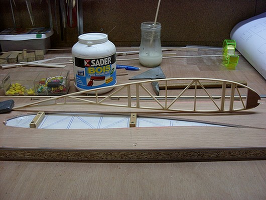

Bonjour a tous,quelques nouvelles du MUSGER
ça avance toujours toute la partie fuselage avec ses commandes est terminé j'attaque donc les nervures,que du plaisir.
pour l'instant elle fait 12 grs pour 45 d'emplanture reste les goussets a faire
