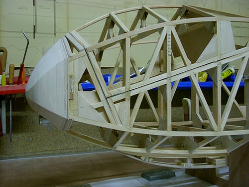

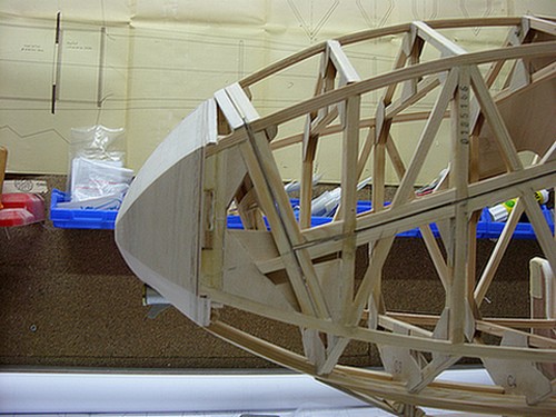

Bonjour a tous,bon le plus gros du nez et fait ça vous semble bon ?
Il y aura encore un peu de finition a faire c'est pas top [humm]
Âge: 70 Vierge
MessagePosté le: 08/12/2016 16:08    Sujet du message: Répondre en citant

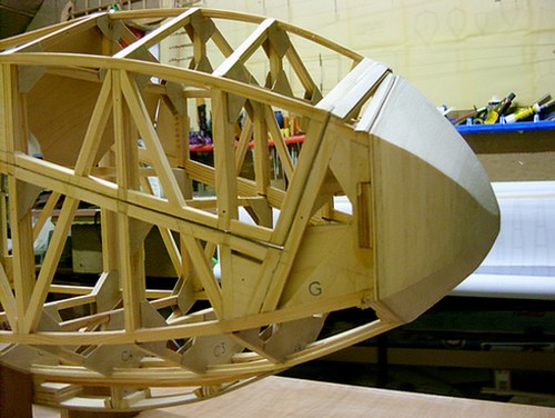

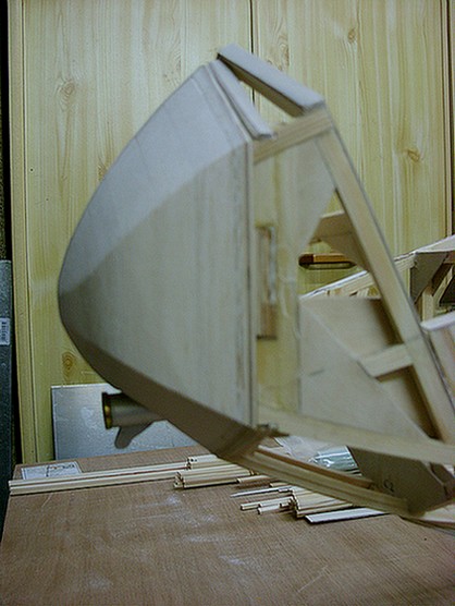

Bonjour a tous,bon je pense que la c'est bon [humm] [img] si vous le trouver trop long dites le.
pour la longueur je parlais du crochet de remorquage Very Happy
Âge: 59 Scorpion
MessagePosté le: 08/12/2016 17:10    Sujet du message: Répondre en citant
Ca semble bien, le galbe file avec le reste du fuselage, peut être un petit coup de ponçage de trop dessous? pas facile de s'en rendre compte avec une photo... c'est à toi de voir
Âge: 70 Vierge
MessagePosté le: 08/12/2016 17:19    Sujet du message: Répondre en citant
oui Vincent on dirait un coup de ponçage de trop pour le dessous, j'ai été voir dans l'atelier c'est la photo qui fait ça, c'est l'ouverture pour le crochet de remorquage je pense que je fermerais à cet endroit Wink
Âge: 70 Vierge
MessagePosté le: 09/12/2016 09:38    Sujet du message: Répondre en citant

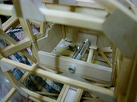

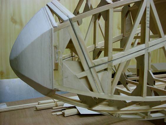

Au faite la question d'hier c'était sur la longueur du crochet de remorquage il me semble qu'il dépasse un peu de trop [humm]
Âge: 59 Scorpion
MessagePosté le: 09/12/2016 09:58    Sujet du message: Répondre en citant
Bah y'a pas grand chose, éventuellement si tu peux le rentrer un peu pour que le haut du cylindre touche presque le bois, tout en laissant quand même la place du coffrage en ctp.
Âge: 60 Verseau
MessagePosté le: 09/12/2016 20:10    Sujet du message: Répondre en citant
Je le trouve trop sorti ton crochet de remorquage ça casse la ligne de ce beau planeur Very Happy
Très belle construction au passage [good]
Âge: 70 Vierge
MessagePosté le: 10/12/2016 10:29    Sujet du message: Répondre en citant
bonjour a tous,vous avez raison pour le crochet donc changement de position,c'est mieux enfin je pense Very Happy

MessagePosté le: 10/12/2016 18:59    Sujet du message: Répondre en citant

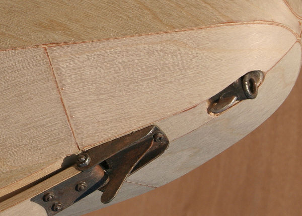

salut Dominique
je trouve ton crochet trop avancé [humm] mais la construction est vraiment soigné [baaave] [good]
michel [vol]
Âge: 63 Bélier
MessagePosté le: 10/12/2016 19:11    Sujet du message: Répondre en citant
Salut Dominique,
On ne voit pas très bien sur les photos , mais je me demande ce qu'est la pate qui dépasse sous le tube alu de ton crochet de remorquage.
N'est-ce pas la commande du crochet lui-même ? ça devrait être à l'interieur du fuselage. Ou alors je n'ai pas compris comment ton crochet est fait [humm] [humm]
Âge: 70 Vierge
MessagePosté le: 10/12/2016 19:23    Sujet du message: Répondre en citant
salut Eric,la pate que tu vois ce n'est que de la décoration ça simule le crochet de remorquage mais tout ce passe à l'interieur Wink
Âge: 59 Scorpion
MessagePosté le: 10/12/2016 19:55    Sujet du message: Répondre en citant
Sur le plan, c'est vrai que j'ai dessiné le bout du crochet simulé, allant vers l'avant, mais dépassant assez peu, le tien à l'air d'être trop grand [humm]
Et sur ma construction j'avais fait comme ça. Bon après ce sont des détails faits sans doc, sans photos....
Âge: 70 Vierge
MessagePosté le: 10/12/2016 23:49    Sujet du message: Répondre en citant

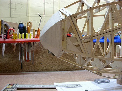

Bon j'ai refait mon crochet je pense qu'il restera comme ça Very Happy
[img]
Âge: 70 Vierge
MessagePosté le: 11/12/2016 11:51    Sujet du message: Répondre en citant
c'est ce que je pourrais faire de mieux Very Happy
Âge: 59 Scorpion
MessagePosté le: 11/12/2016 17:29    Sujet du message: Répondre en citant
C'est nickel !
avec l'épaisseur du coffrage du nez on ne verra pratiquement plus rien Wink

Faut le voir quand même, sur les photos du grandeur il dépasse bien, allez Dominique, ressort le un peu Laughing non sans blaguer laisse le comme ça Very Happy

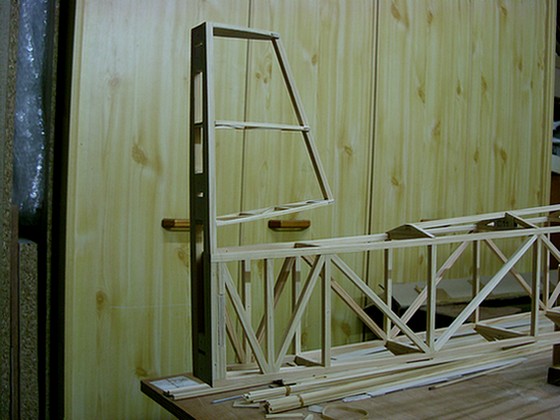

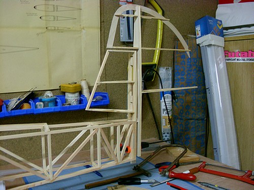

Bonsoir à tous, ça avance toujours, la partie fixe de la dérive est faite, mais est-ce qu'elle doit être fermée à l'arrière?
Âge: 59 Scorpion
MessagePosté le: 14/12/2016 18:07    Sujet du message: Répondre en citant
Sur le mien, je ne l'ai pas fermée.

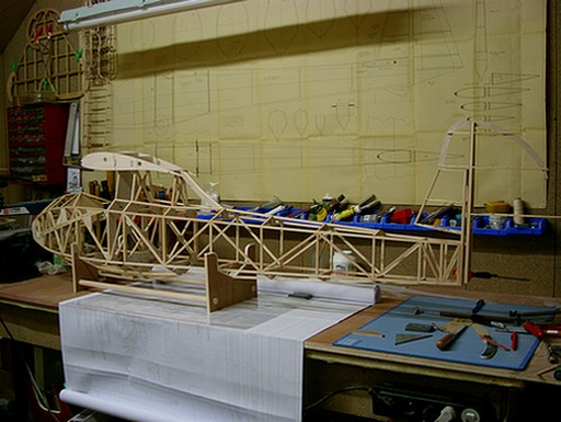

Bonjour à tous, préparation de la partie mobile de la dérive, celle-ci sera démontable pour faciliter le transport, je vais reprendre le principe du MG9a
Une petite photo pour le plaisir, ça prend de la place mais je me mets à rêver à l'echelle 1/2 pourquoi pas

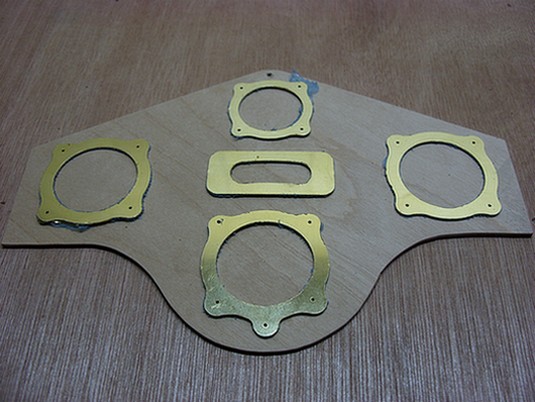

MessagePosté le: 19/12/2016 19:54    Sujet du message: Répondre en citant

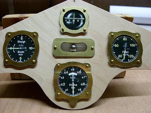

Bonsoir a tous,comme j'attend mon époxy cuivré et mes roulements j'ai donc attaqué le tableau de bord,la il va me falloir les fichiers pour les cadrans a la bonne échelle Very Happy
Âge: 59 Scorpion
MessagePosté le: 19/12/2016 19:56    Sujet du message: Répondre en citant
Voilà je t'ai envoyé le fichier des instruments au 1/3, t'auras plus qu'à faire une impression photo à une borne Wink
attention le cadran de la bille est à l'envers, tu ne les as pas collé?
Âge: 70 Vierge
MessagePosté le: 19/12/2016 20:26    Sujet du message: Répondre en citant
non non tout est juste posé sur le tableau de bord il me faut encore mon placage sinon bien vu j'aurai fait une connerie Very Happy
Âge: 59 Scorpion
MessagePosté le: 19/12/2016 21:08    Sujet du message: Répondre en citant
Bonsoir Dominique,
super, ça prend forme ! j'ai hâte de le voir fini Wink
Tu as choisi quoi comme bois de plaquage ?
Âge: 70 Vierge
MessagePosté le: 19/12/2016 21:21    Sujet du message: Répondre en citant
Salut Sébastian, pour le placage je n'ai pas encore fait mon choix, on va me donner des feuilles de placage de différentes essences, je ferai mon choix à ce moment Wink
Âge: 70 Vierge
MessagePosté le: 21/12/2016 18:30    Sujet du message: Répondre en citant
Bonjour a tous,en attendant le placage le tableau de bord ce poursuit reste le placage les tours de cadrans et le vitrage Very Happy
