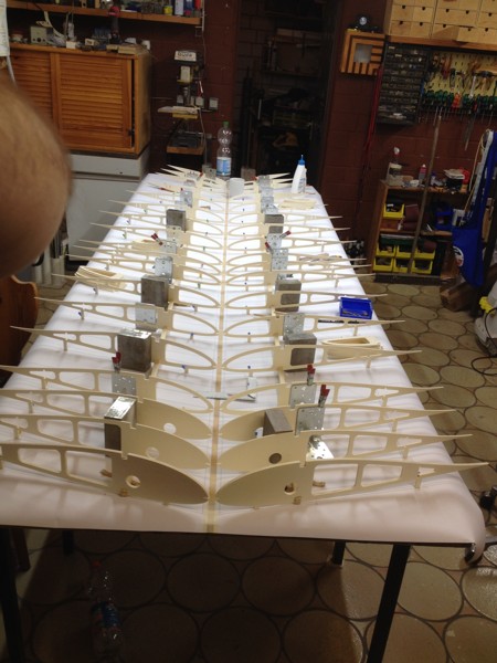

MessagePosté le: 15/11/2016 18:16    Sujet du message: Répondre en citant
Lippisch Storch VIII

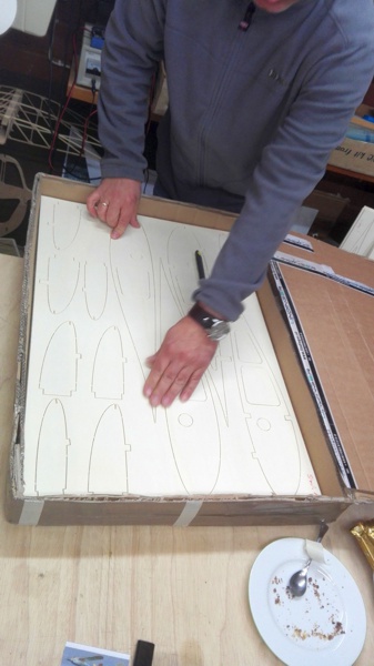

unboxing Very Happy Very Happy Very Happy
Letztes Wochenende traf ich mich mit meinem
Freund Manfred zum besichtigen der tollen Teile die
uns Manfred Neuhaus gefräst hat, Manfred wir sind total begeistert [clap]
Nun kann es bald losgehen, es werden noch ca.150m Leisten
vom Maß 5/5mm und 4/12mm Kiefer benötigt, die ich sägen und hobeln
werde Wink

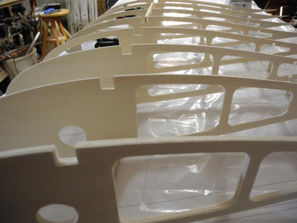

Nun, ja, hier mal die ersten Bilder, als erstes habe ich mal ca. 170lfm
allerfeinste Kiefernleisten in den Maßen von 12/4 und 5/5mm gesägt und auch gehobelt.
Danach haben wir beide die Holme und die Wurzelrippen zusammengeleimt, dazu später Bilder, dann haben wir angefangen die Leitwerke zu bauen
hier einige Bilder von Manfred, bei mir sieht es ähnlich aus..

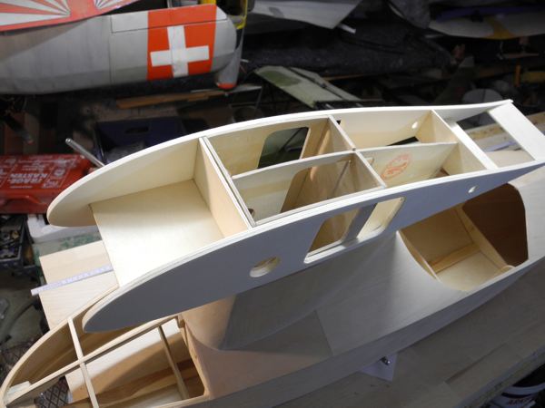

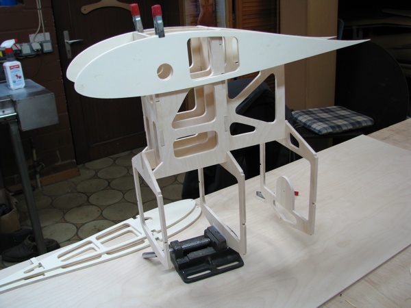

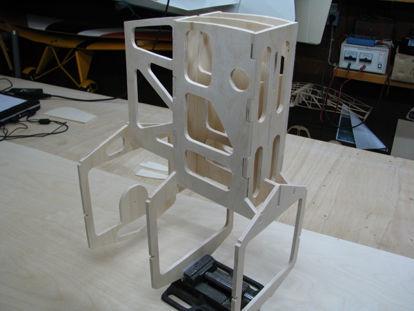

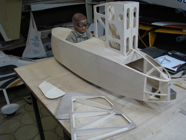

MessagePosté le: 27/11/2016 22:03    Sujet du message: Répondre en citant
weiter geht`s Wink
Die 3.Hauptspanten und der Turm
für den Baldachin sind fertig ausgesägt
und zur Kontrolle einfach mal Trocken
zusammengesteckt, sieht ganz gut aus Very Happy Very Happy
Hier noch mal mit angehefteten Wurzelrippen,
um den Turm wird nachher mit einem Tropfenprofil
aus Sperrholt verkleidet
Als nächstes werden die Restlichen Spanten ausgesägt Wink

MessagePosté le: 03/12/2016 19:30    Sujet du message: Répondre en citant
Danke Very Happy Very Happy
Ein Bisschen ist es weitergegangen Wink

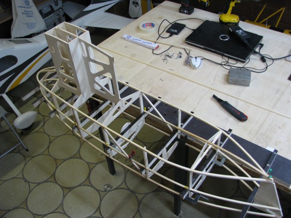

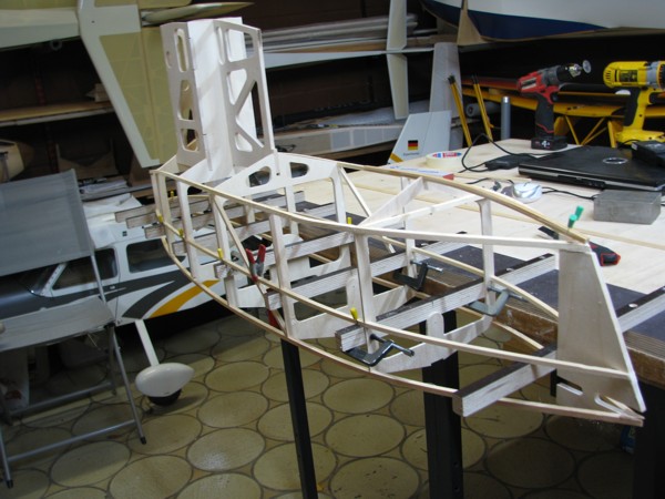

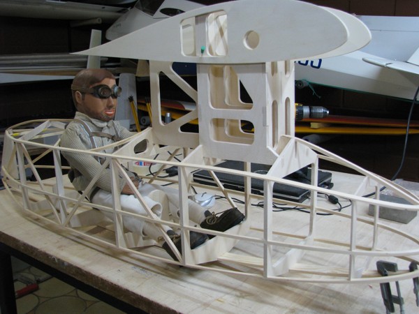

Alle Spanten aufgefädelt und die Stringer angebracht Very Happy
MessagePosté le: 06/12/2016 21:11    Sujet du message: Répondre en citant

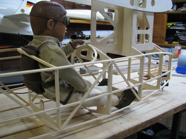

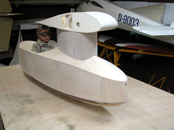

Erste Sitzprobe Very Happy Very Happy
MessagePosté le: 07/12/2016 08:08    Sujet du message: Répondre en citant
Hallo Olli,
das mussten sportliche Piloten sein, immer links und rechts vorbeigucken Rolling Eyes . Wie immer super Ausführung. Very Happy [clap]
Manfred
MessagePosté le: 10/12/2016 20:19    Sujet du message: Répondre en citant
Hallo Manfred,
ja jetzt wo Du es sagst, hatte noch gar nicht darüber nachgedacht,
aber ich glaube die meiste Zeit haben die mehr über die Rehling gehangen
um etwas zu sehen MDR MDR

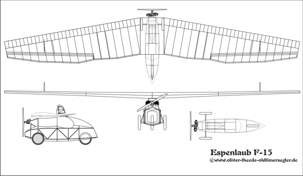

Ich suche ganz dringend eine brauchbare Dreiseitenansicht
einer Espenlaub E-15
I am looking for a sketch from the espenlaub E-15
hat da evtl. jemand etwas [humm] [humm]
MessagePosté le: 13/12/2016 20:04    Sujet du message: Répondre en citant

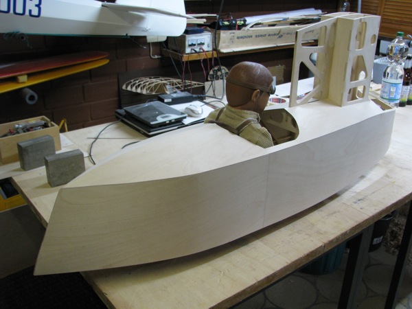

es geht mit großen Schritten weiter Very Happy Very Happy

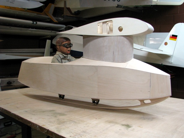

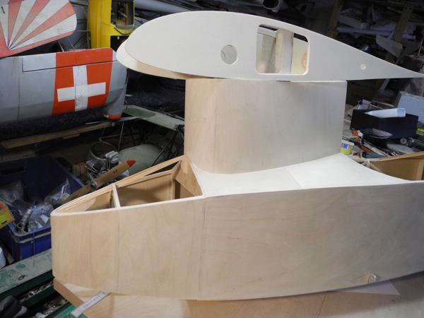

Die Beplankung ist zum Teil aufgebracht
und mein Freund Manfred ist schon etwas weiter gekommen, der hat
schon mal den Turm verkleidet, aber der ist ja auch schon Rentner Wink

hatte ganz vergessen Wink
Zum F-15 evtl. mal später mehr,
hab selbst anhand von 3.Bilder etwas zu
interpretieren und konstruieren versucht...

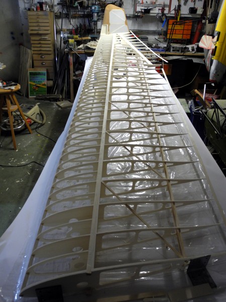

MessagePosté le: 26/12/2016 21:16    Sujet du message: Répondre en citant
MessagePosté le: 27/12/2016 10:50    Sujet du message: Répondre en citant
Ist schon gigantisch , Olli [clap] [clap]
Wie dick sind die Holmgurte geplant?
MessagePosté le: 27/12/2016 11:08    Sujet du message: Répondre en citant
12/12 auslaufend 12/8 und 12/4 beidseitig mit Sperrholz verkastet,
dann bekommt er hinten auch noch 5/5
beidseitig verkastet und reichlich Diagonalaussteifung Wink
Desweiteren ist der Tragflügel abgestrebt.
Im übrigen glaube ich das durch die enorme Profilhöhe fast 95mm
an der Wurzelrippe, eine enorme Drehsteifigkeit durch den Nasenkasten
gewährleistet ist.

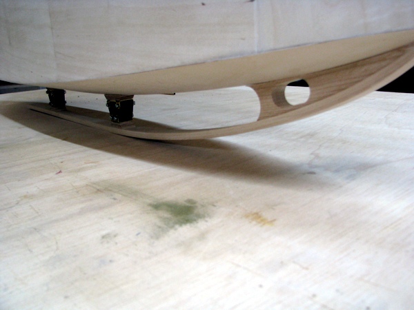

MessagePosté le: 27/12/2016 20:13    Sujet du message: Répondre en citant
natürlich werden wir weiter berichten Wink

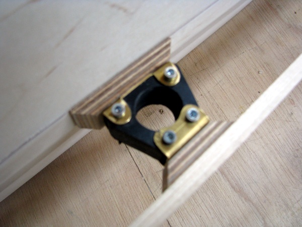

So nun ist mein Rumpf inkl. Kufe fertig Very Happy
bei der Größe des Storch`s sind die Dämpfungsbeschläge schon fast
Schlosserarbeit Confused

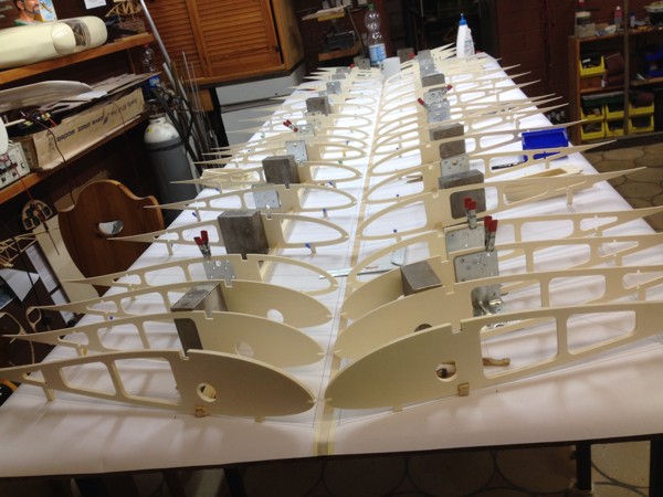

MessagePosté le: 04/01/2017 13:20    Sujet du message: Répondre en citant
Wieder ein Bild von Manfred Very Happy Very Happy
Die Fläche wiegt jetzt so wie sie da liegt, mit einer
Länge von 2,80m 1.300g Cool

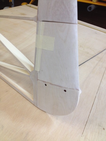

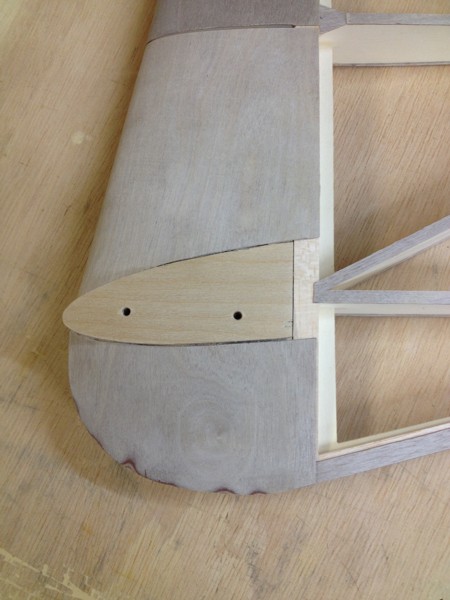

MessagePosté le: 06/01/2017 20:07    Sujet du message: Répondre en citant

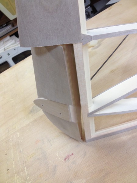

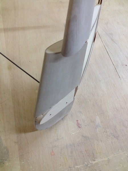

So,
habe meine Winglet`s jetzt auch Rohbaufertig,
fehlen nur noch die Scharniere und die Bespannung.
Gewicht, beide auf das Gram genau 170g/Stck.
Johannes, könnte klappen mit den 5kg MDR
Ne im Ernst, sind total begeistert von meiner Konstruktion
wie steif und stabil sie schon ist obwohl noch gar kein
Nasenkasten vorhanden ist Very Happy Very Happy
Jetzt geht's ans Rippen putzen, damit wir noch ein Paar Gram
einsparen können Laughing

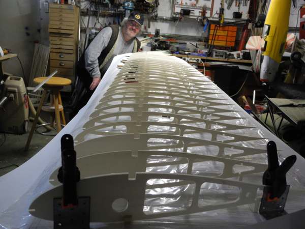

MessagePosté le: 10/01/2017 22:34    Sujet du message: Répondre en citant
die Rippen sind geputzt Very Happy Very Happy
endlich geht`s ans Fläche bauen Wink
