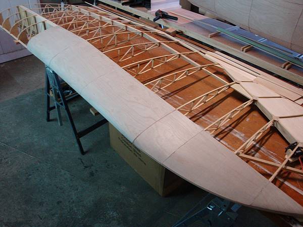

MessagePosté le: 14/03/2017 18:43    Sujet du message: Répondre en citant
La partie coffrage avance, mais jamais simple à faire sur des nervures évolutives [humm]

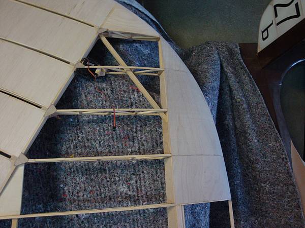

Salut Michel,
je vois que dans la zone des nervures évolutives tu n'as pas pu enrouler le bord d'attaque. C'est toujours le problème dans cette zone là qui n'est pas développable. Avec la teinte appliquée sur le bois ça ne se verra plus trop.
Bravo en tout cas pour cette construction et bonne continuation [clap]
MessagePosté le: 14/03/2017 22:33    Sujet du message: Répondre en citant
Salut Eric, bien vu impossible de rouler le CTP au bord marginal Wink

« Eric Spore » a écrit:
je vois que dans la zone des nervures évolutives tu n'as pas pu enrouler le bord d'attaque. C'est toujours le problème dans cette zone là qui n'est pas développable. A [clap]
Sur l'Orlik , j'ai inséré une petite baguette de pin pour faire la jonction avec le ctp le balsa ne prends pas la teinte et on voit trop de différence Wink

MessagePosté le: 15/03/2017 18:19    Sujet du message: Répondre en citant
Oui Christian,le balsa ne prend pas la teinte, sur ce modèle les coffrages ne seront pas teintés, (ailes et fuselage) comme était le vrai .

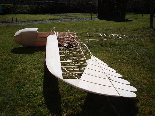

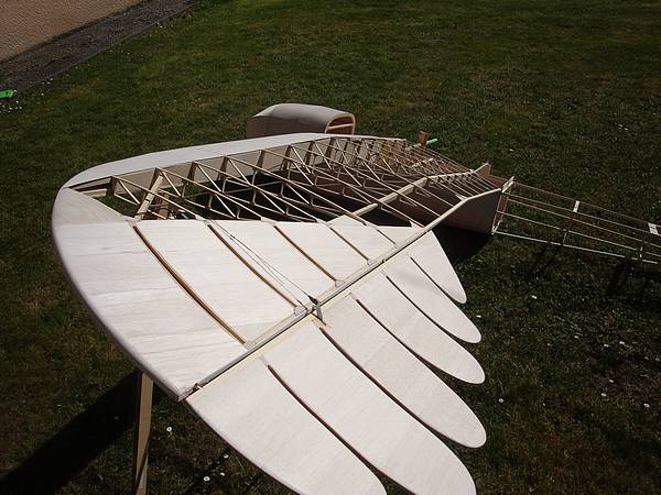

MessagePosté le: 23/03/2017 18:16    Sujet du message: Répondre en citant
Avant de terminer le coffrage à l'emplanture ,présentation d'une aile, l'autre en cours de fabrication.

MessagePosté le: 23/03/2017 18:37    Sujet du message: Répondre en citant
vraiment superbe [clap] [clap] [good2]

MessagePosté le: 23/03/2017 18:48    Sujet du message: Répondre en citant
Il est vrai qu'avec l'âge tu as des problèmes de vue. C'est pour ça que tu les fais de plus en plus gros. Laughing MDR Crying or Very sad [clap] [clap] [clap] [vieux] [whooo]

MessagePosté le: 23/03/2017 18:56    Sujet du message: Répondre en citant
Salut Michel !
C'est beau, comme d'hab' !!! Une belle barque, de jolie plumes !
[clap] [clap] [clap] [amen] [amen] [bave] [bave]
Heu, c'est les douches et les WC du camping que l'on peut voir sur les photos ? Very Happy
MessagePosté le: 23/03/2017 19:08    Sujet du message: Répondre en citant
Ce sont les douches Fred, c'est génial l'hiver Laughing

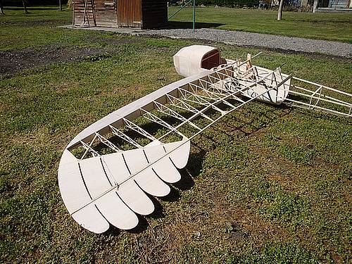

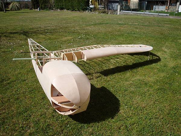

MessagePosté le: 19/04/2017 17:16    Sujet du message: Répondre en citant
La deuxième aile est presque terminée, reste à faire l 'aileron "plume"

MessagePosté le: 22/04/2017 16:56    Sujet du message: Répondre en citant
Ce n'est pas un sapin de noël Rolling Eyes

Âge: 60 Scorpion
MessagePosté le: 22/04/2017 18:33    Sujet du message: Répondre en citant
Encore un beau modèle Michel !
ça va être étonnant le contraste "joufflu" du fuselage et le côté élancé des ailes…
"mon truc en plumes" Laughing
