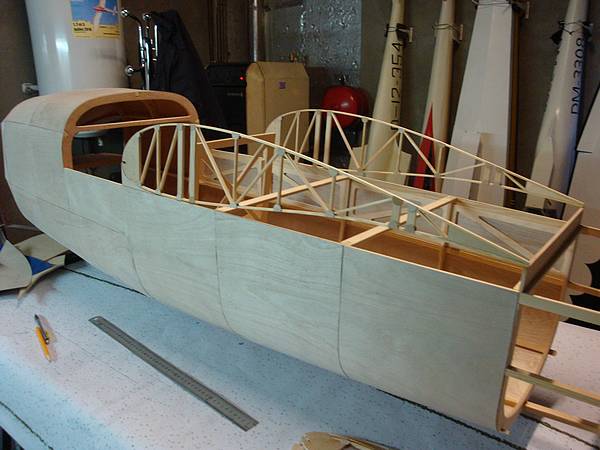

Je n'ai pas fini le coffrage du fuselage que la plaque de 2,250m² est déjà consommée.
Âge: 65 Vierge
MessagePosté le: 10/01/2017 19:04    Sujet du message: Répondre en citant
Bonjour Michel,tu coffre avec quoi ??
MessagePosté le: 10/01/2017 19:10    Sujet du message: Répondre en citant
Bonjour Dominique,coffrage en CTP de 6/10éme

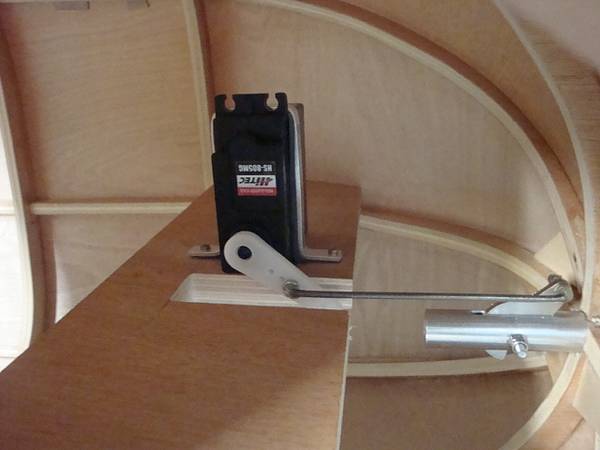

Pas de problème pour loger le servo de crochet de remorquage.
Âge: 60 Cancer
MessagePosté le: 13/01/2017 19:07    Sujet du message: Répondre en citant
Michel ,
le servo vertical [humm] pour gagner de la place MDR
PAt'
MessagePosté le: 13/01/2017 19:44    Sujet du message: Répondre en citant
Non Pat' pas pour la place, mais je préfère monter les servos de crochet de cette façon, il est bien perpendiculaire au bras du servo (position fermée)
Âge: 65 Vierge
MessagePosté le: 14/01/2017 09:41    Sujet du message: Répondre en citant
joli travail Michel,sur ton crochet de remorquage tu as fait sauter l'axe d'origine pour le remplacer par un axe avec un écrou de chaque côté ?? [humm]
j'ai le meme crochet sur mon Musger il vaut mieux faire ça ?? [humm]
MessagePosté le: 14/01/2017 14:21    Sujet du message: Répondre en citant
Dominique, le crochet provient de chez Pascal (silence Model) fabrication Française,bec en inox , et bien ébavuré , boulon TH, écrou nylstop ,c'est du sérieux Very Happy

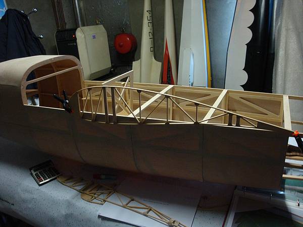

Alain à défini le profil le mieux adapté pour ce genre de machine ,un (MS535),les nervures d'emplanture sont commencées .
MessagePosté le: 17/01/2017 19:13    Sujet du message: Répondre en citant
Les deux nervures d'emplantures sont en place provisoirement, pour permettre de définir la position de la clé d'aile .
MessagePosté le: 17/01/2017 20:22    Sujet du message: Répondre en citant
Bon choix de profil.. Wink
Tu l'as calé à combien / à ton stab? ( en fonction du V souhaité bien sûr)
MessagePosté le: 17/01/2017 21:45    Sujet du message: Répondre en citant
Marc , il est calé à 1°
