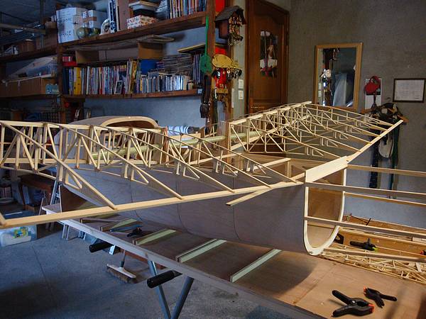

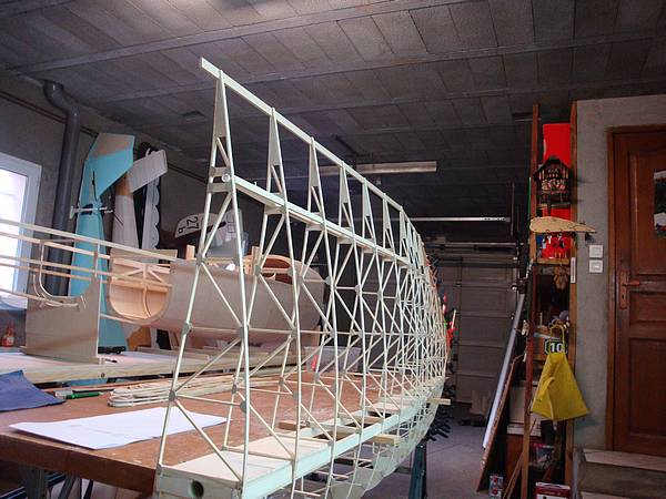

Montage des première nervures.

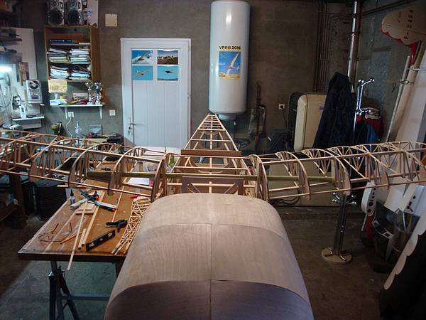

MessagePosté le: 26/01/2017 17:55    Sujet du message: Répondre en citant

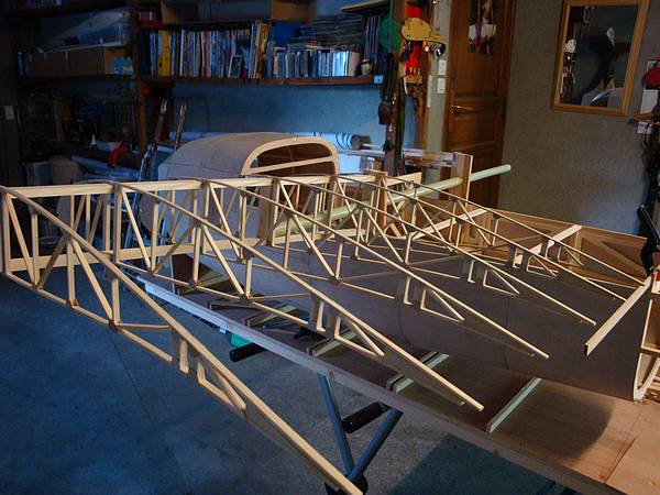

Le fourreau d'aile est mis en place, avec un dièdre de 6° à l'emplanture .
MessagePosté le: 27/01/2017 18:17    Sujet du message: Répondre en citant
Et mise en place des premières nervures de l'aile droite.
Âge: 52 Taureau
MessagePosté le: 27/01/2017 19:08    Sujet du message: Répondre en citant
Il est gigantesque Shocked Shocked Shocked ! Tu vas pouvoir l'aile complète en intérieur ??
MessagePosté le: 27/01/2017 19:09    Sujet du message: Répondre en citant
Et aussi
de l'aile gauche, semble-t 'il ?
Bon , je me souviens des essais au sandow de la Pruvo et de l'affinage des réglages en petit comité, ce ne fut que du bonheur...j'espère connaître des joies futures semblables...!!

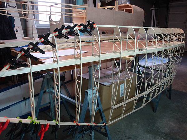

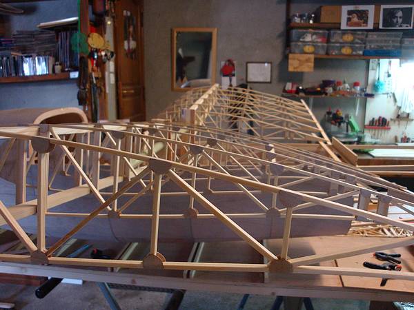

Reprise du chantier de l'aile

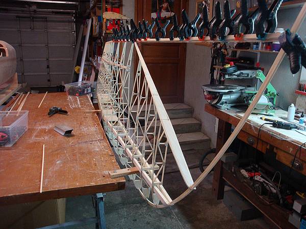

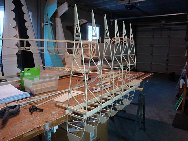

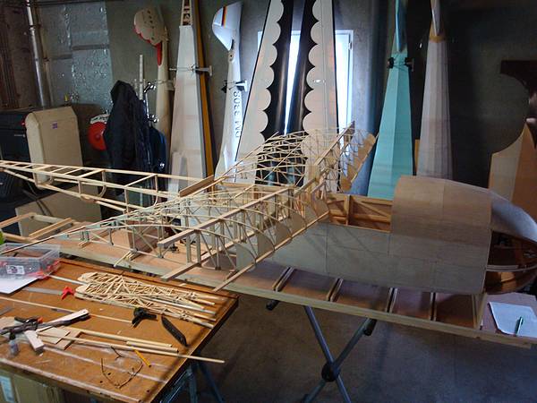

MessagePosté le: 13/02/2017 17:54    Sujet du message: Répondre en citant
J'attaque la partie la plus délicate de l'aile [humm]
Âge: 68 Poissons
MessagePosté le: 14/02/2017 12:24    Sujet du message: Répondre en citant
[clap] [clap] Tu avances vite Michel , bel assemblage .

Âge: 55 Scorpion
MessagePosté le: 14/02/2017 16:21    Sujet du message: Répondre en citant

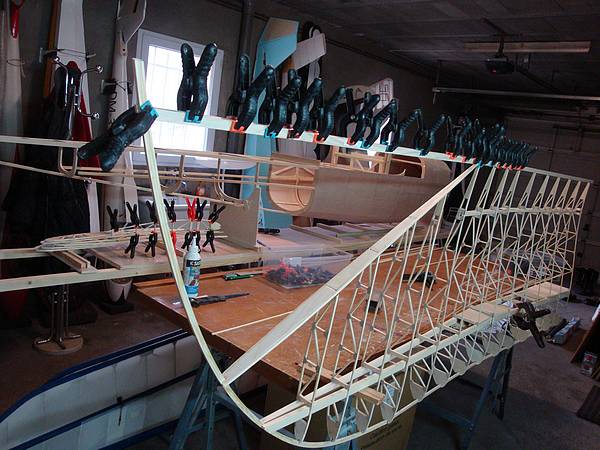

Salut Michel,
Je suis impatient de voir comment tu vas faire les "plumes" ça va être en structure? avec un profil? ou bois mis en forme?
MessagePosté le: 14/02/2017 17:58    Sujet du message: Répondre en citant
Bonjour Vincent
Pour la partie ailerons "plumes", j'ai envie de faire en sandwich une âme en CTP de 3mm, recouvert de balsa également en 3mm. Puis mise en forme, ça devrait être léger et assez résistant .
