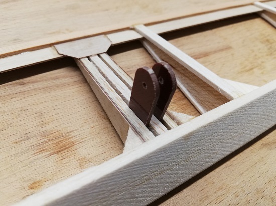

et voilà la construction de la molette l'éperon les outres parts (ressorts ect.)seront montés chez l'assemblage final.
Hallo Zusammen Very Happy ,
am Wochenende wurde das Spornrad aus Blattfedern gebaut mit Anprobe.
die restlichen Teile für das Spornrad wird erst bei der Endmontage fixiert.

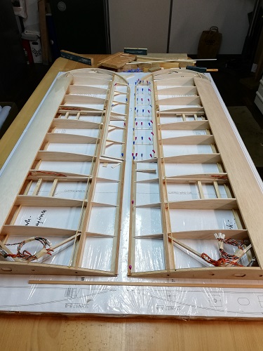

j'ai commencé à construire les voilures ensuite les barres [scie] [rabot] .
Griaß euch liebe Rétroplaner Very Happy
ich habe heute begonnen mit dem Bau der Tragflächen vorweg die Holme.

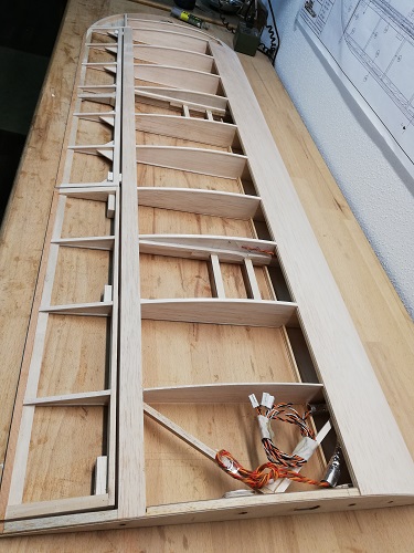

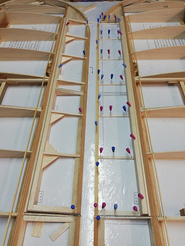

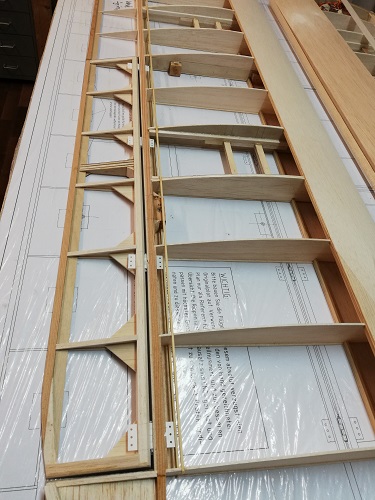

encore plus de mes voilures………..
und weiter mit dem Flächenbau...……..

MessagePosté le: 11/10/2018 20:51    Sujet du message: Répondre en citant
les voilures

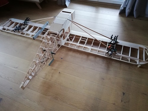

MessagePosté le: 20/10/2018 17:57    Sujet du message: Répondre en citant
Bonsoir mes amis Very Happy

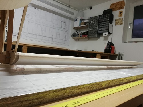

ensuite les traveaux dans et pour les voilures [oouf]
…...weiter an den Tragflächen [oouf]
die Steben wollen noch gebaut werden [scie] [rabot] …..
je commence aussi les haubans [scie] [rabot]
et voilà c'est la premère pour ma Piper Very Happy Cool …….
Meine Piper das erste Mal mit Tragflächen... Very Happy Cool

Salut à tous Very Happy je me suis appliqué les dernières jours dans mon Atelier.
J'ai construis les canals de câbles pour l'allumination. J'utilise les produits d'Unilight. Très bonne qualité [good] et je veux installer le ACL vert et rouge, phares dans la voilure gauche et beacon dans la fuselage.
Griaß euch Very Happy
ich war mal wieder ein wenig fleißig in den vergangenen Tagen und habe die Kabelkanäle für die Beleuchtung und die Servos eingebaut.
Ich habe mich auch entschieden meine Piper zu beleuchten. Ich habe mich für Unilight entschieden, da die Qualität einfach toll ist [good] .
Montiert werden an den Flächen ACL in rot grün mit weiß blinkend, 2 Landescheinwerfer im linken Flügel und ein Beacon am Rumpf.

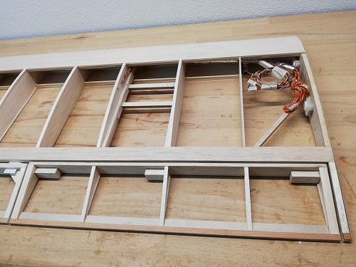

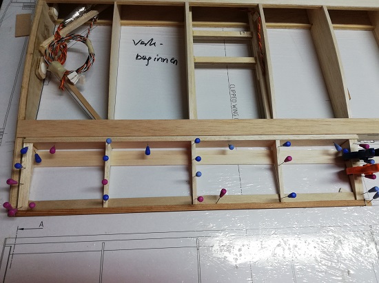

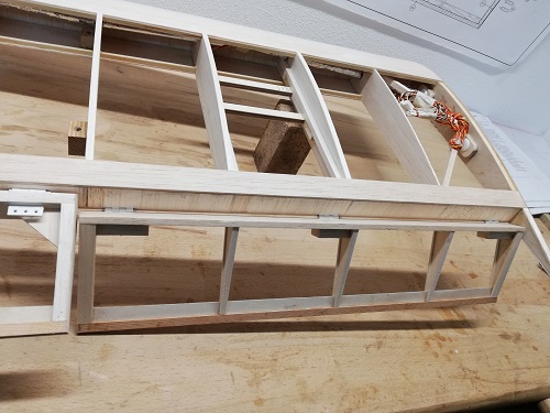

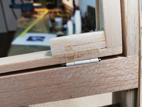

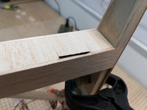

ensuite j'ai commencé construire les gouvernes latérales [scie] [oouf]
Weiter mit den Querrudern [rabot] [oouf]
Querrudernase

MessagePosté le: 15/12/2018 11:50    Sujet du message: Répondre en citant
Bonjour Peter,
quand vas - tu mettre les âmes verticales entre les nervures ?
Sur le plan celles-ci doivent être collées de part et d' autre du longeron.

MessagePosté le: 15/12/2018 12:01    Sujet du message: Répondre en citant
Désolé pour la question ; je n' ai pas vu que c' était des longerons que tu avais rajouté en arrière des premiers.

Âge: 61 Gémeau
MessagePosté le: 18/12/2018 17:33    Sujet du message: Répondre en citant
Salut Macus,
je veux renforcer avec les longerons la stabilité des voilures au domaine aux ailerons.

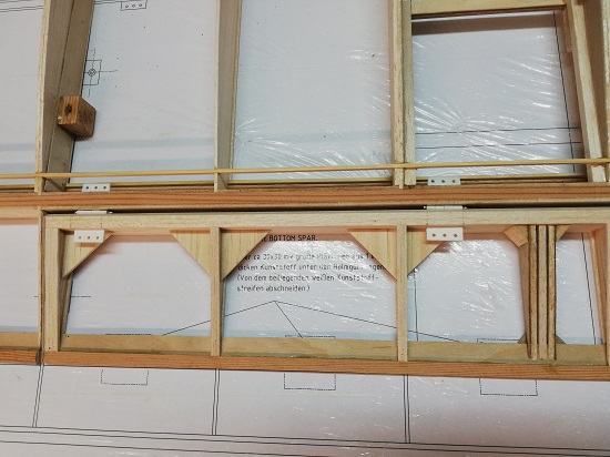

Âge: 61 Gémeau

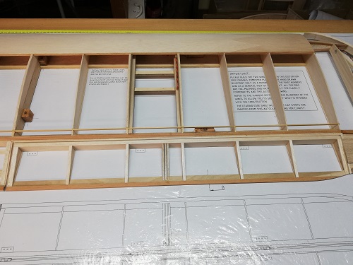

MessagePosté le: 29/12/2018 20:53    Sujet du message: Répondre en citant
continuer les traveaux…... Cool [rabot] [scie]

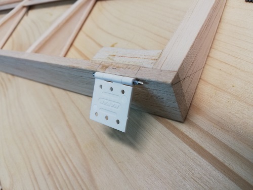

fleißig weter an den Querrudern [oouf]
j'ai commencé les volets d'atterrissages….
weiter mit den Landeklappen.....

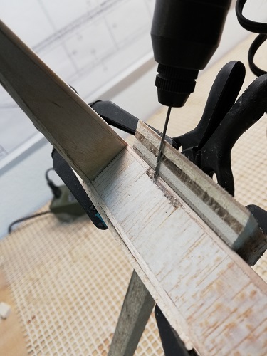

MessagePosté le: 05/01/2019 20:04    Sujet du message: Répondre en citant

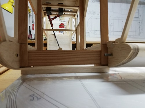

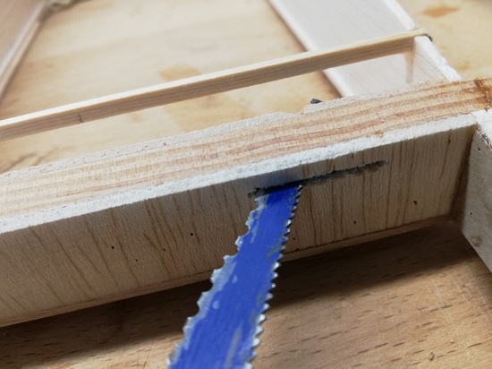

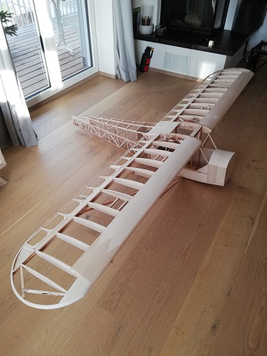

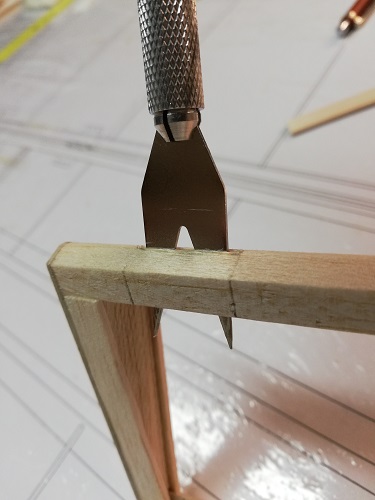

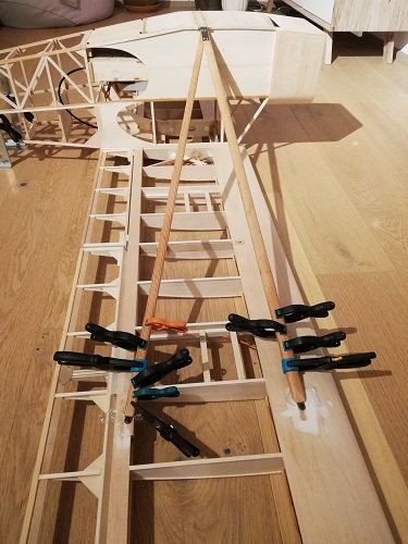

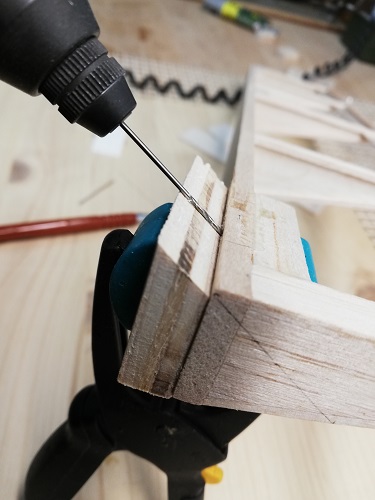

Montage des haubans Very Happy
Montage der Streben mit tragender Funktion Very Happy
marcus78
Inscrit le: 13 Jan 2017
Localisation: Elancourt (78)
Âge: 69 Balance
MessagePosté le: 05/01/2019 20:12    Sujet du message: Répondre en citant
Bonjour Peter ,
très astucieux la méthode de réaliser les haubans [clap]
Âge: 61 Gémeau
MessagePosté le: 06/01/2019 15:16    Sujet du message: Répondre en citant
Bonjour Marcus,
oui merci on prends une surface d'appui c'est mieux à prendre les mesures Wink [good2] .

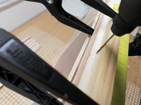

MessagePosté le: 06/01/2019 16:53    Sujet du message: Répondre en citant

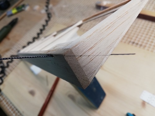

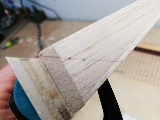

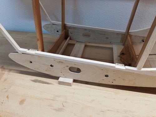

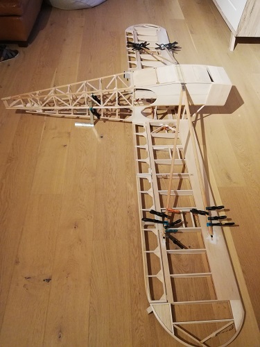

Combien de diedre mettras tu ?
Âge: 61 Gémeau
MessagePosté le: 06/01/2019 18:29    Sujet du message: Répondre en citant
Salut Marcus Very Happy ,
le dièdre n'est pas beaucoup c'est maximal 1° jusqu'à 1,5°.
Regard les Images.....

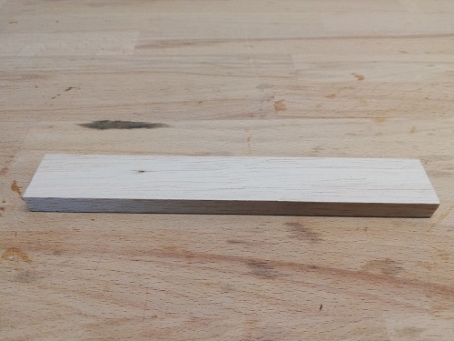

….il faut que tu fasses une pièce de Balsa avec les mesures 200x30x11 [rabot] et tu la mets au-dessous de la fuselage 120mm au nez de la moulure, je m'excuse je ne sais pas le mot aeronautique en francais.
Et voilà tu auras une V - forme (dièdre) pas Grand Wink
