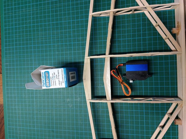

MessagePosté le: 30/12/2020 19:47    Sujet du message: Répondre en citant

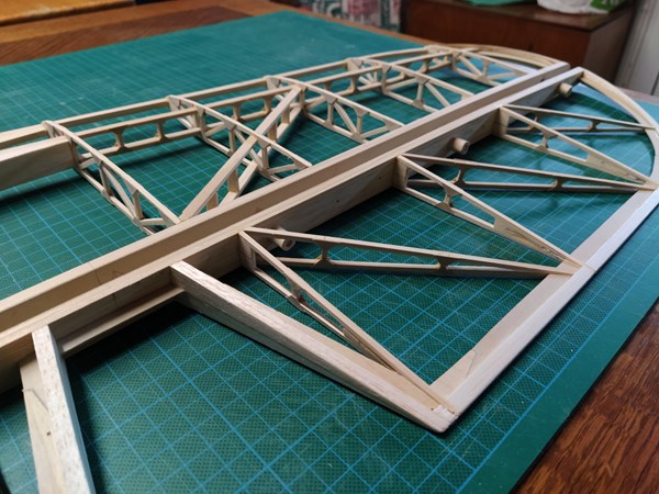

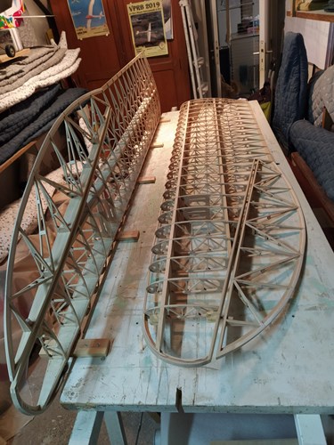

Je viens de finir la fabrication des ailerons, j'étais dans le dur [argh] mais je m'en suis sorti, pas facile [oouf] , cela m'a pris pas mal de temps
ailerons fini
la balancelle

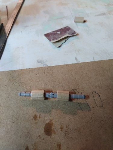

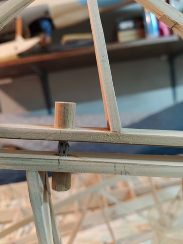

préparation des charnières à bâton
pose
fabrication des ailes
prochaine étape fabrication du stabilo

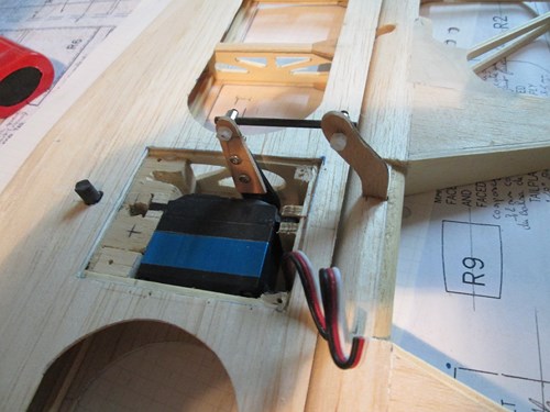

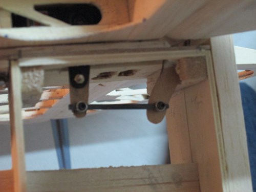

je compte intégrer le servo de profondeur pour éviter les problèmes sur les renvois d'angles à l'arrière du planeur
ce sera un servo digital (DS 9010T) , 9 kg/cm pour un poids de 57 g
j'ai fait le même principe pour le Minimoa et c'est vraiment très fiable, voici des photos sur mon stabilo du Minimoa
les rallonges seront faites en fibres de verre pour le Musger

Bonsoir Michel,
Les ailerons t'ont pris du temps, mais le résultat est là [amen] [amen] [amen] !
Sinon, c'est vrai que le montage du servo dans l'empennage a l'air bien pratique, c'est juste qu'il faudra compenser en terme de lest à l'avant... Mais bon, sur un 4 mètres, ce n'est pas forcément très gênant.
Magnifique construction en tout cas [clap] [clap] !
MessagePosté le: 30/12/2020 21:11    Sujet du message: Répondre en citant
Bonsoir Michel,
superbe ta construction ! comme d'hab [clap]
j'aime bien tes inserts en bois pour les charnières bâton Wink

Superbe travail sur les ailerons (et le reste aussi)
Michel, étais ce vraiment nécessaire de rallonger le palonnier de servo de profondeur ? d'une part, ça diminue le couple du servo et cela nuis à la précision de la commande.
Peut être est ce obligé à cause de la structure du modèle ?
Âge: 59 Poissons
MessagePosté le: 30/12/2020 23:22    Sujet du message: Répondre en citant
Merci pour vos messages
Seb tu as raison, pour cette envergure ça ne pose pas de problème comme mon Minimoa de 5 m
Michel, j'étais obligé parce que ça butait sur la structure du Minimoa, tu as raison je pers du couple mais je ne ressens pas grand chose sur les vols assez lents de mon Minimoa, pour la précision je la trouve assez bien mais pour le Musger je vais essayer de rapprocher au plus prêt

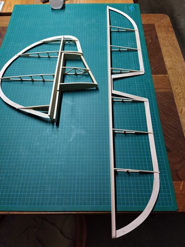

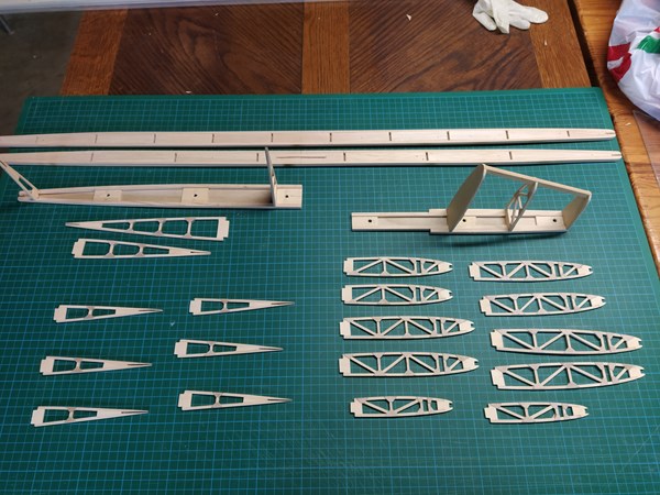

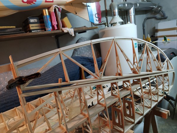

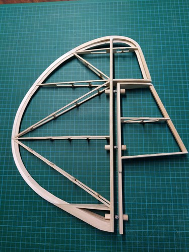

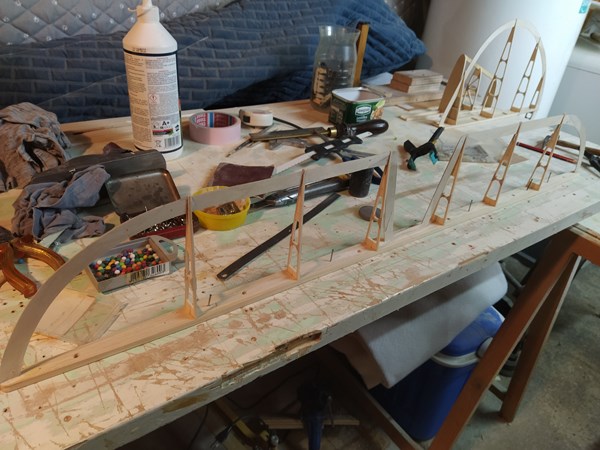

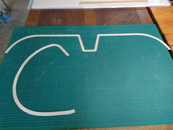

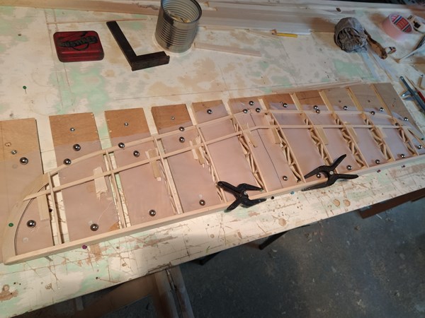

MessagePosté le: 30/04/2021 14:18    Sujet du message: Répondre en citant
De retour sur la construction du Musger
les premières pièces de la dérive et du stabilo
l'assemblage du bord de fuite du volet de profondeur et volet de dérive
volet de profondeur
volet de profondeur et de dérive + dérive en fabrication
stabilo en fabrication
il me reste plusieurs finitions sur les structures et je passerai à la construction du fuselage
je suis bien parti pour le présenter à Anjou aile maquette 2022 en structure
Michel [vol]

Âge: 59 Poissons

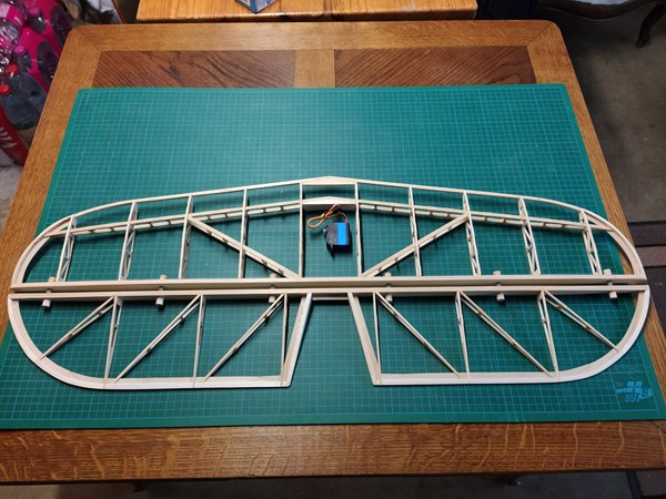

MessagePosté le: 24/05/2021 10:42    Sujet du message: Répondre en citant
bonjour
je viens de finir le stabilo et la dérive pendant ce confinement et ce temps pourri
voici le stabilo fini en structure
le futur positionnement du servo de profondeur
la dérive en structure
et maintenant je vais commencer le fuselage donc je vais souvent regarder la construction de Dominique
Michel [vol]
MessagePosté le: 01/06/2021 14:50    Sujet du message: Répondre en citant
Moi qui viens de le voir en vrai, c'est bluffant, quelle qualité de construction ! Bravo Michel [clap] [clap] [clap] [clap]

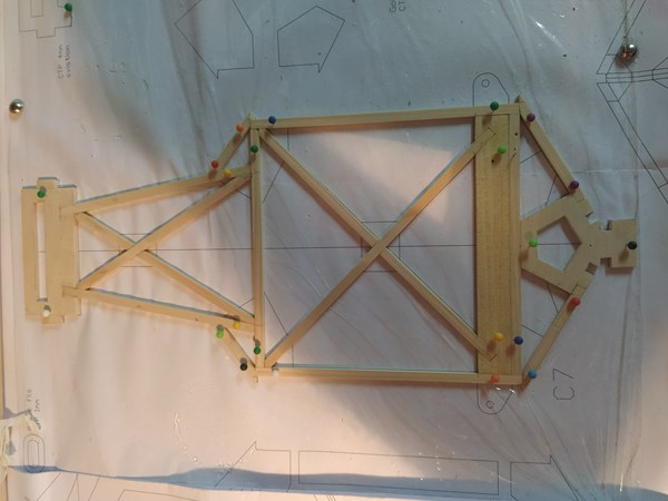

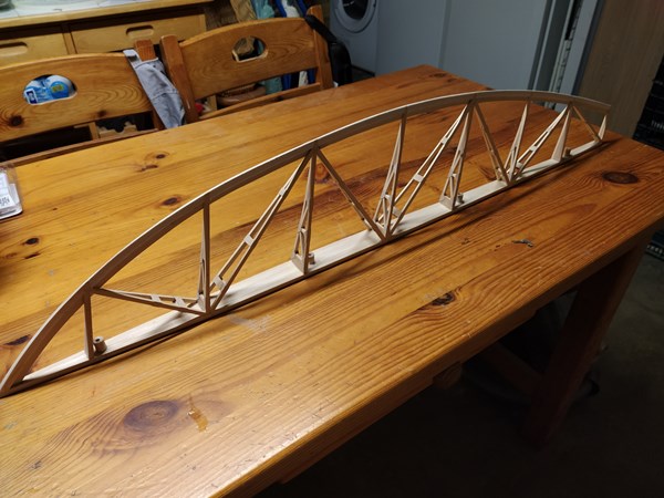

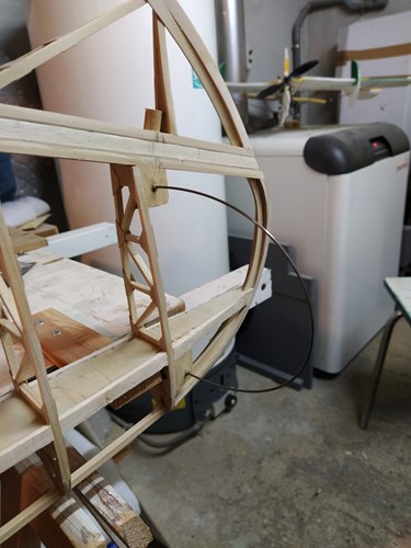

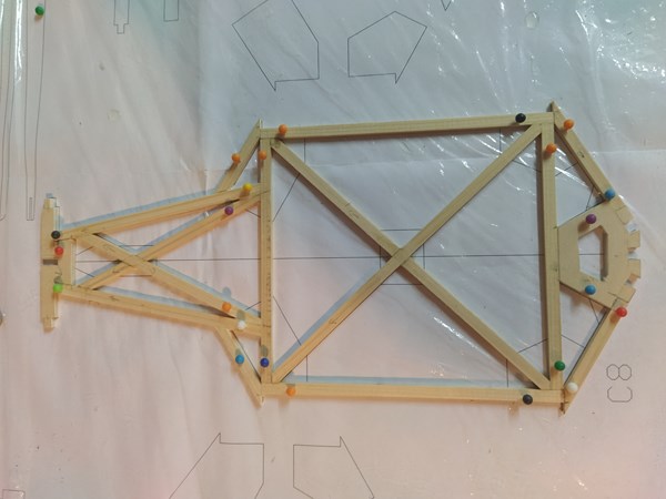

MessagePosté le: 03/10/2021 22:03    Sujet du message: Répondre en citant
voici des photos du début de la construction du fuselage
Michel [vol]
MessagePosté le: 04/10/2021 09:20    Sujet du message: Répondre en citant
Bonjour Michel,
Ah, ça faisait un petit moment que tu n'avais pas posté sur cette magnifique construction Very Happy !
Bon, question finition, on n'a plus grand chose à dire si ce n'est que c'est toujours aussi impeccable [amen] [amen] [amen] !
Et maintenant que tu as repris, on attend la suite Very Happy !
