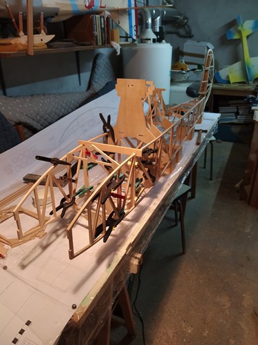

MessagePosté le: 07/11/2021 20:16    Sujet du message: Répondre en citant
bonjour
voici les photos de la construction du fuselage
tous les couples sont finis
le premier flanc en collage
ça me rappelle mes débuts de construction sur un baron c'est loin tout ça [vieux] ça avance pas mal

MessagePosté le: 07/11/2021 20:28    Sujet du message: Répondre en citant
Bonsoir Michel,
la finesse et la qualité de tes découpes et assemblages [clap] tout à la main [amen]
Bon courage pour la suite !
MessagePosté le: 07/11/2021 21:54    Sujet du message: Répondre en citant
Bonsoir Michel,
Superbes tous ces couples en structures [clap] [clap] ! Et je ne parle pas de la qualité de construction [amen] [amen] !
Bonne continuation sur le fuselage.

MessagePosté le: 17/11/2021 22:45    Sujet du message: Répondre en citant
bonsoir
voici des photos du fuselage en cours de montage qui se déroule très bien
il me reste quelques couples pas des plus faciles à coller, mais je vais y aller progressivement, ça va le faire [oouf]
j'ai fait un montage à blanc pour la dérive tout est OK
Michel [vol]
MessagePosté le: 18/11/2021 00:43    Sujet du message: Répondre en citant
C'est superbe Michel, bravo.
Vas tu faire la cabine ouvrante comme sur le réel ou pas? L'accès intérieur en serait tout de même facilité.
J'ai construit celui ci avec les plans de Vincent à la même échelle que lui, et ce n'est pas très pratique pour installer les AQ.
Bonne continuation, tu verras, en vol il est magnifique.

MessagePosté le: 18/11/2021 22:17    Sujet du message: Répondre en citant
bonsoir Dominique et Michel
Michel je vais ouvrir la cabine comme Dominique merci pour votre message
il me reste que le couple numéro 1 à coller demain et tout s'aligne correctement
Michel [vol]
