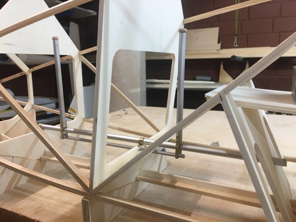

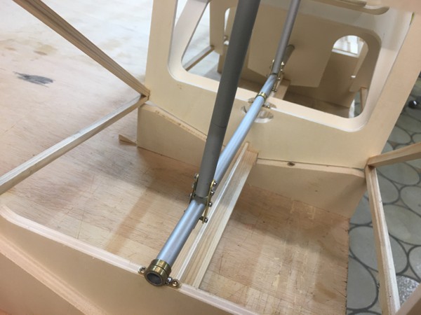

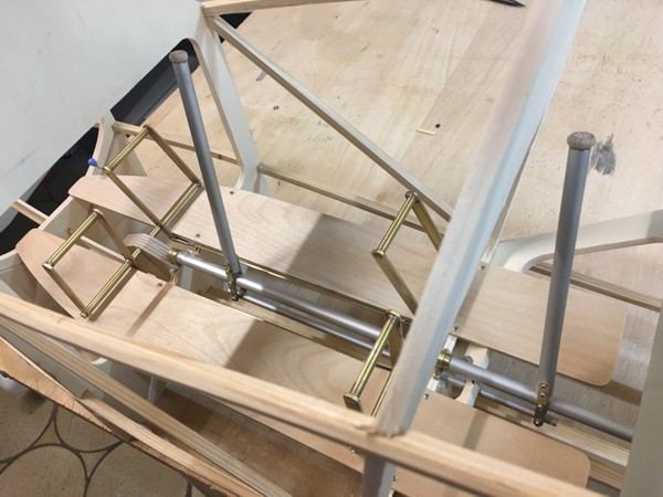

Habe jetzt die Steuerbrücke für die Doppelsteuerung
eingebaut Very Happy
danach folgten dann die beiden Trittbretter und die doppelten
Pedale für die Seitenrudersteuerung Wink
