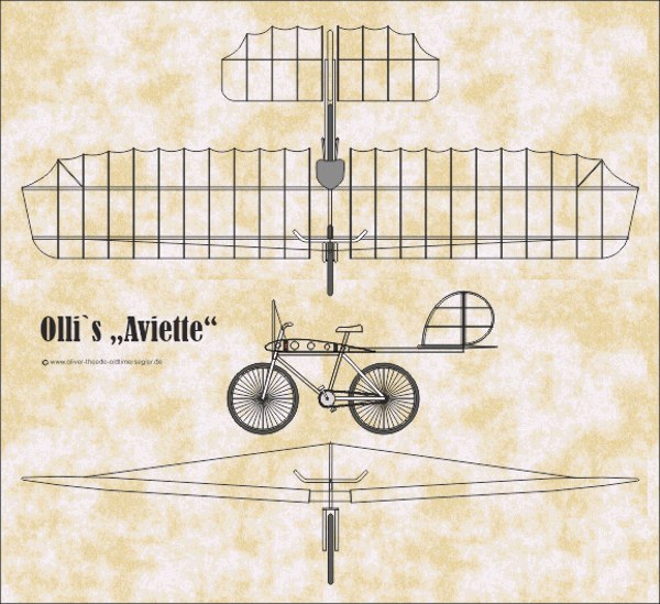

Ich habe mir überlegt noch etwas für die Retroplane Challenge zu
bauen, es ist ja noch ein wenig Zeit Wink
Also, als Grundlage diente mir dieses Bild
dann habe ich mich mal mit einem Blatt Papier und danach an den Rechner gesetzt um mal ein Konzept zu konstruieren, es sieht nicht ganz so aus
wie auf dem Bild, aber das macht hoffentlich nicht so viel aus,
soll auch kein genaues Vorbild werden aber soetwas in der Art Wink
Was ich mir so rausgelesen habe, wurden damit so um die ~1917
Versuche gemacht.
Das kam dabei heraus:
ich hoffe damit zumindest einige Hoppser/Gleitflüge auf dem Retroplane Treffen 2020 auf der Kuppe zu machen, ob das klappt, wir werden sehen [humm]

Willst du die mit oder ohne "Anrtieb" bauen?
MessagePosté le: 06/03/2020 14:16    Sujet du message: Répondre en citant
Super, excellent [clap]
je vais suivre ce projet !
quelle échelle envisagée ?

das weiß ich noch nicht [humm]
Hab schon gesagt, wenn`s gar nicht fliegt kommt da ein 120ccm
Valach rein, dann bestimmt Laughing
Bonjour Sebastian,
l'échelle 1:2,5

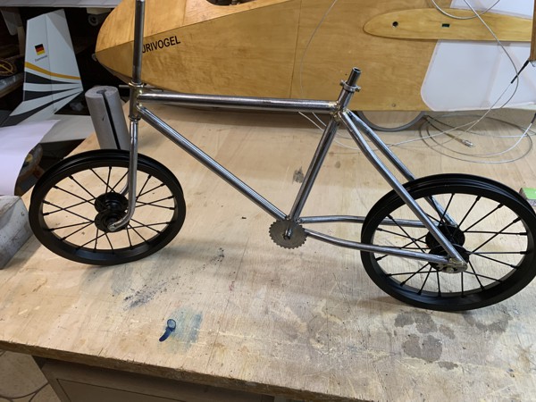

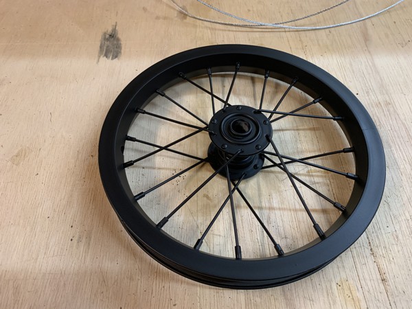

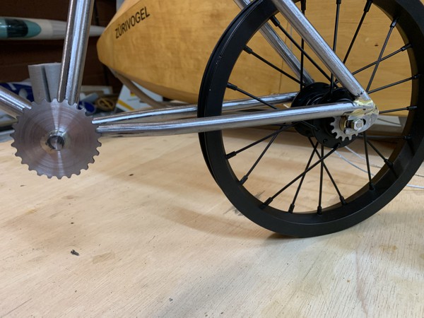

Also, hab da mal etwas angefangen Wink

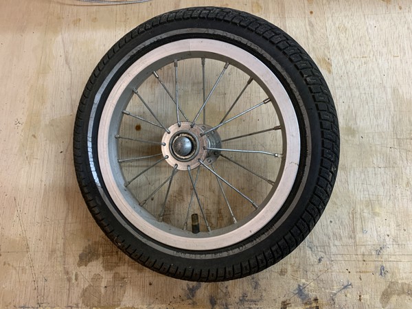

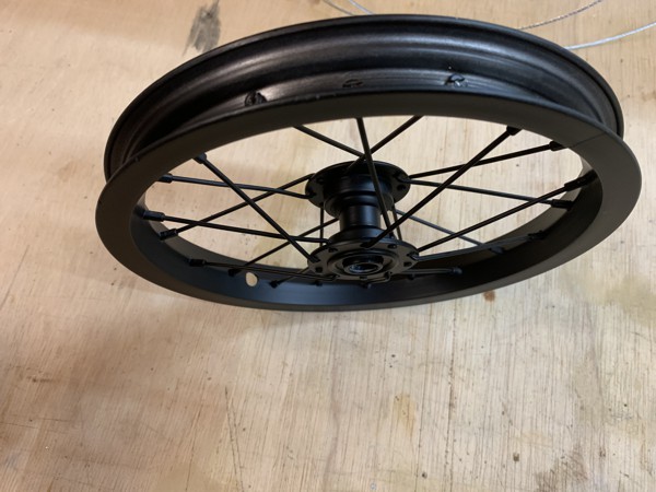

Umbau Kinderwagen-Räder

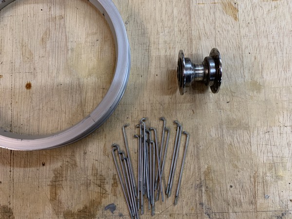

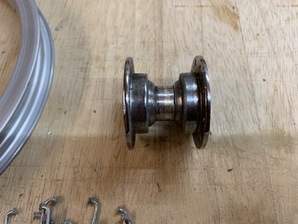

Erst mal hab ich die Räder komplett demontiert
danach hab ich die Achse geteilt und bei uns auf der Arbeit mit der Drehbank beidseitig abgedreht damit die Achse in der Achsbreite schmaler wird.
Dann wieder mit Silberlot zusammengelötet.

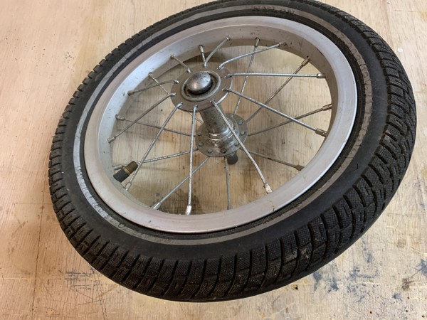

Danach wieder montiert und neu gespeicht, dieses mal aber mit einer Kreuzung der Speichen,
sieht besser aus Very Happy
Dann habe ich das ganze grundiert und schwarz-matt lackiert
Der Mantel kommt nicht mehr drauf, hierfür werde ich mir 20mm Moosgumirundschnur besorgen, gibt halt nen Stoß aber das macht nicht`s Wink
Wenn ich ganz viel Lust habe baue ich evtl. noch mal selbst Speichenräder,
möchte jetzt aber erst mal den Rahmen machen, hierfür werde ich mir kommende Woche Stahlrohr aus dem Baumarkt besorgen Wink

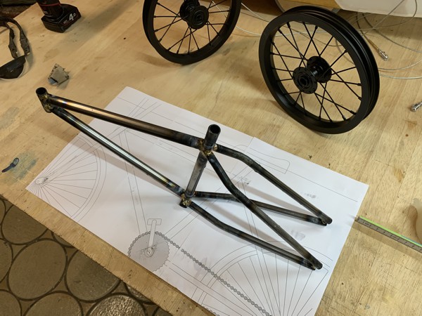

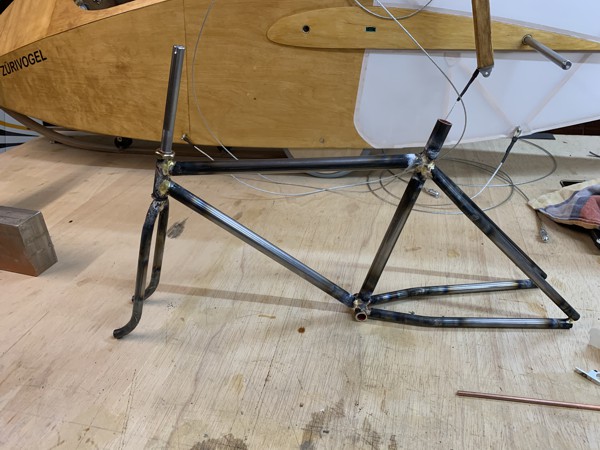

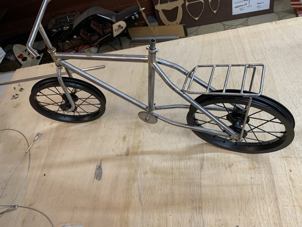

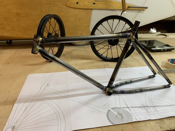

hab mir heut 0,5 Stahlrohr in den Durchmesser von 14mm und 8mm
aus dem Baumarkt geholt und hab da mal etwas gebastelt Wink
12mm konnt ich leider nicht bekommen Confused
Gelötet habe ich mit Messinghartlot, ist deutlich billiger als Silberlot Very Happy Very Happy

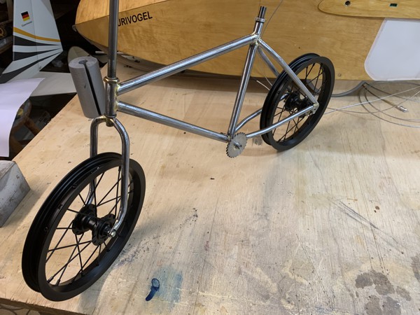

MessagePosté le: 10/03/2020 20:14    Sujet du message: Répondre en citant

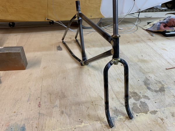

Die Vorderradgabel Wink Very Happy
MessagePosté le: 10/03/2020 20:30    Sujet du message: Répondre en citant
Da fällt mir glatt die Kinnlade runter Shocked
Den Mut so was zu bauen und dann noch so supertoll [amen]

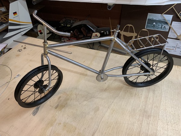

So hab ein bisschen weiter gebaut, wird wohl bis nach Ostern fertig werden [humm]
Bei uns haben sie grad alle Kitas, Schulen und Bildungsstätten geschlossen bis
zum 19. Abril Shocked
Muss bald mal meine Reifen bestellen und ne Kette fehlt auch noch

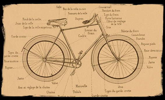

Bonjour Olli,
un autre exemple… ce dessin des années début 1900 avec ses gros pneus mais aussi de grandes roues Wink
on remarquera que l'appellation de l'époque était "garde crotte" Laughing
vite transformée en "garde-boue" plus… élégant MDR
Bon courage pour la suite

Âge: 58 Verseau

Unbeirrt geht es weiter,
hatte ja schon geschrieben, dass ich evtl. noch mal richtige
Räder baue Wink
Was mein Ihr, nach dem Bild von Sebastian, soll ich die Original Decken nehmen, dann wirken diese Räder schon recht fett Laughing

MessagePosté le: 14/03/2020 14:57    Sujet du message: Répondre en citant
Hello Olli,
You made a very nice bicycle [clap] [clap] [clap]
Wonderfull lugage carrier. [amen]
One detail, why is the chainblade on the left side?
LG
Vincent.
MessagePosté le: 14/03/2020 15:20    Sujet du message: Répondre en citant
Hi Vincent ,
ist bestimmt ein englische Rad MDR
Das Trelager kann man bestimmt auch von der anderen Seite einbauen,
aber sehr gut beobachtet [good]
