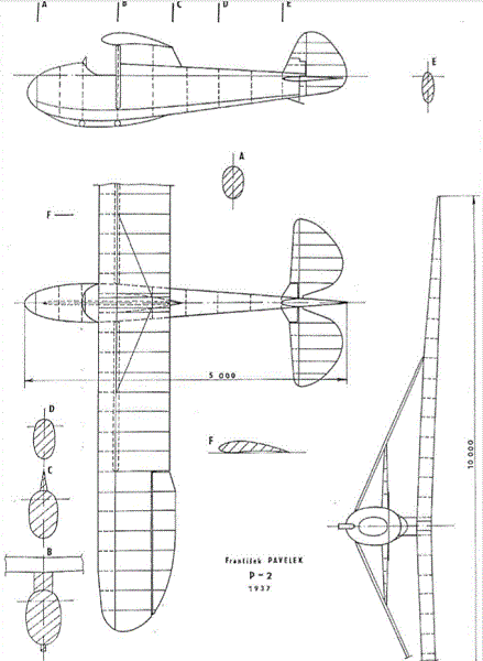

L'hiver approchant, je démarre mon nouveau projet Very Happy (évoqué il y a quelques temps dans le post 'V longitudinal'). Il s'agit d'un planeur tchèque de 1937-1938, le P-2 de Frantisek Pavelek.
Comme l'original ne faisait que 10 m d'envergure, j'ai choisi l'échelle 1/3 qui permet d'avoir un modèle avec de beaux volumes mais qui reste raisonnable en taille et facilement transportable (n'est-ce pas Laurent Wink !).
En résumé :
- envergure : 3,33 m
- longueur : 1,66 m
- profil : MS3-15Retro / MS3-13Retro
- aile avec 1 longeron principal et 2 longerons secondaires en diagonale à l'emplanture
- 2 haubans profilés
- stabilo quasi mono-bloc

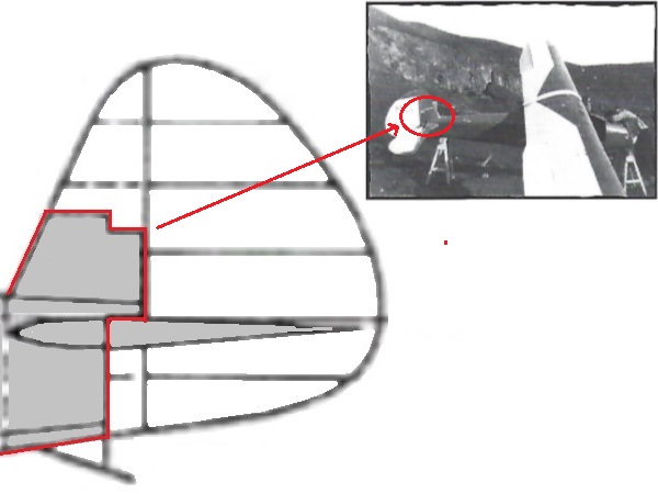

Petite 'bizarrerie', la forme de la dérive (qu'on arrive effectivement à déceler en matant avec une bonne loupe la seule photo disponible).

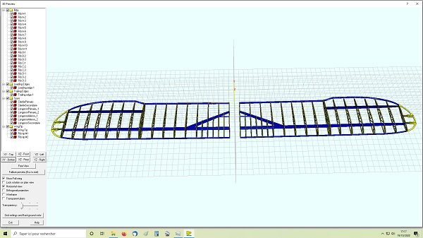

J'ai utilisé DevWing pour pouvoir imprimer les différentes nervures quand j'attaquerai l'aile.

Effectivement, étrange cette articulation / forme de dérive... tu peux certainement simplifier la forme sans trop dénaturer l'original Wink

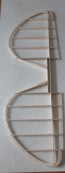

MessagePosté le: 24/10/2020 13:15    Sujet du message: Répondre en citant
Merci Philippe et Sebastian Very Happy !
Il a de jolies formes ce planeur, j'aime bien les ailerons débordants
Tout à fait d'accord, Philippe, c'est ce qui m'a attiré l'oeil au départ sur ce modèle...
Sebastian, je vais quand même essayer de réaliser cette partie comme sur l'original Wink .

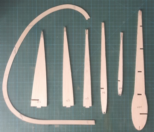

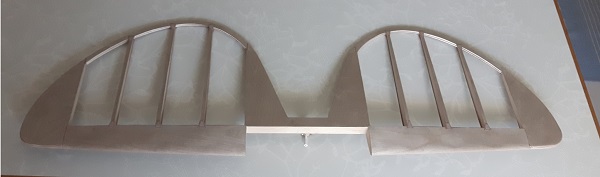

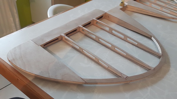

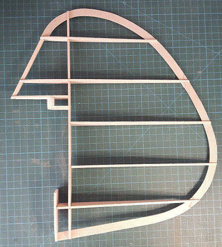

Bon, début de construction avec l'empennage dont j'aime bien la forme Very Happy .
Puis début de la dérive. Cette fois-ci, je vais essayer de ne pas construire trop lourd Sad alors le longeron vertical et les nervures sont en balsa 3mm. J'espère qu'avec le coffrage en 0.4mm, ce sera suffisamment rigide.
A suivre...
Bon week-end à tous.
MessagePosté le: 24/10/2020 15:17    Sujet du message: Répondre en citant
[clap] super dentelle ! ça va être léger comme il faut Wink

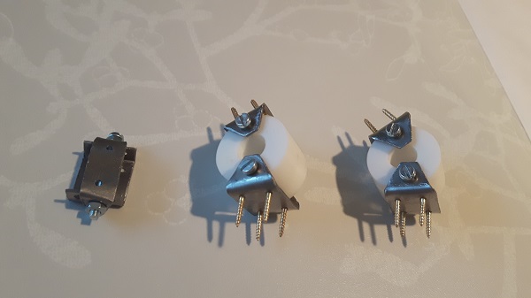

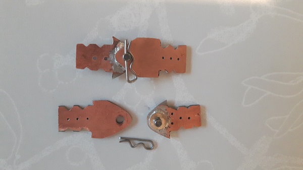

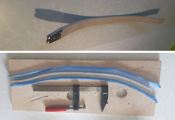

Mise en forme du patin en lamellé/collé (6 couches de CTP 1,5mm) et réalisation de la fixation avant. Il reste un bon coup de ponçage, surtout sur la partie arrière qui s'affinera sur la longueur [rabot] ...
Pendant que j'y étais, j'ai découpé les petites pièces en acier pour la fixation des caoutchoucs amortisseurs. Le moment venu, ils seront teintés en noir.
Et enfin mes 1ères soudures (j'ai investi dans un fer), faut pas regarder de trop près Embarassed ... Le but est de pouvoir démonter facilement dérive et empennage.

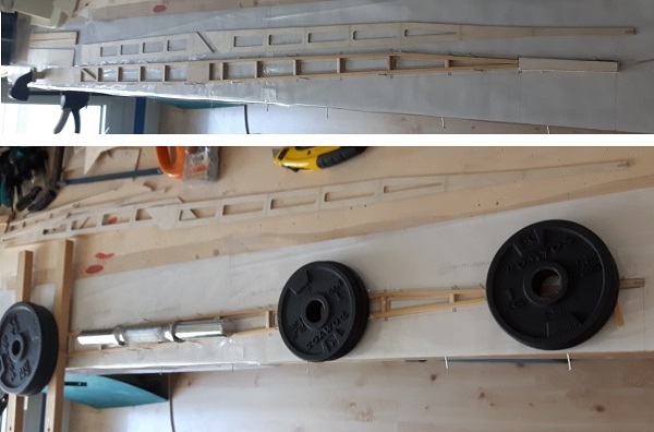

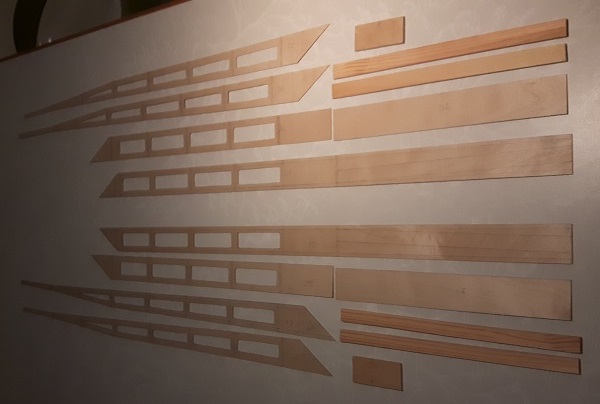

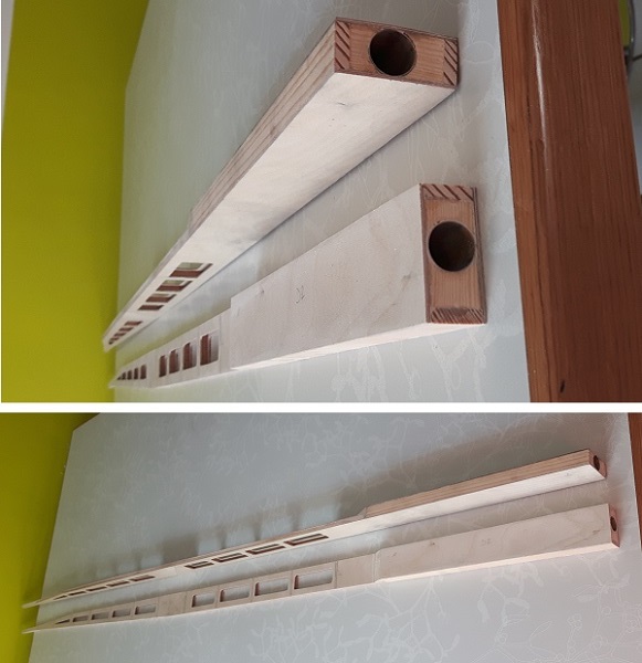

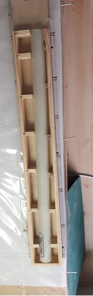

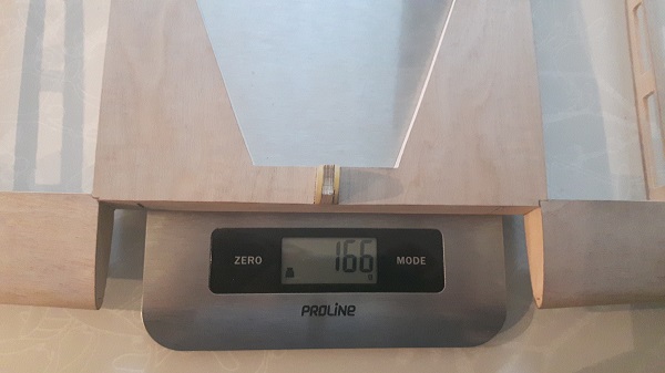

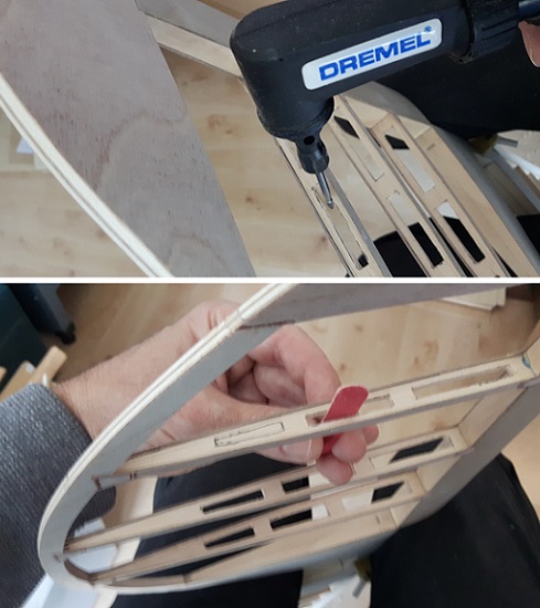

La semaine dernière, construction des longerons.

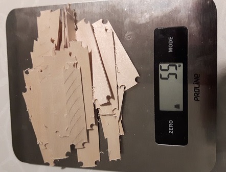

Dans l'objectif de gagner du poids, le longeron principal est ajouré après la partie centrale contenant la clé d'aile.
Ca demande pas mal de boulot en terme de découpe au vu du gain obtenu, mais bon, ça fait toujours 55g de moins...
Par rapport à mes constructions précédentes, le dimensionnement du longeron a également été revu à la baisse : j'ai conservé le coffrage en CTP 1.5mm mais les baguettes de pin sont passées de 8x8mm à 5x5mm et les entretoises sont désormais en balsa (hormis la partie centrale). Sur la totalité de l'envergure, cela permet un gain approximatif de 150g pour une rigidité qui reste conséquente.

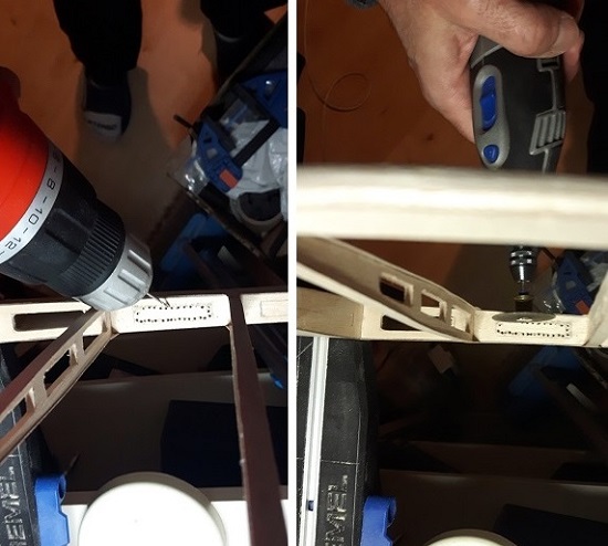

Mise en place du fourreau de clé d'aile avant fermeture du coffrage.
Les deux longerons terminés... Y'a plus qu'à mettre des nervures autour Very Happy !
A suivre.
Bonne semaine à tous.
MessagePosté le: 09/11/2020 20:32    Sujet du message: Répondre en citant
Salut Serge,
très bonne initiative que d'avoir évidé les coffrages du longeron . c'est un gain de poids non négligeable !
Sur ma "seb-aile" le longeron principal est fait de simples baguettes avec des goussets de raccords aux entretoises = étonnant de rigidité pour un poids réduit Wink
C'est top, tu avances bien !

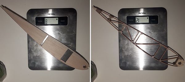

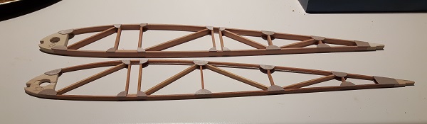

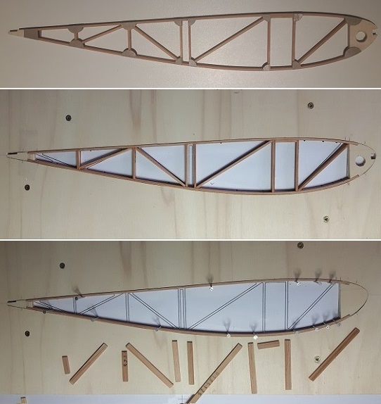

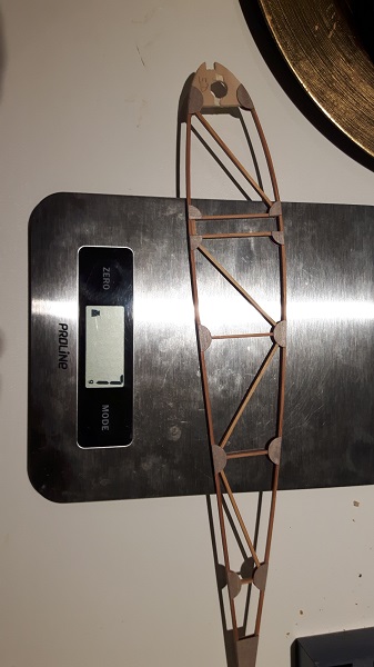

Après les longerons, il faut donc passer aux nervures et là, gros dilemme [humm] : nervures en balsa ou nervures en structure ? A la base, je suis assez fan des nervures en structure, mais comme je le disais précédemment, la réalité m'a montré que je construis trop lourd Confused et je cherche à gagner du poids un peu partout...
Pour me faire une idée plus précise, j'ai fait un modèle de chaque.
Le résultat sur la balance.
En résumé, 4g d'écart par nervure. C'est pas énorme mais rapporté à la demi-aile, ça fait 4x12=48g (je ne compte pas les 4 premières nervures qui seront soit en CTP 3mm, soit en structure) et donc 96g pour l'aile complète... Au final, je ne sais toujours pas quoi faire [argh] !
S'il y a des avis sur la question, n'hésitez pas !
Merci par avance Very Happy .
Bonne soirée à tous.

MessagePosté le: 13/11/2020 00:35    Sujet du message: Répondre en citant
Bonsoir Serge,
dilemme, dilemme… c'est clair que niveau esthétique les nervures en structure… c'est beau ! c'est long mais c'est vraiment beau ! et gratifiant du labeur Very Happy
Il faudrait que tu devises une charge ailaire maxi, essayer de ne pas dépasser… dans les 50gr/dm2… moins ce serait encore mieux ; Ton empennage promet d'être assez léger, donc pas trop de lest dans le nez pour équilibrer.
ça te donnerais une marge de poids pour le fuselage, et une décision pour le choix des nervures.
Mais bon, 100gr de + ou de - sur ton aile… c'est à mon avis vraiment pas monstrueux vu les mensurations de ton planeur et la surface de l'aile Wink
La nuit porte conseil Laughing

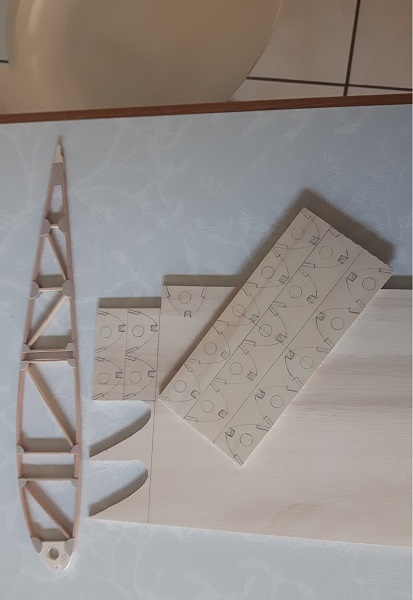

Merci à tous pour vos retours Very Happy . Bon, je crois que les nervures en structure font l'unanimité alors tant pis pour le poids Rolling Eyes ... Pour ce qui est du temps de réalisation, vue la période, ce n'est pas très grave Confused !
Pour optimiser quand même un peu la construction, j'essaie de faire les découpes "en série" (becs et queues de nervures, goussets,...). Comme ça, quand je démarre une nouvelle nervure, tout est prêt Very Happy .
La 4ème nervure est en cours, plus que... 32 Laughing !
Bon, le problème maintenant, c'est que je n'avais pas prévu ces nervures en structure et je vais être obligé de passer par internet pour me ravitailler en baguette 5x2mm Sad . A moins que le magasin du coin soit autorisé à préparer des commandes, faut que je me rencarde [humm] ...
Bon dimanche à tous.
MessagePosté le: 15/11/2020 01:20    Sujet du message: Répondre en citant
Hello Sed,
Superbe sujet que tu as choisi là, et beau travail. [clap]
Pour tes nervures en structure, pourquoi prendre du 5x2, à cette échelle, je pense que du 3x2 devrai suffire, car c'est extrêmement rigide, et tu gagnerai du poids. Et si il y a un coffrage de BA, ça renforcera bien l'aile.
En tout cas, bravo, c'est un beau début de construction.

MessagePosté le: 16/11/2020 00:59    Sujet du message: Répondre en citant
Merci Michel Very Happy !
Suite à ton conseil, j'ai réalisé une nervure en 3x2mm pour comparaison.
En terme de poids, 3 ou 4g gagnés sur 11, ce qui revient à peu près au poids des nervures en balsa, voire un chouia moins Very Happy .
En terme de rigidité, dans le sens vertical, ça m'a l'air nickel. En fait, il faut faire abstraction de la 1ère impression car on a clairement le sentiment d'avoir des allumettes dans la main Confused ! En réalité, c'est surtout en torsion latérale où l'on perd de la rigidité, mais là on s'en fout.
Après cet essai concluant, j'ai opté pour le choix suivant :
- les 4 nervures d'emplanture (+ 3 demi-nervures intermédiaires) comme prévues à l'origine : la 1ère en CTP et les autres en structure pin 5x2mm
- toutes les autres (12) : en structure pin 3x2mm
Ramené à l'aile entière, ça devrait permettre de grapiller pas loin de 90g Very Happy .
Michel, merci encore pour ton conseil avisé [good] !

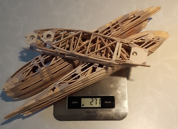

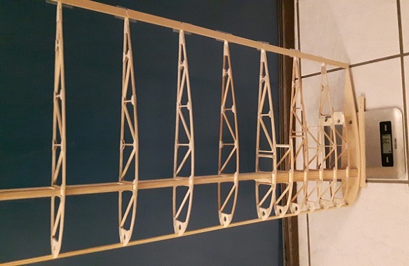

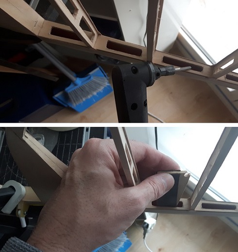

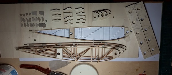

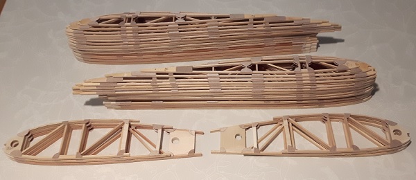

Ca y est, après quelques découpes et la pose d'environ 800 goussets Shocked , les 36 nervures sont terminées Very Happy !
Au final, un poids de 271g (sans les nervures d'emplanture en CTP)...

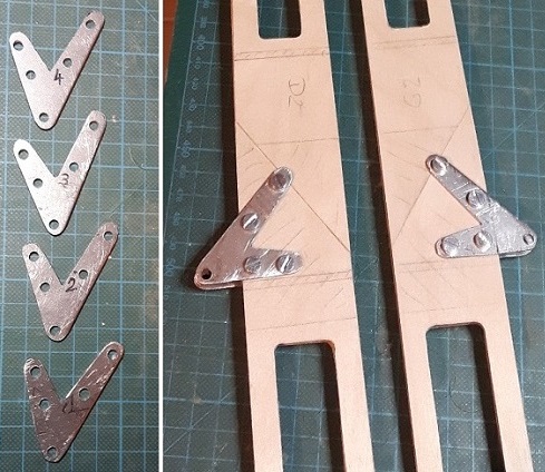

Pour pouvoir attaquer le montage de l'aile, j'ai préparé les fixations des haubans.
Allez, je vais aller préparer le chantier pour le montage de l'aile Very Happy .

MessagePosté le: 12/12/2020 11:44    Sujet du message: Répondre en citant
Hi Serge,
finest woodwork Very Happy Very Happy
Best Regards Olli
MessagePosté le: 12/12/2020 12:36    Sujet du message: Répondre en citant
Salur Serge,
ah tout de même ! je m'inquiétais de ne rien voir avancer de ton montage Laughing
Comme d'hab très bien réalisé et [clap] pour les goussets arrondis !
j'avais eu la flemme… les miens étaient en triangle Confused
Le contrat des nervures est rempli : bien léger et super solide Wink

MessagePosté le: 15/12/2020 23:30    Sujet du message: Répondre en citant
Merci à tous pour vos commentaires, ça donne du courage pour la suite Very Happy !

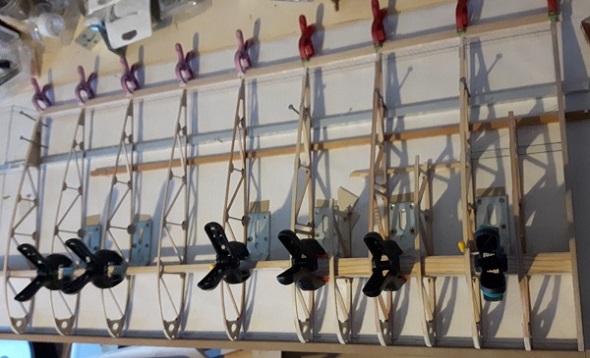

L'assemblage a pu commencer : d'abord le 1er panneau (de l'emplanture jusqu'à l'aileron) à profil constant qui est monté à plat.
Je pense que pour la seconde partie, je vais passer sur un montage vertical, ce sera plus pratique [humm]...
Un petit tour sur la balance : 390g, mais y'a pas encore grand chose Sad ...
J'ai prévu d'arriver à un poids d'1 kg par demi-aile, je ne sais pas trop si c'est raisonnable ou encore trop lourd pour un un peu plus de 1,6m [humm].
MessagePosté le: 17/12/2020 21:48    Sujet du message: Répondre en citant
Salut Serge,
c'est top, tu avances bien Cool
1kg par 1/2 aile, ça doit être tenable comme devis de poids ; tout est affaire de g/dm2 au final Wink
mais on est jamais à l'abris de quelques renforts… à bien doser !
à mon avis tu es sur la bonne voie pour un poids plume Wink

J'ai commencé par le plus simple, ajourer les nervures qui sont en balsa 3mm. Tracé à main levée et ajours réalisés avec une fraise puis petit ponçage à la lime à ongle. Faut juste faire attention pour y aller molo et ne pas avoir de geste malheureux, car le balsa, c'est quand même pas très costaud.
Là où c'est devenu plus galère, c'est pour le longeron en CTP aviation de 3 mm bien dur. D'autant plus que l'accès est assez limité (6 cm entre les nervures) et qu'en l'occurrence, je n'ai pas dans ma panoplie de mini-perceuse...
Ici, les ajours sont donc effectués par perçage sur tout le pourtour suivi d'un coup de disque. Là aussi, attention au disque qui peut accrocher d'un coup ou riper, et on se retrouve à cisailler la nervure d'à côté [non] !
Après, la "finition" si on peut dire, se fait à la fraise et huile de coude.
Voilà, résultat final mitigé Sad : mis à part que je trouve ça plus joli, tout ce temps passé pour... une dizaine de grammes [argh] [argh] !
Bon, ça veut dire aussi une trentaine de grammes de moins en terme de lest, soit 40g en tout... toujours ça de pris pour essayer de tenir un poids final raisonnable Very Happy . A l'occasion, je tâcherai de faire la même chose sur la dérive.
Pour info, le stabilo pèse 166g pour 86cm d'envergure, je ne sais pas trop si c'est 'dans la norme' [humm] . Poids auquel il faudra encore ajouter teinte, entoilage et vernis...
Voiloù, la commande de bois est arrivée, je vais pouvoir passer à la suite de l'aile, c'est quand même plus sympa Very Happy !
